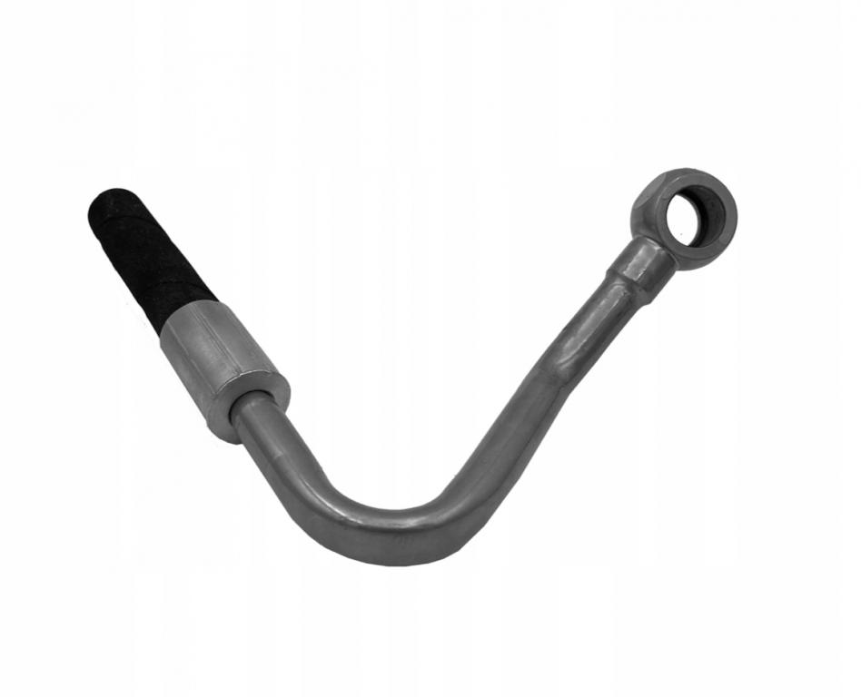

    Te węże z allegro to szajs. Ja im oddałem choć dzwonił do mnie pan producent i przekonywał że wąż sprawdzał u siebie i jest hiper zajebisty i nie wie w czym problem. Pyta mnie o ciśnienia , potem wmawia że nieodpowietrzony układ że sprzedaje tego tysiące i w końcu padło magiczne ,, że tylko w Alfach jest problem" . Za cholere nie potrafił zatrybić że nie poto wydałem kolejne pieniądze na olej i na oryginalny wąż bo ten jego był OK. Generalnie ciężki typ ale udało się odzyskaç pieniądze.
    Dokładnie, potwierdzam powyższe. Mi też wmawiał, że to wina kawitacji, magla, zbiorniczka, zaworu, płynu, tylko nie jego przewodu. Ponoć je sprawdza, testuje i tylko w Polsce ma problemy, a sprzedaje też setki w DE i tam działają. Niestety w PL nie działają, bo u mnie cisza tylko na oryginale. Wystawiłem negatywną opinię na Aledrogo, ale cudownym sposobem komentarz zniknął....

    Czyli olej wymieniłeś dopiero z oryginałem?
    Po waszych komentarzach przeszukałem ebay i tam faktycznie same pozytywne oceny o tych zamiennikach. Co w tych wężach jest nie tak?
    Ja z nim rozmawiałem i powiedział, że problem jest tylko w alfach przed liftem. powiedziałem co piszą na forum. Wyśmiał teorię o magicznych właściwościach przewodów w alfie. Stwierdził,że podobna konstrukcja jest w renault, Audi i innych i problemy są tylko w alfach i tylko 1,9 oraz 2,4 przed liftem. Mówił, że sprzedają do benzyn które są tak samo zbudowane tylko że układ jest poprawiony i tam żadne problemy nie występują. Ponoć testują przewody na stole MSG Ms502M i MS606. Ktoś wie co to takiego?
    Zapytałem go o ta kawitację i zapowietrzenie. Powiedziałem co piszą na forum i się uśmiał. To są Helli wytyczne która produkuje oryginały więc może coś w tym jest. Wysłał mi to i powiedział ze wszystkim klientom to wysyła. Dziwne ze nikt nie dodał na forum. Może faktycznie nie trzeba wymieniać przewodów a najpierw podjechać do kogos kto sie na tym zna.

    Potwierdzam. Słyszałem to samo przez telefon. Toczka w toczkę. Gość nie chce zrozumieć, że po wymianie jego zamiennika na oryginał ustają gumowania, skrzypienia, wycia pompy. Zaznaczam, wymianie wyłącznie przewodu.

    Cóż za zbieg okoliczności, że Wam wszystkim w jednym czasie przytrafiła się ta sama usterka a na forum jesteście od kilkunastu lat. A jeszcze większe szczęście, że kupowaliście jeden po drugim choć pierwszemu nie działało. Co Wy jesteście masochiści? Czy jesteście tu na forum we trzech od kilkunastu lat, bo nie macie co robić? Coś tu Panowie zalatuje
    Tutaj „magiczny dławik” gdyby jednak któryś z forumowiczów Wam uwierzył, że nie da się tego ogarnąć Kliknij obrazek, aby uzyskać większą wersję

    W dodatku napisałeś, że problem występuje w autach przed liftem, a wklejasz tutaj tekst o zalewaniu układu płynem GI/R, co jest niezgodne z instrukcją producenta pojazdu. W przypadku zastosowania oryginalnego przewodu problem nie występuje, więc to chyba daje do myślenia?
    Jak widać coś z tymi zamiennikami jest nie tak i nie są przystosowane do układu wspomagania w 159.

    Myslę, że podstawowa umiejetność czytania ze zrozumieniem pozwala zrozumieć instrukcję wprowadzoną przez Hella. Hella jest producentem oryginalnych przewodów i to Hella zaleca zmianę oleju oraz zbiorniczka w 1,9 oraz 3,2. Być może w Hella się nie znają i powinni tutaj pytać a nie coś kombinują. Sam nie wiem. Być może jest coś z nimi nie tak. Zdania są podzielone, ale wygląda na to, że jednak na ebay i allegro wiekszość jest zadowolonych a tutaj niezadowoleni są ludzie, powiązani z forum i czerpiący z tego korzyści. Również ci sami piszą negatywne opinie. Może przypadek Dziwne jest też to, że ponoć stosujecie się do instrukcji producenta a zaraz potem zmieniacie olej na niezalecane przez producenta.
    „ Jak widać coś z tymi zamiennikami jest nie tak i nie są przystosowane do układu wspomagania w 159 Jak widać coś z tymi zamiennikami jest nie tak i nie są przystosowane do układu wspomagania w 159”
    Dokładnie!! Działają tylko u klientów nie czytających forum. Ja uważam, że oni sami kupują dziesiątki przewodów i wystawiają sobie pozytywne komentarze.
    Ten krótki nie ma wpływu na działanie, chyba, że zmniejszono „światło” węża lub rury. ponoć mają się pojawić zestawy naprawcze składające się z poszczególnych elementów.
