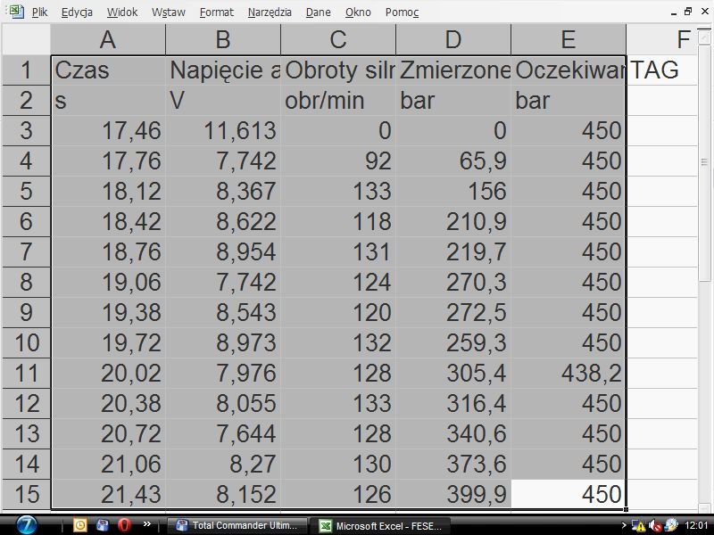

    Mam podobne objawy, świece sprawdzone sterownik podaje napięcie natomiast auto słabo pali po nocnym postoju.
    Dzisiaj podłączyłem kompa i podczas kręcenia napięcie na akumulatorze spada do 8V. Czy tutaj szukać przyczyn czy może coś jeszcze można sprawdzać.
Nazwa:	odpalanie zimnego auta.jpg
Rozmiar:	81.3 KB
    Mimo ze ciśnienie doszło do 300 bar auto nie odpaliło, dopiero za następnym razem odpaliło.
    Zastanawia mnie czy jeżeli podłącze się przez kable z drugiej alfy i wtedy odpali czy to jednoznacznie wykluczy akumulator.

    Świece miałem wykręcone, i mierzyłem opór. Ponieważ wszystkie miały 0,7 ohm wiec mieszczą się w zakresie. Moduł sprawdzałem miernikiem i dochodzi 12V po przekręceniu kluczyka na fajki więc też uważam że sprawny.
    Zastanawia mnie jeszcze jeden wtrysk ma korektę -1,3 i może to on psuje szyki - jutro jedzie do sprawdzenia. Próba przelewowa dała od 54 do 63 ml więc chyba też jest dobrze.
