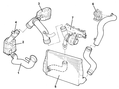

    Na kolektorze jest taka skrzynka co dochodzi rura od intercoolera - zdejmij ją i będziesz miał na widoku klapę.
    07 2012
    LHR
    Nuova Bravo, 159
    13,791
    Chodzi o element nr 6?

    06 2010
    Tychy
    7,325
    Tak - tam jest klapka

    Zaraz sprawdzę. Chociaż wydaje mi się to mało prawdopodobne. Rozrusznik kręci, już się wydaje że tylko "dotknąć" i pójdzie, ale nic z tego. Jest w tym modelu coś takiego jak wstępny podgrzewacz paliwa?

    Ja miałem właśnie tak, że niby już łapało a jednak nie potrafił odpalić. Co prawda mam troszkę niższej klasy silnik ale właśnie tak miałem a to było po 40min jeździe i po 2h nie mogłem odpalić. U mnie właśnie klapa gasząca się zablokowała na syfie od EGR+olej. Po wyczyszczeniu od roku czasu bez problemu
    Diesel potrzebuje tylko paliwa+powietrza - więc jak klapa nie będzie zamknięta to trzeba szukać przyczyny w "paliwie".
