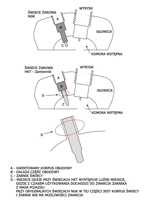

    Cytat Napisał porterneon Zobacz post
    Ten biały dym ma taki specyficzny gryzący zapach ?? - jeśli tak to jest to niespalona ropa. Co może wskazywać na problemy z grzaniem świec.
    @sdero pisał że sam brak kontrolki o awarii układu grzania świec nie świadczy że są OK. Poszczególne świece mogą się mieścić w tolerancji oporu ale nie grzeje odpowiednio i oto efekt nie spalonego paliwa na niedogrzanym cylindrze.
    i w gwoli wyjaśnienia - świeca żarowa jest w cylindrze - bo jak inaczej miała by nagrzać komorę spalania przed wtryśnięciem dawki paliwa ?
    schemat ściągnięty od wujka google i dotyczy innej sprawy ale chodzi o sam fakt zobrazowania jak jest umieszczona świeca.
    ps: sprawdzałeś korekty wtrysków ??
