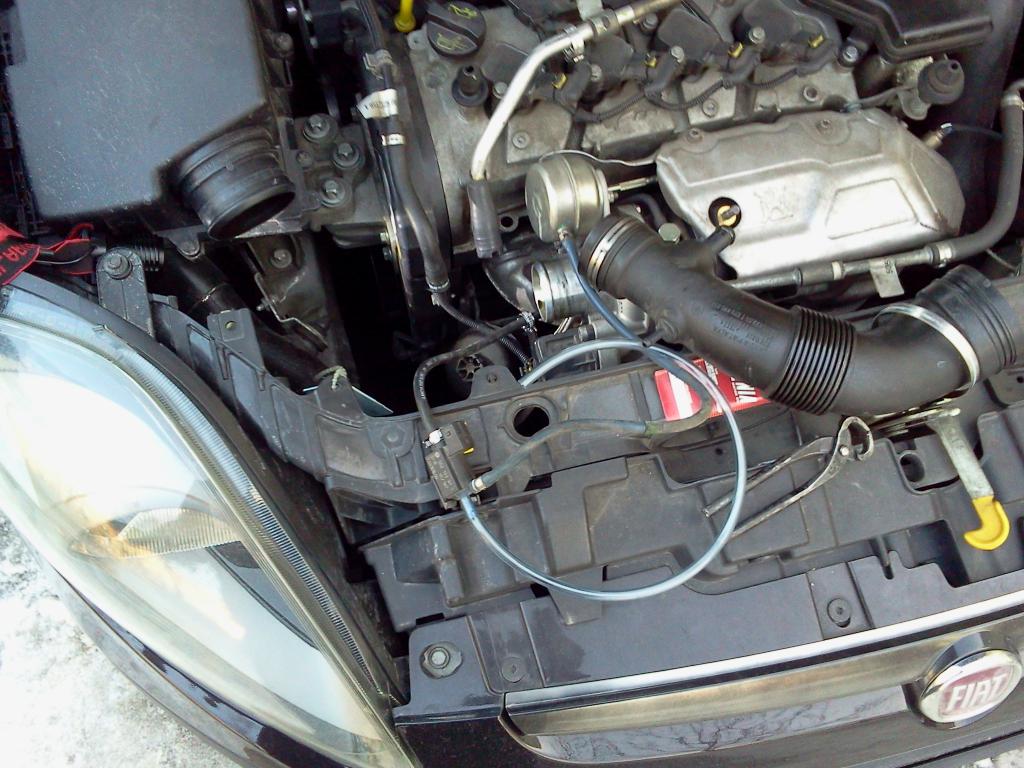

    Czyli ta czarna puszeczka w turbinie jest od zmiennej geometrii?
    Czy sterownie jest pneumatyczne przez ten siłownik?

    Siłownik obsługuje tylko przesłonę regulującą przepływ spalin (tzw. wastegate), a ta czarna puszeczka jest odpowiedzialna za sterowanie ciśnieniem doładowania. Ta czarna puszeczka nazywa się zaworem bocznikowym przesuwnym turbosprężarki (pierburg 7.02909.07.0) i jest raczej (wg. mnie) zaworem blow-off, a nie zaworem sterującym zmienną geometrią, ale nie mam żadnego rysunku, ani dokładniejszego opisu turbiny z giulietty

    To co steruje zmienną geometrią?

    Z opisów silnika MA w giulietcie wynikało że ma zmienną geometrię, ale jak napisałem wyżej ciśnienie doładowania jest wg mnie sterowane zaworem blow-off i taką rolę pełni ten zawór pierburga
