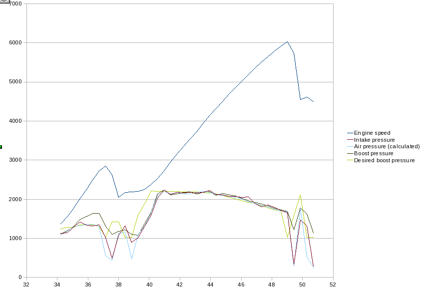

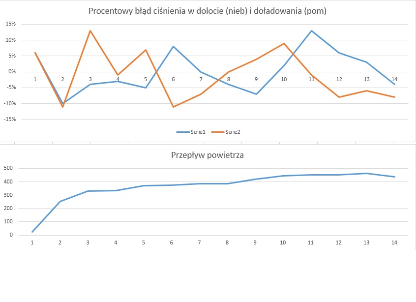

    Zdemontowałem osłonę silnika i popatrzyłem trochę na rury, ale okiem gołym nie udało mi się nic znaleźć. Zrobiłem za to kawałek testu drogowego z podłączonym FES, myślę że ten kawałek będzie interesujący
    Czas Ciśnienie w dolocie Oczekiwane ciśnienie powietrza Zmierzone ciśnienie doładowania Oczekiwane ciśnienie doładowania Pozycja pedału przyspieszenia
    s mBar mBar mBar mBar %
    15,22 275 242 1063 1014 0
    15,85 347 494 1042 1015 18,81
    16,51 857 898 1042 1015 43,25
    17,19 1222 1308 1364 1465 55,13
    17,8 1480 1478 1523 1486 57,13
    18,45 1518 1518 1498 1602 57,44
    19,1 1534 1525 1493 1679 57,44
    19,76 1536 1605 1629 1762 57,44
    20,41 1765 1745 1861 1777 56,94
    21,03 1650 1689 1755 1794 56,94
    21,7 1621 1176 1402 1015 0
    Może ktoś pomoże to zinterpretować, w kilku wierszach jest jednak spory rozrzut..
    Jeśli źle wkleiłem log, to przepraszam, poprawię się czem prędzej, na razie jednak lekko jestem roztrzęsiony..
