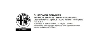

    Prawidłowo wymiana paska jest na przeglądzie po 105 000 km - instrukcja obłsługi, a nie po 140!! Albo co 4 lata właśnie.
  10. #20
    01 2007
    Gorlice
    7,540
    Cytat Napisał szymonjot Zobacz post
    Nie wiem, jaką masz instrukcję ale oryginał z 2010 roku podaje wyraźnie 140 tys. lub 5 lat, a 4 lata w cięższych warunkach.
