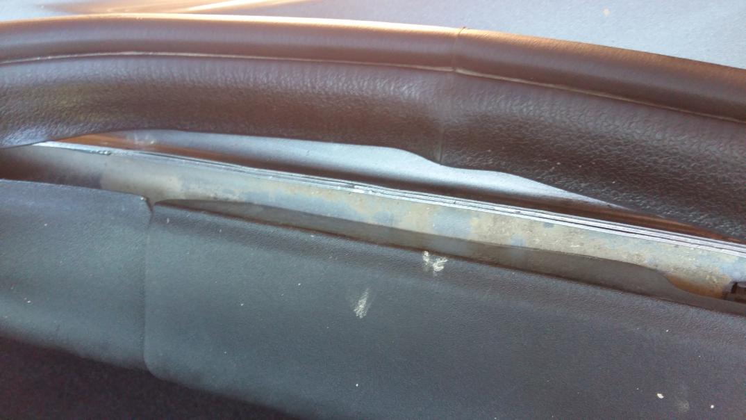

    no i jakaś fotka tych śladów zalania tez była by myślę bardzo wskazana lub chociaż opis tych miejsc na które ewent. potencjalny kupujący powinien w pierwszym rzucie zwrócić uwagę. Jeśli auto było faktycznie w błocie po dach to nie ma szans go w 100% z tego wyczyścić

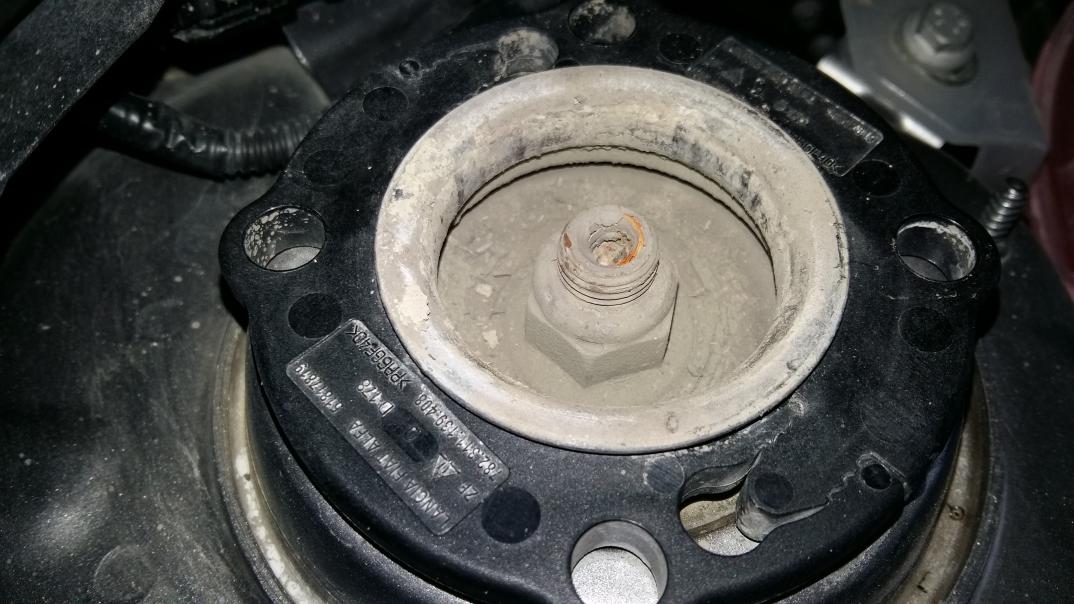

    Dla niedowiarków dołączam zdjęcia, kto nie chce ten niech nie wierzy.
    Auto widziałem i ostrzegam. Jeśli chce je ktoś kupić to powodzenia..

    Żeby w takim widocznym miejscu nie wyczyścić to bez jaj , ale w sumie to dobrze bo nie trzeba głęboko szukać skoro widać na wierzchu , aż strach pomyśleć co będzie w bardziej niedostępnych miejscach , pod wykładziną tapicerka , deską itd . Dzięki za info , oby jej nikt nie kupił bo jak ten ktoś kiedyś wejdzie na forum i poczyta to się załamie... [emoji45]

    Ale panie, to w tych kielichach to zwykły kurz. Właściciel mieszka na wsi, dojeżdża polna droga i dlatego tyle piasku:-D :-P :-P

    Widziałem to cudo kombinowane. W rozruszniku było błoto pomieszane z rdzą. Wiele dziwnych drobnych spraw - a to nie tak podpięte sterowanie lusterek, wydziubany panel środkowy. Skóry jak na ten przebieg dziwne - takie zmarszczone.
