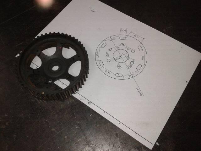

    male spy foto z tego co jeszcze dlubiemy przez zime przy wozie. Ulatwiamy sobie zycie przy kreceniu rozrzadem.

    masz dostep do maszyny cnc ?
    Ja mam w razie czego.

    Kurcze, Teddy - opisz czasem co tam na tych zdj, i co do czego służy / służyć będzie, bo dla niektórych to czarna magia (nie, nie wstyd mi że nie wiem ) - jakiś tryb i kawałek czegoś (jeszcze niczego ale będzie wycięte coś tak? ) z metalu ok, no ale co z tym zrobisz i do czego to i jak ułatwi kręcenie rozrządem i po co ?

    Andrzej luz - ja się też dopiero wszystkie uczę. A z perspektywy czasu ile rzeczy zrobilbym inaczej ehhhh za późno.
    To kółko rozrządu - a dokładniej wałka wydechu bo ssący i tak siedzą na fasolkach. W teorii chcemy się pobawić nie standardowymi ustawieniami rozrządu na hamowni regulować współotwarcie zaworów co powinno dać trochę momentu (trochę lub więcej ) - tyle teorii bo nie widziałem nigdzie takiego rozwiązania w 20vt. Co prawda angole na forach piszą że przestawiają rozrząd przy strojeniu itd itd ale jak i co zazwyczaj się nie chwalą, a fakt jest taki że koło wydechowe jest na stożku więc jego regulacja jest możliwa jednak mocno kłopotliwa a już w budzie 156 gdzie ledwo palec wkładam kolo rozrządu to już wogóle nie wyobrażam sobie innego kręcenie rozrządem. A i podobno EGT spadnie.
    Do maszyn CNC mam dostęp ale z braku czasu ostatnio nic nie robię, gdzieś się w temacie swoim chwaliłem że własną frezarkę CNC z ojcem składam. Kółko robi mi jeden z administratorów Dobre Bo Włoskie.
    Na poprzednich fotach jest turbo GT3071(tu chyba nie muszę zaznaczać po co T25 AR '86) i zestaw wtrysku metanolu (bez sterownika wszystko wysterujemy z EMU) ostateczna broń w walce z wysokim EGT chociaż w zwiazku z zawartością metanolu coś tam koni też dojdzie.
    Plan marzec-kwiecień jest taki żeby złożyć wóz zapakować na lawete i pojechać znów się wystroić, uruchamiamy zmienne fazy rozrządu (tu podobno też są rezerwy żeby zbić EGT).
    A co do planów dalszych to nadal mam blok 2.4 Stilo w piwnicy może w końcu by go zakuć i złożyć w razie jak aktualna motorownia powie papapa .....
    Się rozmarzyłem ja chyba nigdy nie skończe tego wozu zawsze coś sobie wymyślę....
