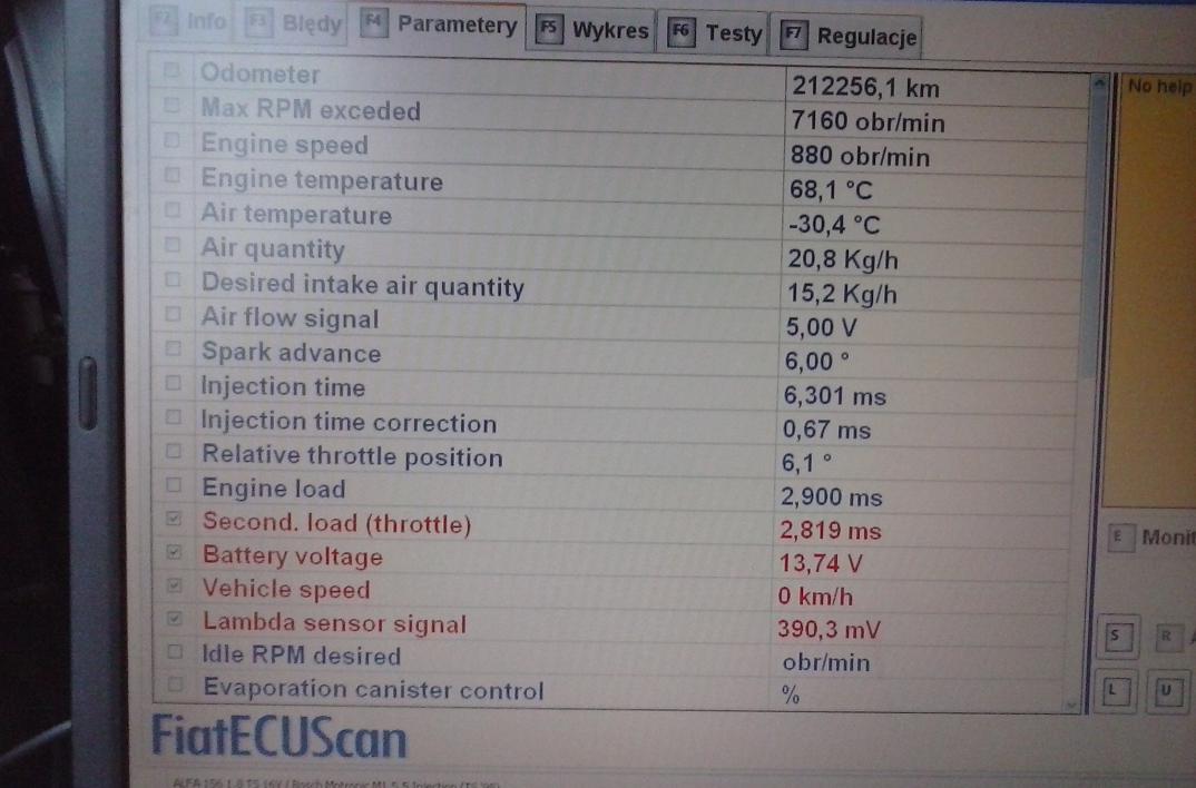

    Domyślnie pomc w rozszyfrowaniu wartosci pomiarów silnika
    Mam prawdopodobnie wypadanie zapłonu. Jak zimne to gaśnie na wolnych, jak ciepły chodzi ale telepie i raz na raz strzeli w kolektor. Zrobiłem parę fotek , sorry za jakość.
    a dodam że 2 rzeczy mnie zdziwiły tem. powietrza raz na minusie a raz 18 stopni. Spark adance strasznie skakało, nie wiem czy to jest poprawnie.Kliknij obrazek, aby uzyskać większą wersję

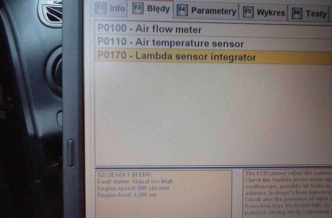

    aaa dodam że wywala takie błędy;Kliknij obrazek, aby uzyskać większą wersję

  7. #17
    10 2005
    PL
    7,538
    Piszesz ,że masz przebicie na kablu NW
    Piszesz,że wymieniłeś tylko grube świece /wymieniamy tylko kompletami/ to wyżej może być wypadową wymiany jednego kompletu.
    Piszesz ,że nie pracuje na 1 cylinder ale na brakującym jednym cylindrze będzie chodził bez gaśnięcia
    Dlaczego na tym filmiku masz przepływkę odpiętą?
    Daj lepiej filmik z wpiętą przepływką.
    A najlepiej zrób logo z mesa albo choć filmik z podglądem mesa na pracującym silniku

    Albo masz przerwę na linii przepływka -ecu albo sama przepływka uszkodzona.Wtyki sprawdziłeś od przepływki?
