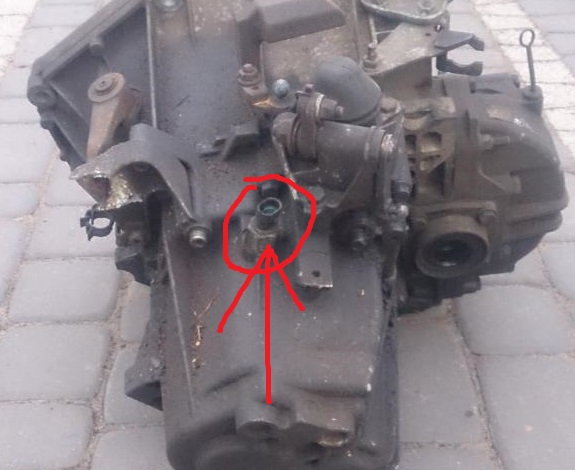

    a wtyczkę główną sprawdziłeś, prawy naroznik tylnego zderzaka od spodu?
    pytanie drugie - czy działa światło wstecznego biegu? może być problem z czujnikiem załączenia, kiedyś mi strzelił przewód przy nim,
    jest na górze skrzyni biegów, dostęp - z tego co pamiętam to akumulator i podstawa akumulatora do wyjęcia
