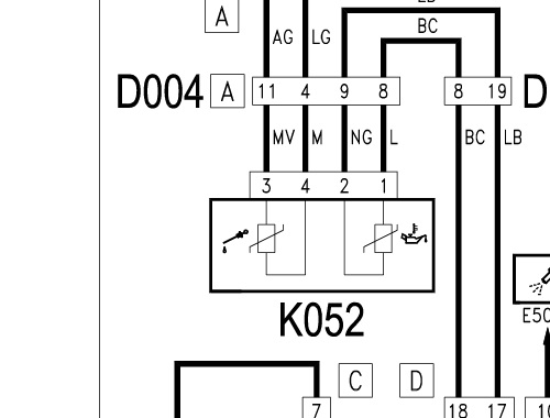

    Namierzone w eLearnie, czujnik rezystancyjny, Ktoś wie jakie powinny być wartości OHMÓW przy poszczególnych temperaturach?. Mi wykazuje że czujnik walnięty ponieważ miernik wskazuje pełne rozwarcie ( wartości > 99,99 Mohm /zakres miernika/). Poniżej symbol czujnika K052.

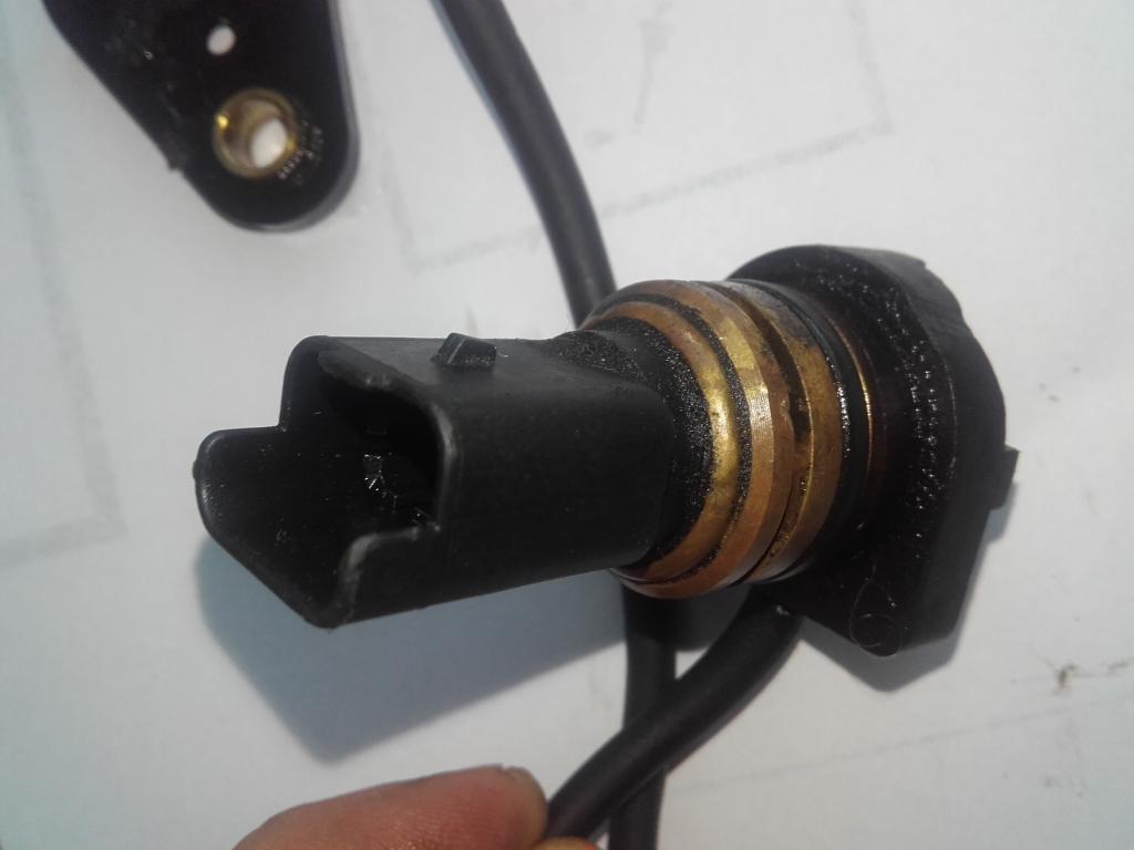

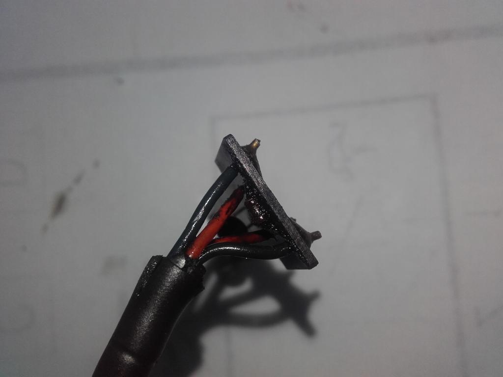

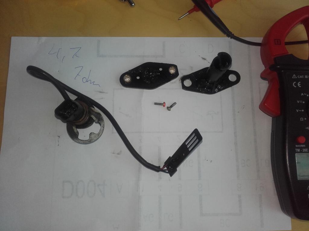

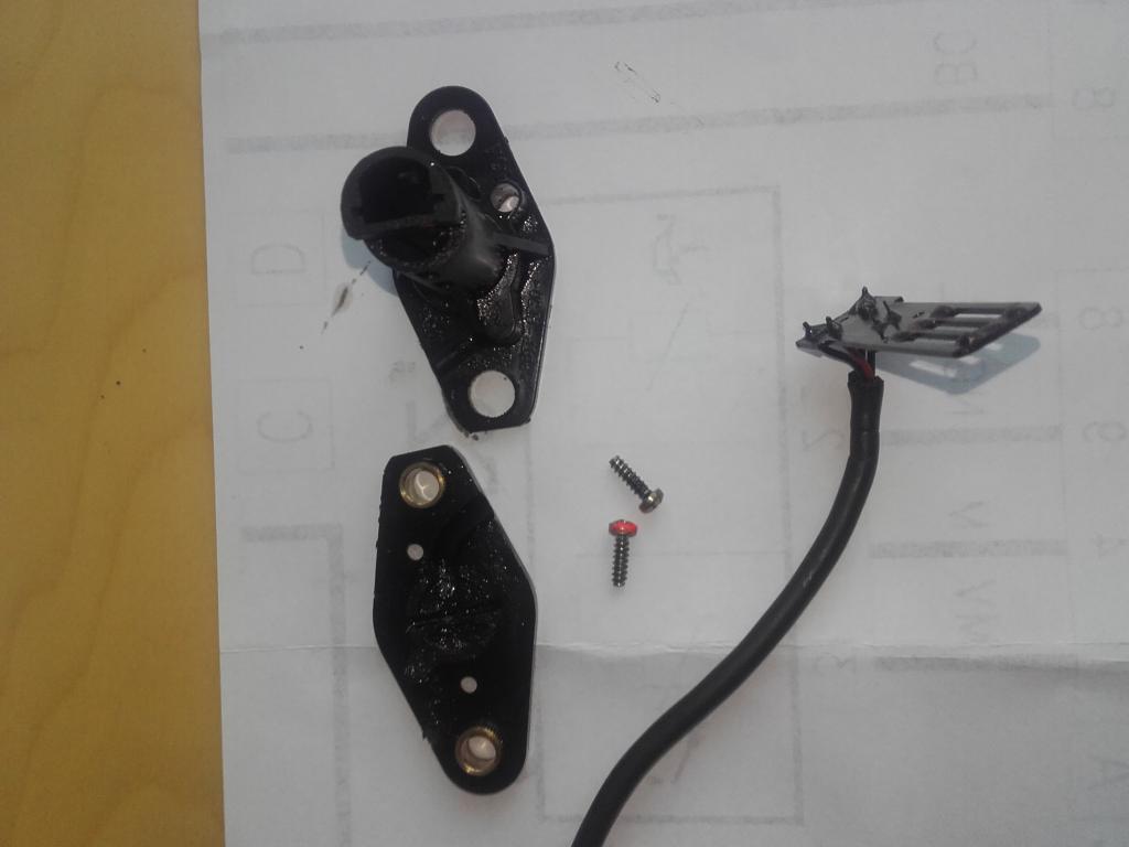

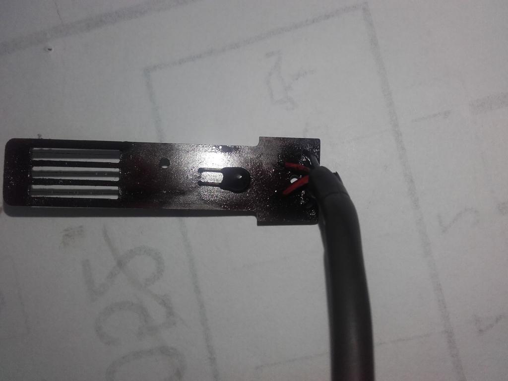

    Po negocjacjach ze sprzedającym zwrócił mi kasę za czujnik ale odkupiłem go ponownie za 50 PLN na testy jako niesprawny. Poniżej zdjęcia rozebranego czujnikaKliknij obrazek, aby uzyskać większą wersję

    Po sprawdzeniu omomierzem ( pomiar temp 4,7 kOhm, pomiar poziomu 7 Ohm) Problem jest gdzieś w kablu pomiędzy czujnikiem a wtyczką, która znajduje się już za miską olejową. Teraz pytanie jak można podmienić lub na jakie mocowanie (przejście z wewnątrz miski na zewnątrz)? Jakieś propozycje ? bo jak to się uda to myślę że problem z czujnikami za 900 PLN powinien nieco stać się tańszy. Konektor 4 pinowy

    No i lekka kicha.... okazało się że w samym gnieździe które przechodzi przez ścianę miski jest defekt. Wszystkie części zalane żywicą więc wiertarka i udało mi się wydobyć nienaruszaoną plastikową wtyczkę 4 pinową oraz łącznik mosiężny. Teraz do testów szukam odpowiedniego przewodu odpornego na temp. 180 oraz na oleje. dodatkowo żywica nowa by się przydała też odporna na temp i oleje. Ehhhh ale zabawy
