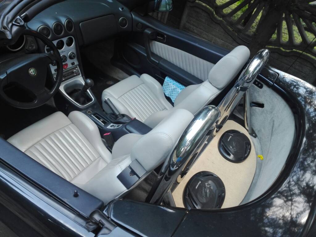

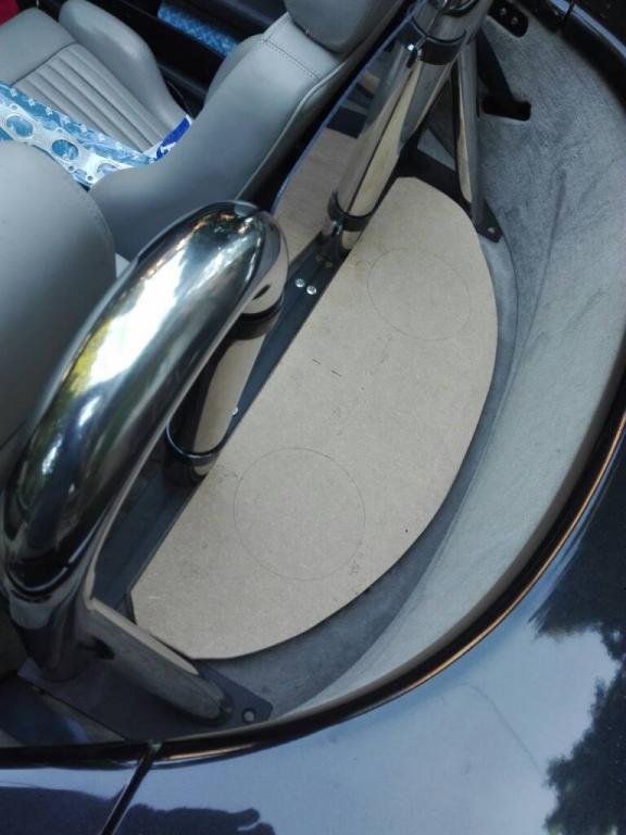

    Odkopuje temat. Miał byc sub ale po przemysleniach jednak nie robimy grzmotow tylko dźwięk. Płyta MDF cięta na wzór klapy , wsadzone glosniki 6x9 Pioneer . Juz jest niebo a ziemia. Niebawem zabieram sie za przednie drzwi czyli kickpanele pod 16cm i w koncu bedzie tak jak powinno byc. Tylna półka oczywiscie zostanie oklejona materiałem glosnikowym . Jednak juz przy tylnych glosnikach przednich 13cm nie słychać. Bas jest wyrazny i soczysty Kliknij obrazek, aby uzyskać większą wersję

    Problem w tym że gorszego audio jak jest w Spiderze nie slyszałem nigdzie. Nie chciałem wsadzić poczatkowo głośników w miejsce półki ale zmiana centralnego niewiele dała bo komora jest zbyt duża litrażowo na jeden glosnik 16cm . Potem był pomysł na zabudowe głośnika 25cm ale nie potrzebuje aż takiego basu. Finalnie przód bedzie 2x 16cm dla w ogole slyszalnosci przodu bo przy 6x9 w półce przodnich 13cm praktycznie teraz nie słychać . Bedzie wyglądać lepiej jak bedzie mdf oklejony . Wsadziłem stare radio High-end Pioneer deh77mp i łezki mi wychodziły po włączeniu bo radio za 50pln z Clatronica zagrałoby nie gorzej. Teraz na prawdę gra to miło , nie mogę sie doczekać przednich paneli i zmiany głośników.

    PS. Tylna półka z MDFu jest identyczna z oryginalną klapą bo wycięta na jej wzór więc tragedii nie bedzie mysle Wygląda obskórnie bo surowa jeszcze .

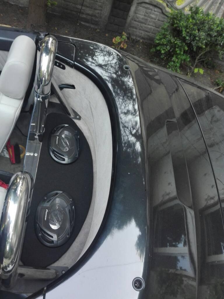

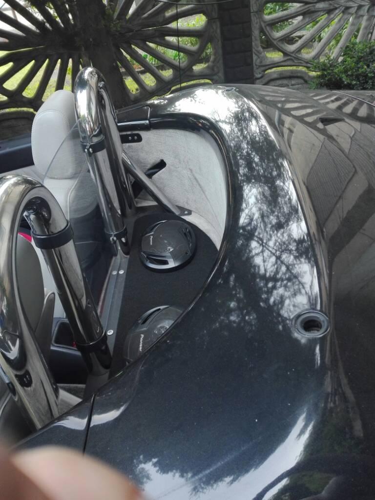

    Półka obita , do czarej budy pasuje a glosniki tak nie kontrastują
