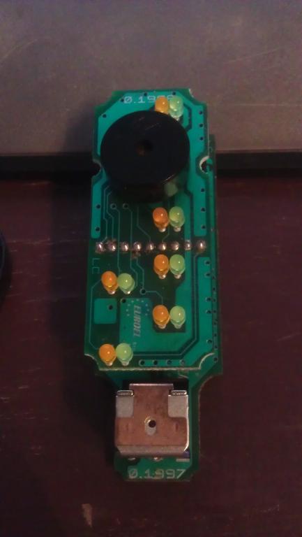

    Tak to wygląda, niestety w mojej okolicy nie znam nikogo kto ma tę samą skrzynie bo mógłbym to sprawdzić

    No jakieś spuchnięte to.....

    I teraz zasadnicze pytanie czy to aby na pewno to jest uszkodzone, bo na olx gość za to woła aż 150zł. Napisałem tu na forum, ale na razie bez odzewu.

    A co tam stykałeś że przekaźnik zaczął cykać? Spróbuj to jakoś zdrutować tymczasowo na próbę.
    Nie ma gwarancji czy to tego wina. Wiem tylko że był kiedyś problem z tym samym błędem czyli komunikacją skrzyni i winny był właśnie pozycjoner.
    Ale ja nawet nie wiem czy wykręciłeś to co trzeba bo nie wiem jak to wygląda piszę tylko to co sam powinieneś znaleźć na forum

    Tak wygląda to w całości Kliknij obrazek, aby uzyskać większą wersję
Nazwa:	IMAG0073.jpg
Rozmiar:	23.7 KB
ID:	196577 Wciskałem ten przekaźnik na dole i elektromagnes pstryknął. Zobaczę ten pozycjoner jutro, ale sam nie wiem czego szukać

    To Ty wyciągnąłeś ten panel z diodami przy lewarku. A ja piszę o pozycjonerze na skrzyni

    Marku ja już pół auta rozebrałem, ale jeśli mówisz, że ten panel nie ma nic wspólnego to jutro to złoże i zajmę się tym pozycjonerem.
