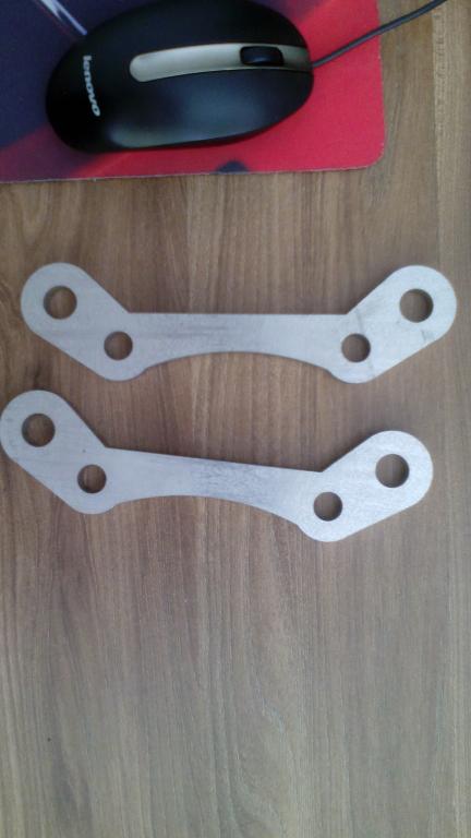

    U mnie na szczęście adaptery zostały zrobione w jakieś dwa tygodnie.
    wystarczy teraz je założyć i mogę montować większe zaciski.

    Z jakiego materiału najlepiej wykonać takie adaptery?

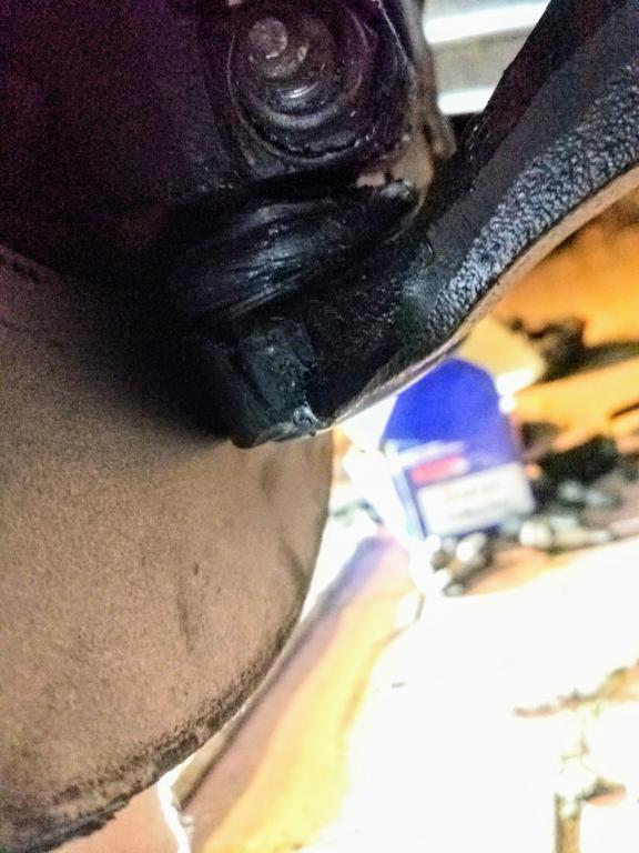

    Mam problem z poskladaniem zestawu ze 166 w spiderze ph1b 97 2.0 TS mianowicie tarcza koliduje z wahaczem przy sworzniu. Mieliście taki problem czy był tam wystarczajacy luz? Nie wiem czy mam zle obsadzone łożysko czy wahacze rueville są jakieś przerośnięte. Na ten moment musiałbym wsadzić dystans pod tarczę... Kliknij obrazek, aby uzyskać większą wersję

    Odpowiem sobie sam, wahacze rueville mają wyraźnie większa osadę sworznia niż oryginały i dlatego tarcza się nie mieści. Na starym OEMie jest ok. Muszę znowu zmienić wahacze.
