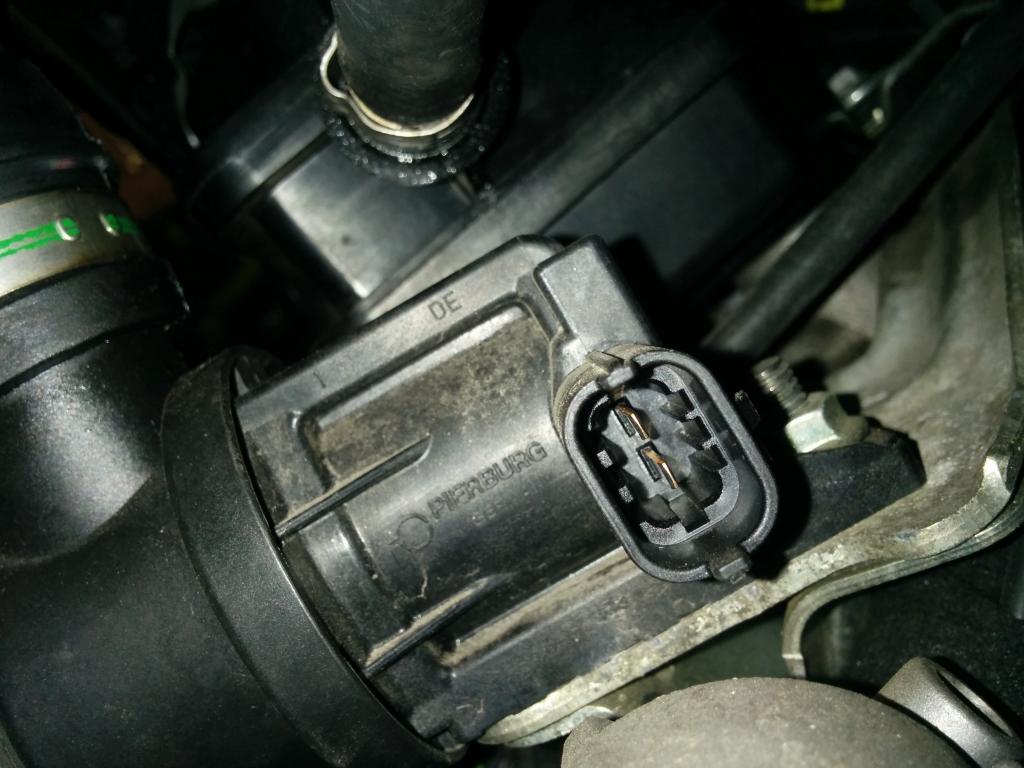

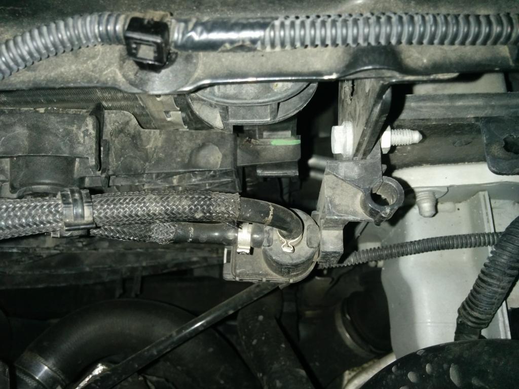

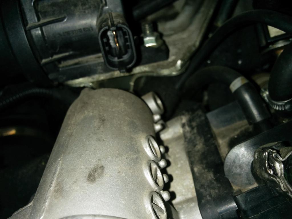

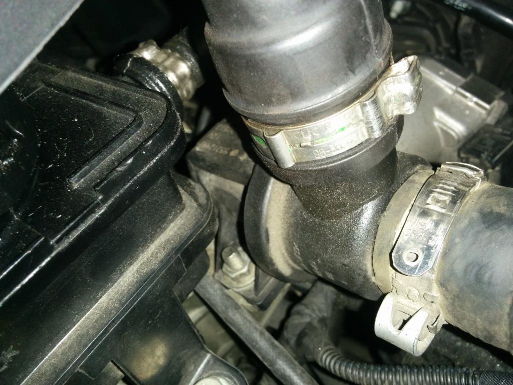

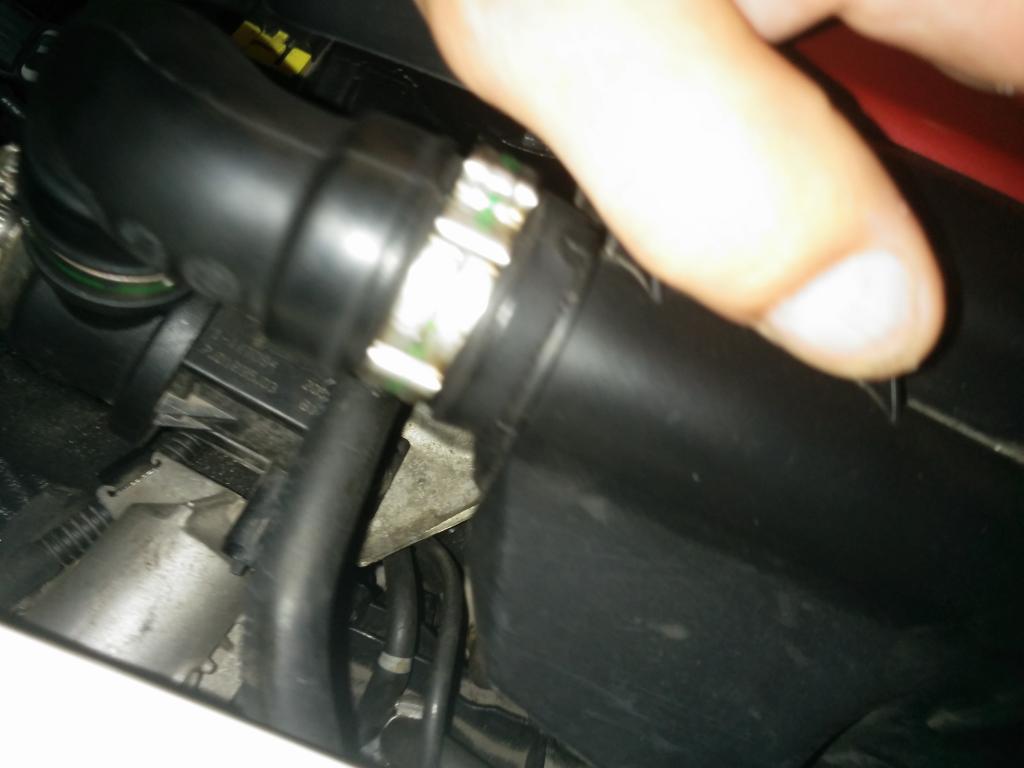

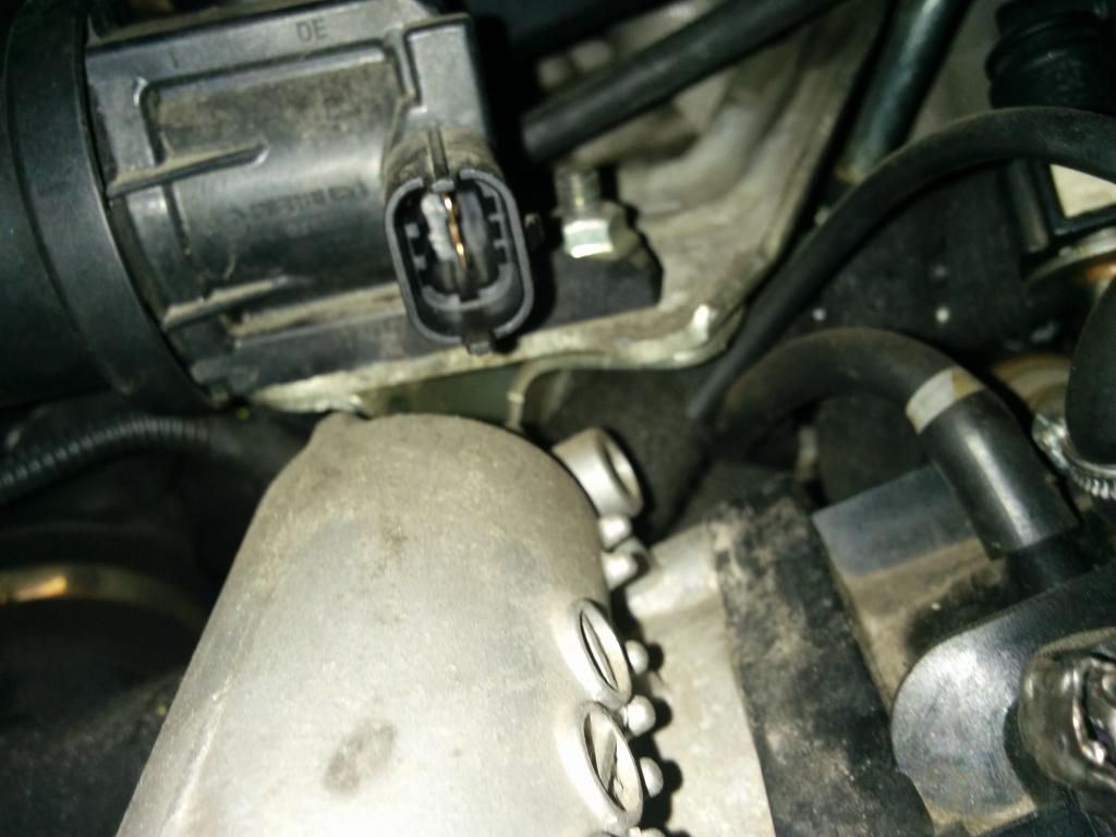

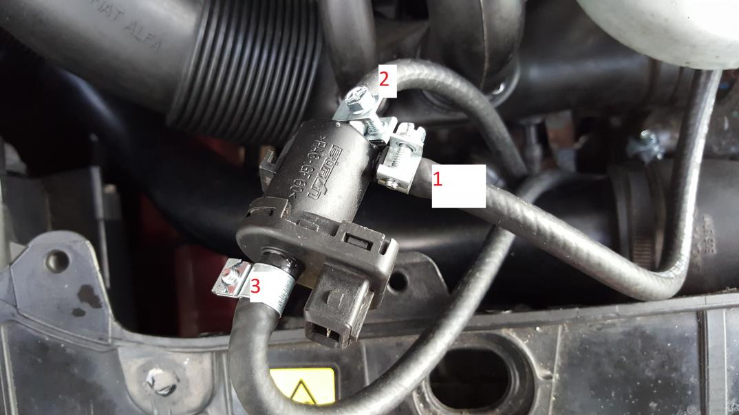

Nazwa:	IMG_20160625_195741.jpg
Rozmiar:	104.8 KB
ID:	204307proszę bardzo zawór owerboost 1.4 120 turbina ichi giulietta
Nazwa:	IMG_20160625_195804.jpg
Rozmiar:	52.3 KB
ID:	204308Kliknij obrazek, aby uzyskać większą wersję
Nazwa:	IMG_20160625_195812.jpg
Rozmiar:	114.0 KB
ID:	204309Kliknij obrazek, aby uzyskać większą wersję
Nazwa:	IMG_20160625_195836.jpg
Rozmiar:	70.9 KB
ID:	204310Kliknij obrazek, aby uzyskać większą wersję
Nazwa:	IMG_20160625_195837.jpg
Rozmiar:	74.5 KB
ID:	204311Kliknij obrazek, aby uzyskać większą wersję
Nazwa:	IMG_20160625_195841.jpg
Rozmiar:	90.2 KB
ID:	204312zawór tzw upustowy.Zdjąłem wtykę aby pokazać piny .
    Silnik 1.4 120 KM giulietta/ turbina ichi
    Cytat Napisał dziadzia82 Zobacz post
    Wmawiasz coś a niestety przyjacielu nie odróżniasz zaworu bocznikowego turbyny od zaworu upustowego blow-off.
    Być może
    Cytat Napisał Czarek_S Zobacz post
    Raczej skupiłbym się na mechanizmie / elektronice odpowiedzialnej za upuszczanie ciśnienia z turbo
    To ten kolego o czym pisał?
    Widzę ,że należysz do tej grupy, która potrafi czytać ale niestety bez zrozumienia tekstu.
    Ps.Ja mam taki zwyczaj ,że jak się mylę to przyznaję się do pomyłki a Ty kolego jak jest z Tobą?
    Zadna turbina IHI VL-36 stosowana w t-jet nie ma sterowania elektrycznego.
    Patrz moje fotki znafco

    To nie jest sterowane turbiny tylko blow-off. ( upuszczanie ciśnienia z dolotu)
    Cały czas mylisz pojęcia.
    Turbiny I.H.I sterowane sa zaworem Westegate.
    To co na zdjeciu umieściłes to jest blow-off

    Tylko,że zasada działania jest taka sama./a co do nazewnictwa serwisowego to konia z rzędu temu kto zgadnie -co to jest półoś wahliwa/
    Przy zamknięciu przepustnicy ma zapobiegać wyhamowaniu turbiny i wzrostowi ciśnienia .
    Zawór i w garacie i w ichi działa dokładnie w tym samym momencie ,czyli zamknięcie przepustnicy itd.
    Patrz silnik abartha.
    Wprowadzono sterownie elektroniczne ze względu na dokładność wysterownia zamiast wysterowania podciśnieniowego jako mniej precyzyjne.
    A w garecie dodatkowo jest ten plus ,że upuszcza ciśnienie u żródła a nie kilkanaście cm dalej

    To jest narzędzie a nie przyczyna.
    Sterownik musi nie tylko wysterować wzrost ciśnienia ale i dawki paliwa itd.
    A zawór owerboost nie tylko działa w tym akurat przytoczonym przez Ciebie momencie.
    W 166 działała również przy maksymalnym bucie
    W wersji 120 również itd.
    Oczywiscie ze ma całe 15 Nm masz mój wykres z hamowni dostepny na forum
    Oficjalnie nie ma a ,że czasem jest bonus
    Natomiast w M-air realizowane jest przez zamkniecie zaworu bocznikowego na turbinie tym sposobem doładowanie idzie w góre o 0,2 Bar ( 30Nm oraz do 15 kucy)
    Jeżeli masz na myśli ten zawór http://shop.boxmoto.pl/?130,pl_zawor...09-14-70290902
    To jesteś niestety w błędzie.
    Za wzrost ciśnienie na turbinie odpowiada owerboost
