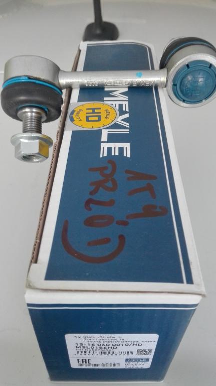

    Polecam Meyle HD. Wymieniłem w 159 oraz Julce żony i przód i tył. Bez zarzutu. Sztywno aż miło. Lemforder też ok. Ale Meyle nigdy nie zawiodło mnie.
    Gdy miałem BMW E46 jeździłem tylko na wahaczach Meyle HD i nigdy nie było problemu, tym bardziej, że jako jedyne miały wymienne sworznie.

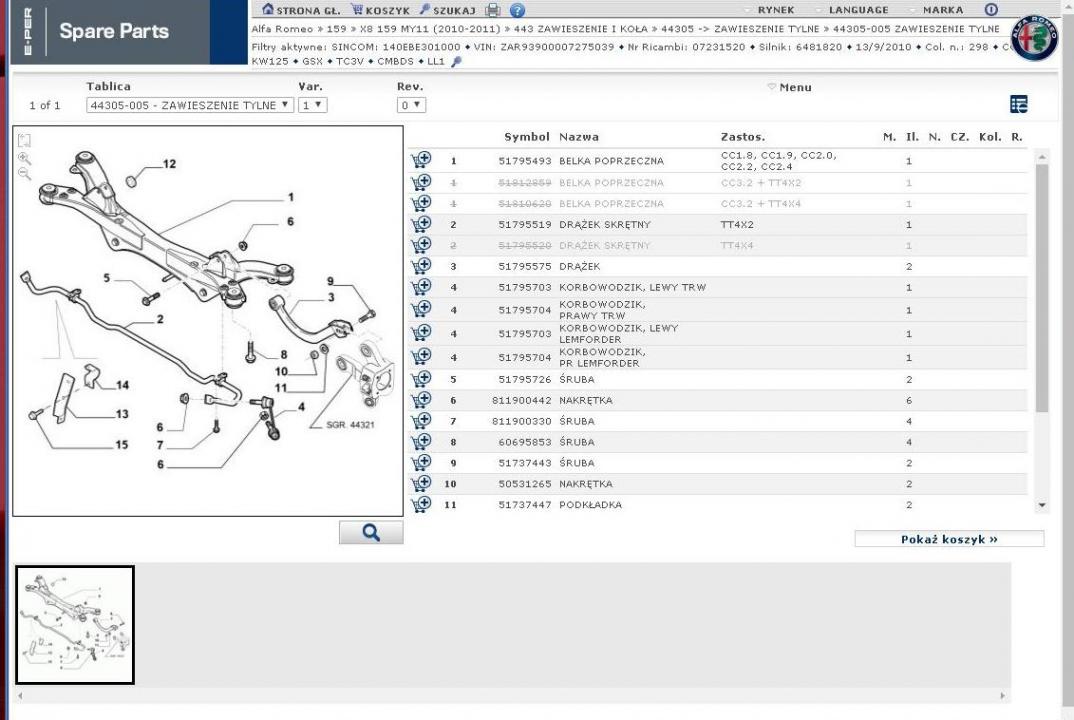

    Montował ktoś łącznik MAGNETI-MARELLI. W autosklep24 są najtańsze z firmowych i najwięcej sprzedanych?
    Czy na pierwszy montaż szły TRW i Lemforder wg tego co pokazuje mi EPER po numerze VIN?

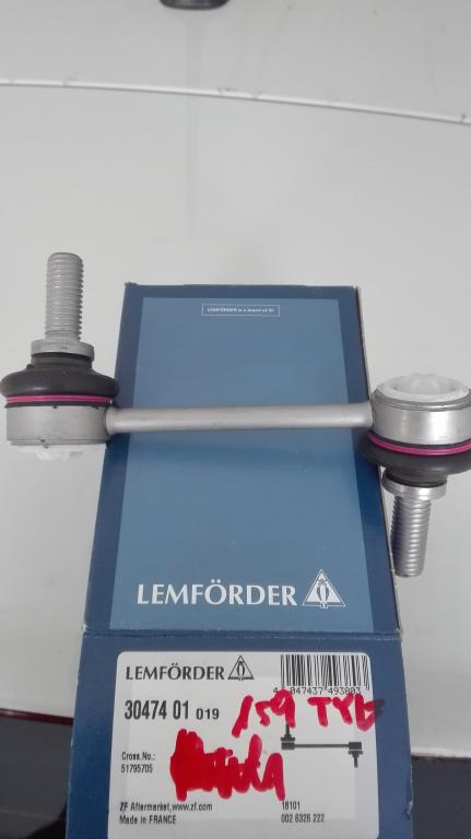

    MM są niezbyt trwałe. Lemforder idzie w BMW na 1 montaż, mnie się sprawdził. Porządny mechanik od zawieszeń BMW wymienia tylko na Lemy, w innych nie daje żadnych gwarancji.
    Gdy odkryłem Meyle HD, to zupełnie coś innego - mocne, sztywne. W Buni E46 Kliknij obrazek, aby uzyskać większą wersję

ID:	250468do teraz jeździ, a ja w 2 Alfach i jest ok. Popróbujcie Meyle HD.
    Wrzucam foty tył i przód do mojej 159. Kupione na zapas
