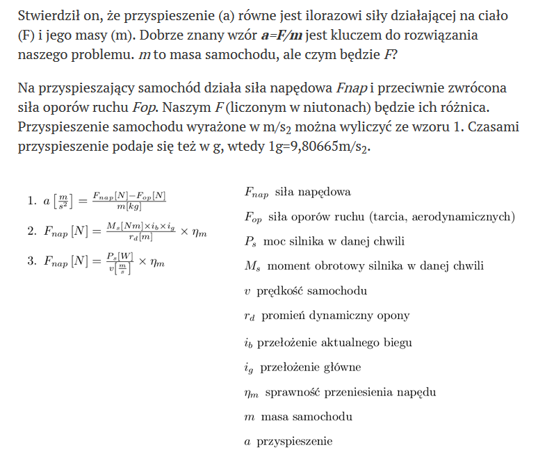

    Sam sobie przeczysz. Moc nie potrzebna bo nie jeździsz 200km/h ale przyśpieszenia nie zmierzysz. A przecież ono określi stan zespołu napędowego.

    Przecież przyspieszenie zależy od siły, czyli w uproszczeniu od momentu.
    A maksymalna prędkość od maksymalnej mocy.
    Ale nawet odczuwalne przyspieszenie jest słabsze niż w innym egzemplarzu, zwłaszcza w trybie D.
