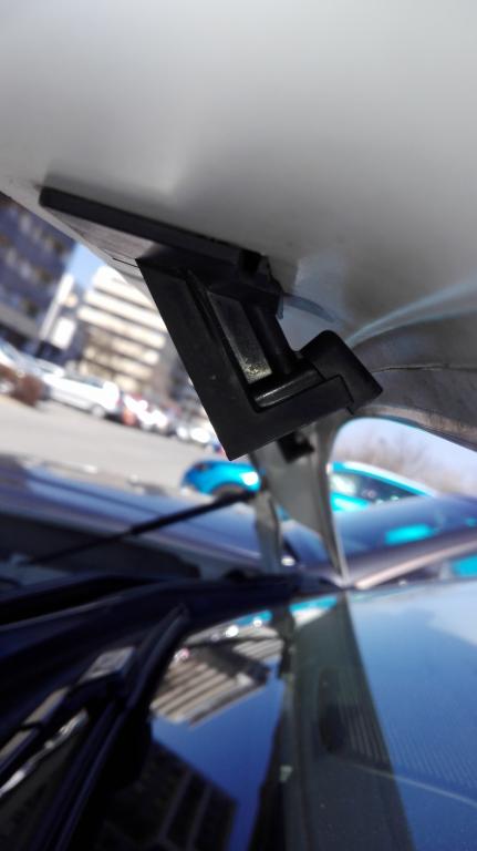

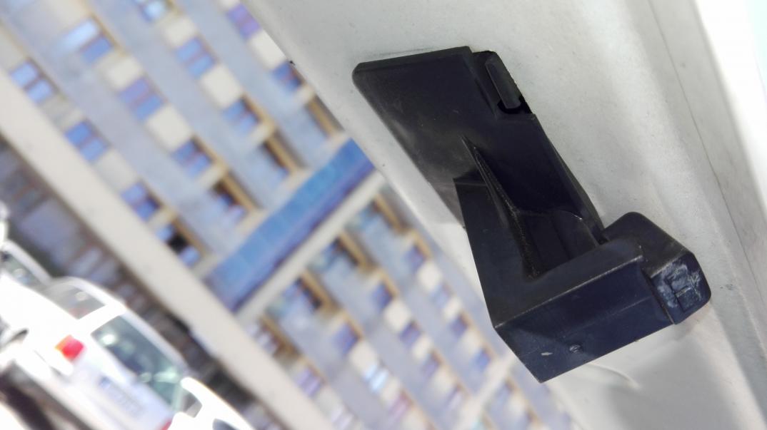

    No więc poszedłem dziś obczaić sprawę jeszcze raz, podniosłem maskę, poprzyglądałem się z każdej strony i zauważyłem, że prawy spryskiwacz (który rzuca za nisko) nie był do końca dobrze osadzony w otworze montażowym w masce. Wcisnąłem zatrzask do końca (trochę trzeba było się siłować), wszystko weszło na swoje miejsce i teraz jest ok. W sumie to fabryczne ustawienie wysokości jest ok. Jednakowoż fakt, że jest to odlany kawałek plastiku, którego nie da się w żaden sposób regulować jest dla mnie niezrozumiały.
    Poniżej fotki jak to wygląda z bliska.
