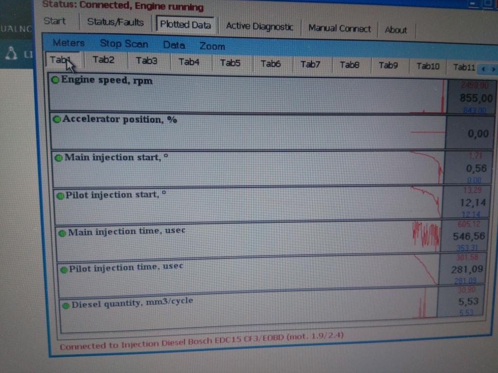

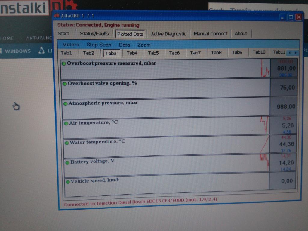

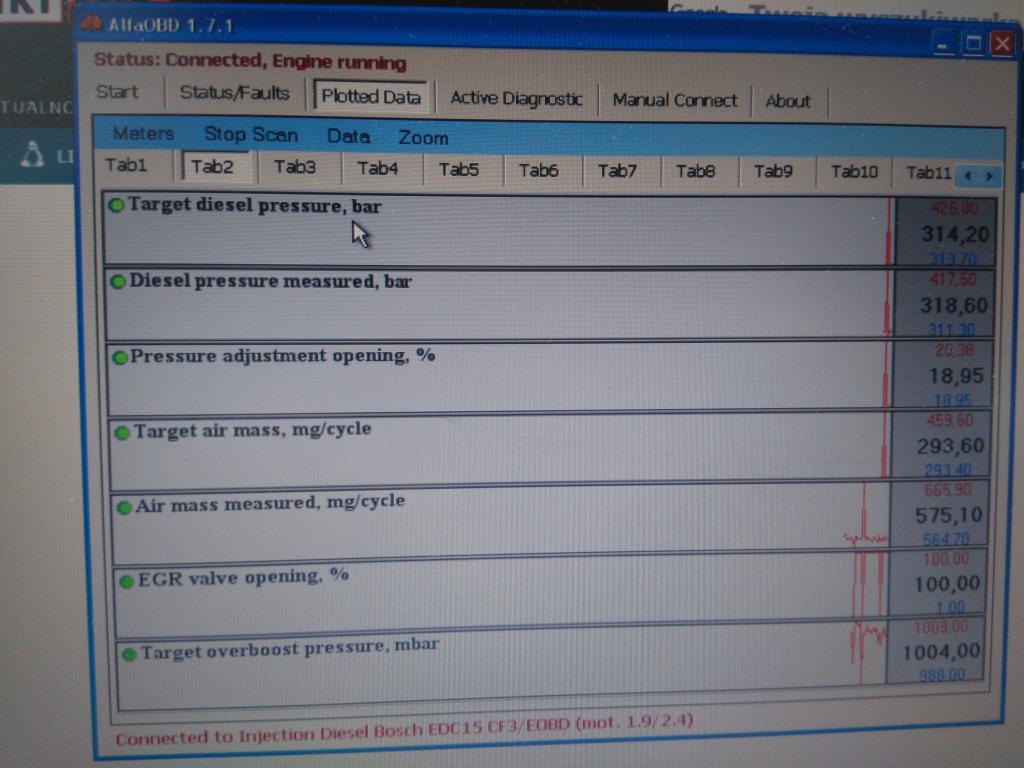

    Parametry wyższe to jakieś 3.5tyś obrotów
    Jest ktoś w stanie przeczytać z tych parametrów, problem dalej ten sam - brak mocy, egr zaślepiony dolot czysty. Zostaje przepływomierz do wymiany ?
