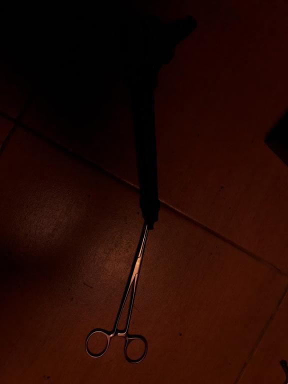

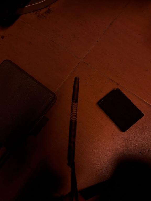

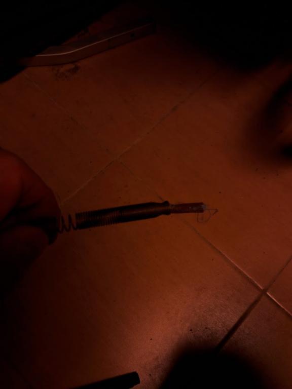

    faktem jest że ani w ASO BB (już bardziej wiekowy mechanik) ani mój do którego zwykle jeżdżę, nie podjęli tematu.
    Cytat Napisał taczka464 Zobacz post
    Może jakiś manual ze zdjęciami tak na przyszłość ?
    zrobiłem nawet fotki, ale wyszły beznadziejnie, coś mi aparat w komórce zwariował.

    Dzięki kolego epsonix! Jutro to sprawdzam bo to szarpanie doprowadza mnie do nerwicy a nigdzie nie znalazłem rozwiązania. Jedną cewkę już wymieniłem na próbę i miałem wrażenie jakby się poprawiło, jednak po dłużej trasie problem powrócił. Dam jutro znać czy twoja metoda pomogła i u mnie.

    Nie mamy wygórowanych wymagań. Ja widzę, że Ty tej cewki chyba na oczy nie widziałeś. Jest tak badziewnie wykonana, że strach się za nią brać. Po pierwsze pękają w niej gniazda na wtyczkę same z siebie od temperatur itp, po drugie sprężyna jest chyba z przetopionych złotówek z PRL i w końcu po trzecie bardzo słabo dociskają świecę. Ja kupiłem Sentech'a i jest o niebo lepsza.
