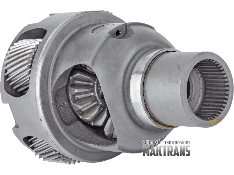

    to nie jest kwestia samego rozwiązania, tylko konkretnej aplikacji
    tu masz zdjęcie jakiegoś randomowego dyfra z takim pinem

    O, identycznie to w naszych dyferencjałach wygląda. Przynajmniej montowanych w 2004 do Vek.
    Ale obecnie się inaczej zabezpiecza - już w dyferencjałach do innych Alf? czy wciąż produkują te do Busso i w zmienionej konstrukcji??
