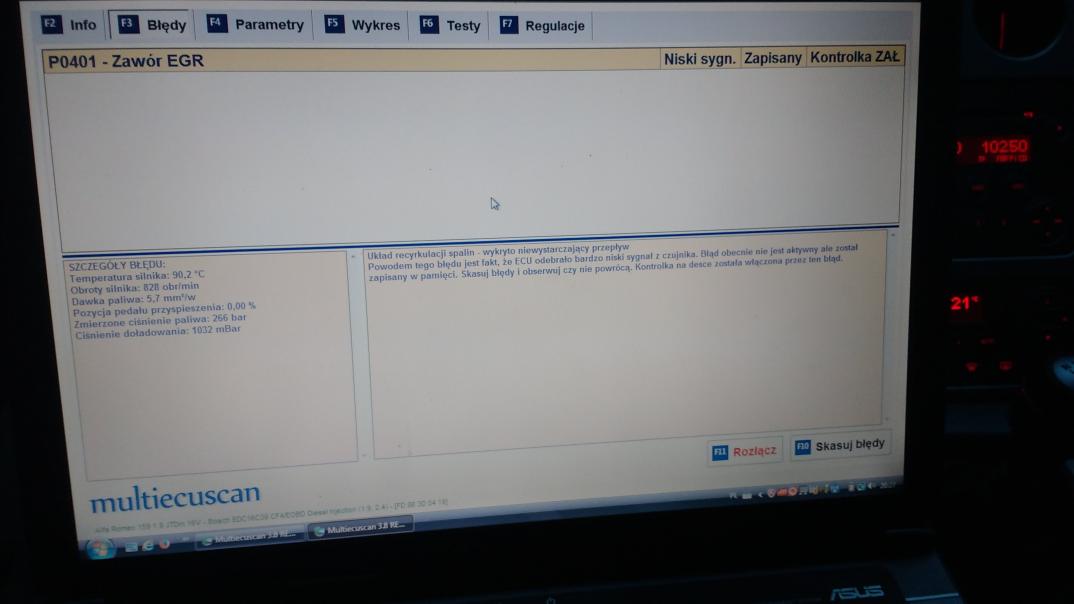

    Szybkie pytanko: Czy po zaślepieniu na próbę EGR będzie tylko kontrolka, czy tryb awaryjny? Chodzi mi o to, jak długo z takim zaślepionym/ niewyprogramowanym można jeździć/ testować.
    Co ciekawe, dostałem P0401 z opisem, że dlatego zapaliła się kontrolka a Check wcale się nie świecił.
    za to jak odpiąłem wtyczkę to od razu się zaświecił i wskoczył tryb awaryjny. - a właściwie w ogóle się auto nie rozpędzało.

    Mi zaświecił się tylko check, tryb awaryjny się nie włączył.

    Jak wyżej, po zaślepieniu tylko check. Ale jeśli odepniesz wtyczkę to będzie awaryjny.

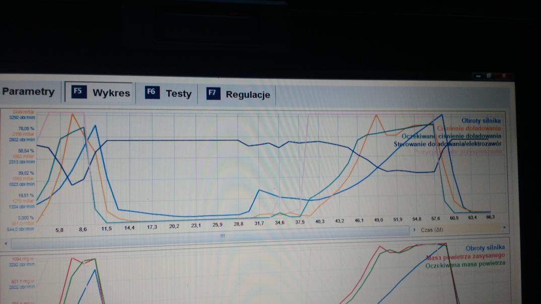

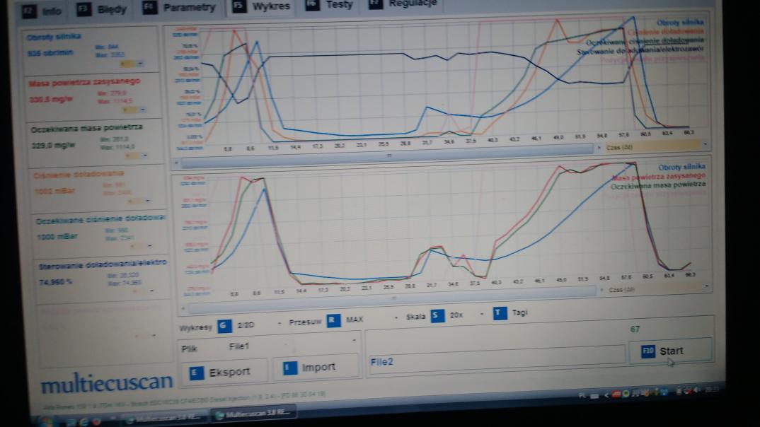

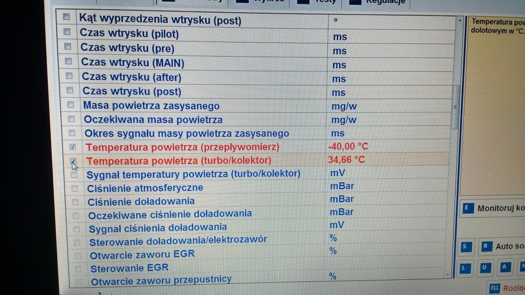

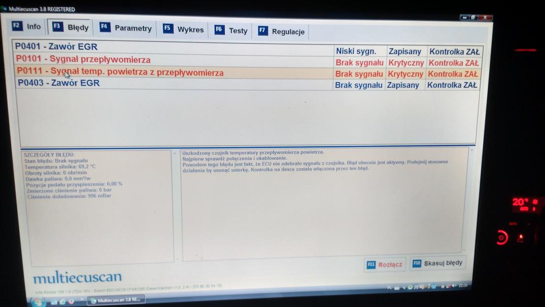

    Dzisiaj odpiąłem przepływomierz i auto odżyło. Nadal jest niedoładowanie, ale ecu jakoś to nadrabia. (zmierzona temp. powietrza -40*C) Ciekawe, że po testach z odpiętą wiązką przepływki po podpięciu MESa sczytał zapisany błąd krytyczny przepływki i czujnika temperatury w przepływce z info o zapalonej kontrolce - a na kokpicie NIC! Chyba ktoś już gmerał w ecu i przyda się wizyta u kogoś, kto wyłapie co było grzebane. Może nie mam DPFa a ja się cieszę, że nie sprawia problemów ;D.

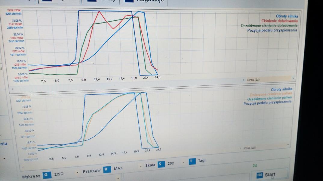

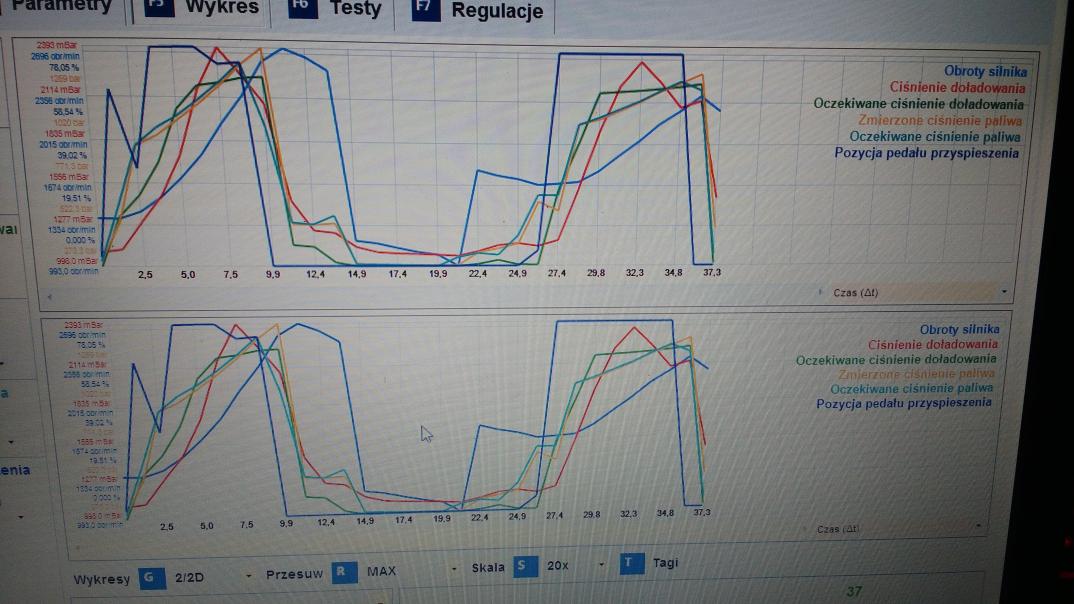

    Logi z paru dni wstecz, czyszczenie zaworka overboost, wymiana rurek podciśnienia. UWAGA, logi robione na trzecim biegu, gdzie auto powinno rwać - a tu po bucie muł do prawie 2,5rpm:
    (Jak wrzucić CSVy? bo mi errory pokazuje, nie ma w liście w ogóle takiego rozszerzenia) Daje zrzuty:

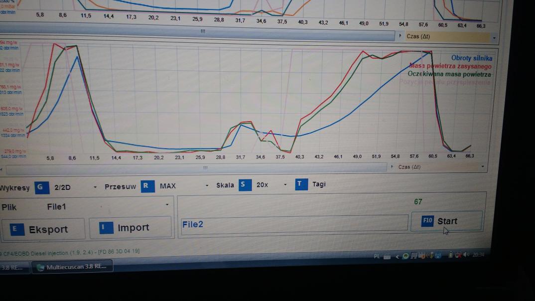

    A tu dzisiaj z odpiętą przepływką czwarty i piąty bieg. Niby nadal niedoładowany ale auto zbiera się wiele lepiej mimo że rozgrzane.

    tutaj najpierw na 4 a potem na piątce

    Jak na razie nie mam jakiegoś jednoznacznego kierunku działania. Nie wiem jakie parametry ecu zmienia mając sygnał że przepływka padła, ale mocy przybywa...
    Jutro chcę zaślepić na próbę ten EGR. No i przymierzę się do sprawdzenia poprawności rozrządu. Może akurat wyłapię jakiś błąd.
    Czy skrócenie aktuatora na oko - o np. pół obrotu - nie spowoduje przeładowania? Widać po wykresach, że mimo niedoładowania w niskim zakresie, po osiągnięciu wyższych obrotów ciśnienie rośnie wyżej niż oczekiwane. Natomiast na wykresach z odpiętą przepływką widać, że ecu na niższych obrotach już dmucha ponad oczekiwane ale jednak przy gazie 100% dalej jest niedoładowanie, chociaż dynamika auta jest zdecydowanie lepsza.
