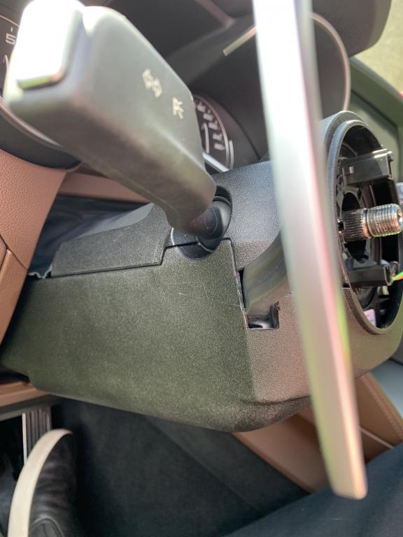

    Jeśli mówimy o tym brzęczku do jazdy między pasami to w proxy tego nie widzę.

    [MENTION=57123]moosiak[/MENTION], brawo i ciesz się łopatkami - ja je uwielbiam. No i fajnie że się podzieliłeś wiedzą, dla mnie ważne info że MES już sprawdzony w Proxi dla Giulii.
    Screenshoty wrzucałeś z wersji mobilnej, tą robiliście Proxi? Wiem że korzystałeś z MESa od [MENTION=79678]kozak[/MENTION] -a, myślałem że on ma wersję na PCta?

    Na komórce tylko sprawdzałem co i jak w trybie symulacji. Aktywacja PC w 10 minut.
