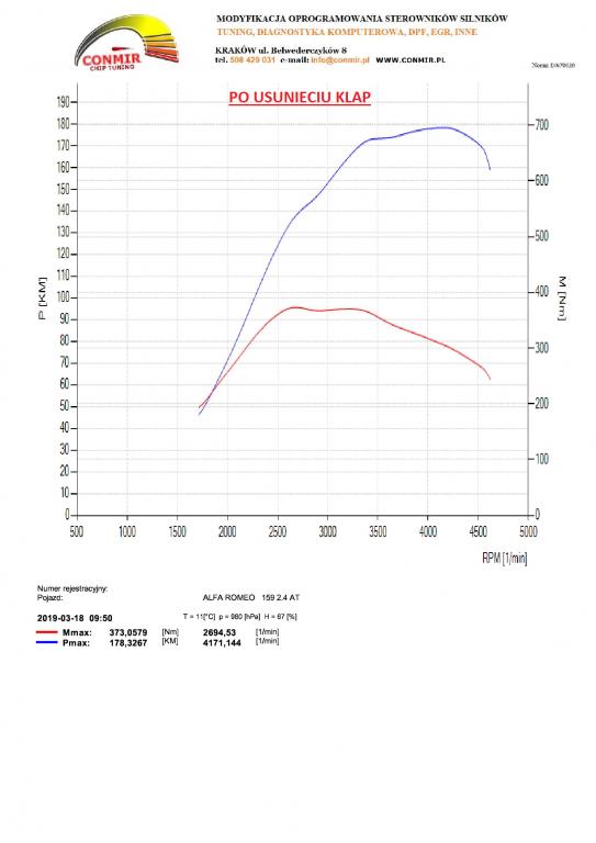

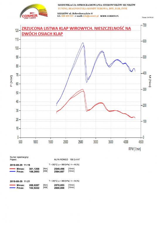

    Pierwszy pomiar i jego wynik, to prawdziwy koszmar. Samochód przyspieszał dość ospale do 2500 obrotów i nagle szarpnięcie i falowanie.
    Wykonany był tylko pomiar, bez diagnostyki zgodnie ze zleceniem firmy trzeciej. Jak widać z 200KM zostało...106KM.

    Zregenerowano turbinę (po nie mojej decyzji) i właściciel osobiście przyjechał do mnie ale już na diagnostykę, ustalenie co jest powodem, że samochód ma dalej, delikatnie mówiąc... niezadowalające osiągi. Pomiar, którego tutaj nie zamieszczam wykazał, że nieznacznie poprawiły się osiągi samochodu ale falowanie pozostało.

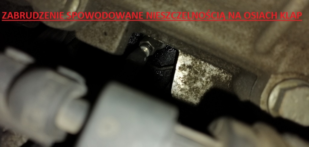

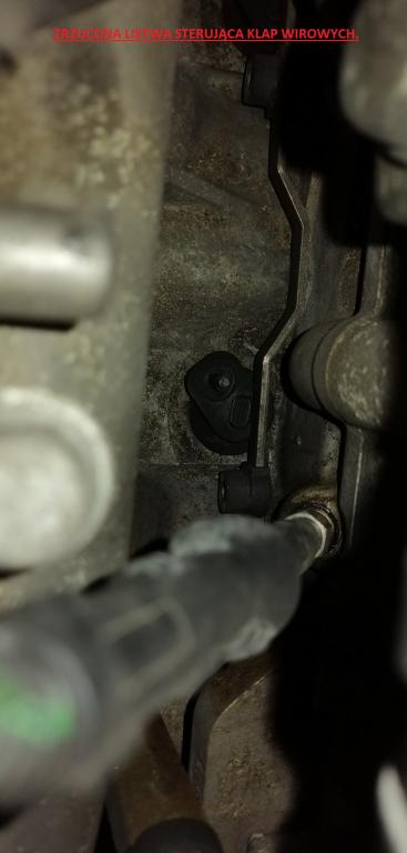

    Dokładna diagnostyka wykazała, że głównym problem są klapy wirowe. Zrzucona listwa sterująca, a w przypadku dwóch klap nieszczelności na ich osiach.
Nazwa:	LISTWA.jpg

Nazwa:	KLAPY_NIESZCZ.jpg

    Właściciel usunął klapy wirowe, a otwory zostały zaślepione. Jak widać na ostatnim wykresie, falowanie zniknęło. Osiągi samochodu są jeszcze zaniżone ale jak wynika z logów jest to spowodowane niewłaściwymi korektami wtrysków pracujących pod obciążeniem.
