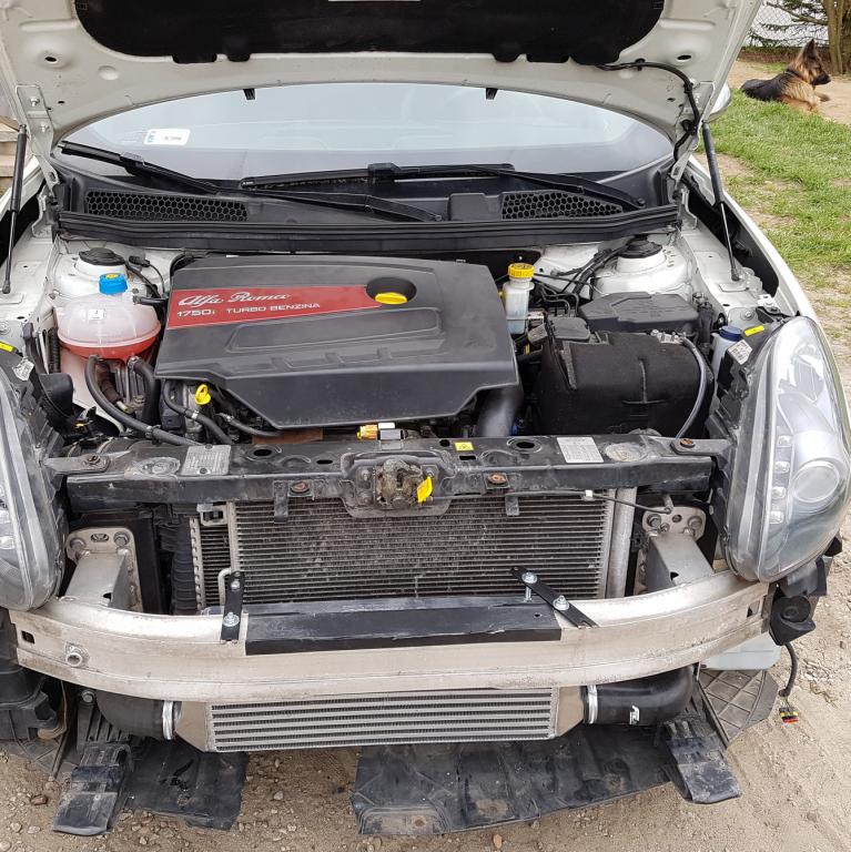

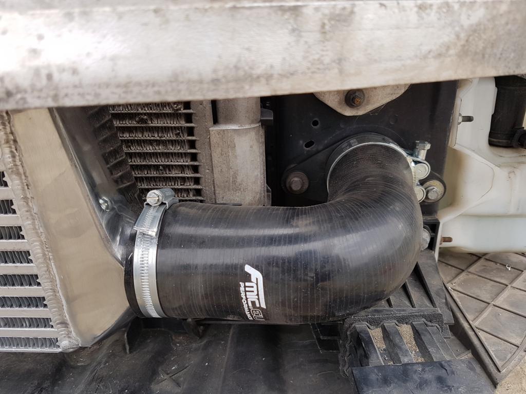

    Jestem juz po montażu fmic 550x230x65@63. Do zestawu kupiłem 2 kolanka 63/57. Kolanko od strony kierowcy pasuj p&p. Od strony pasażera okazało się, że jest mniejsza średnica 50x57. Motaż jest dosyć prosty, można wykonać pod domem w 2h,
    Ogólnie nie zauważyłem żadnej rożnicy w jeżdzie, pocieszające jest to że w starym fmic nie było wogóle oleju. Teraz kolej na decat,

    Super Masz jakieś fotki z montażu? Kolanka jakie miały długości "ramion"? Ciekawa sprawa z tą mniejszą średnicą, 7mm to całkiem sporo.
    Z nowym IC specjalnej różnicy nie poczujesz, bo on się dopiero wykaże jak się zrobi cieplej. Ja u siebie robiłem hamowanie przed i po montażu, parę KM przybyło

    Kolanka kupiłem te https://allegro.pl/oferta/silikonowe...lot-7783245486
    Od strony pasażera idealnie powinno pasować te https://allegro.pl/oferta/kolanko-re...ske-7437027017

    Ogólnie rzuca się w oczy, troche żałuje że nie wbrałem czarnego..

    Dużo IC zasłania ta belka?

    Myśle, że z 10cm na pewno, wysokośc IC to 23cm. Chyba kupie te kolanko 50/63 i wtedy bede mial wiecej manewrów i opuszcze troche IC w dol.
