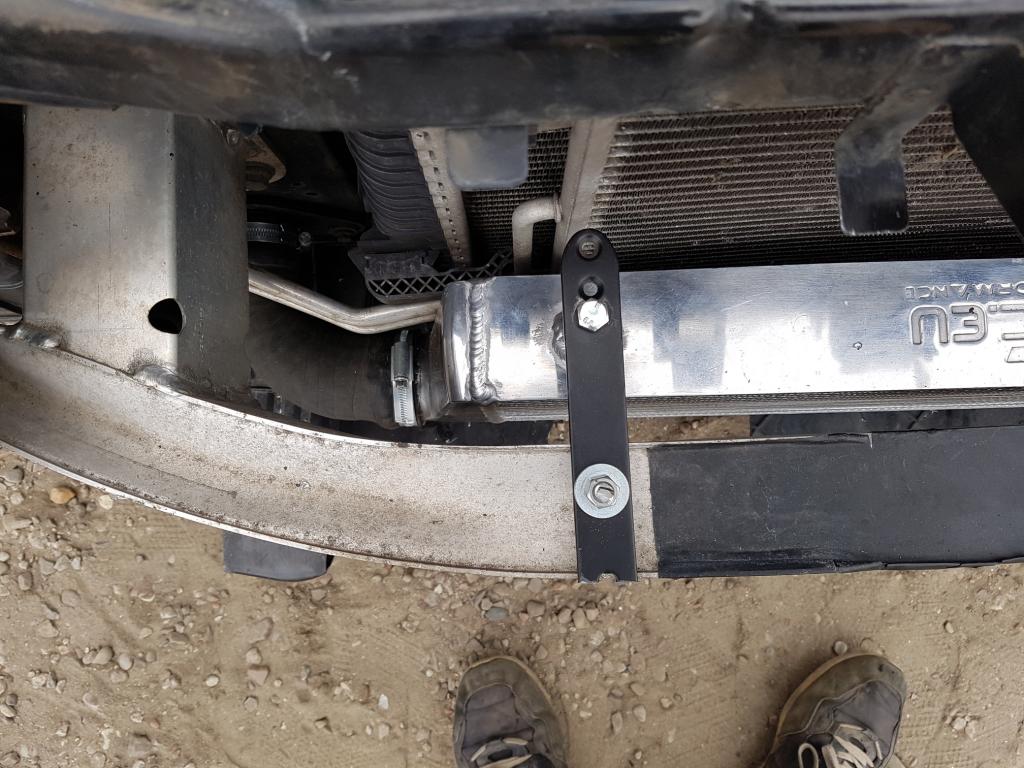

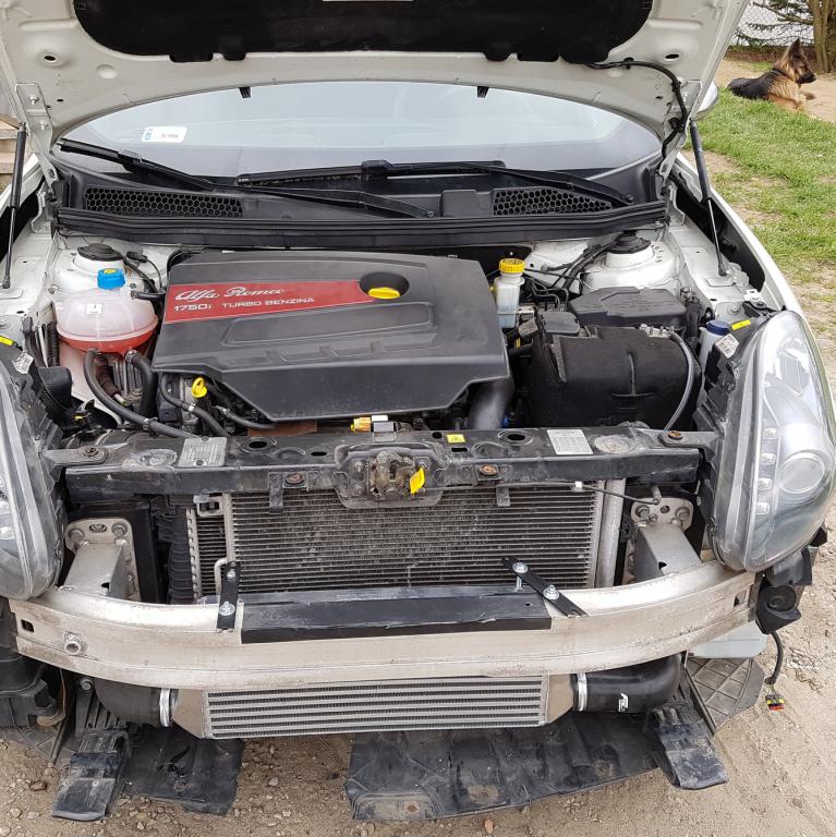

    Też mam taki IC
    W poprzednim IC miałem średnicę 57mm i takie właśnie przewody na wejściu i wyjściu.
    Z tego wynika, że powinieneś mieć redukcję 63mm/57mm

    Dobrze myślisz Ja niestety póki co mam na IC naciągnięte silikony 57mm, ale też będę je zmieniał na 57/63

    Cóż, ze mnie żaden spec. Ale większy IC jest zawsze lepszy niż mniejszy, szczególnie w TBi, które podobno cierpią na niedostatki mocy właśnie przez mały IC. Ale to nie moja opinia tylko Marcina z CINSOFT'u. I racja, jak już jest duży IC to fajnie mieć też DP i program, tak jak jest u mnie

    No u mnie jest 275KM.
