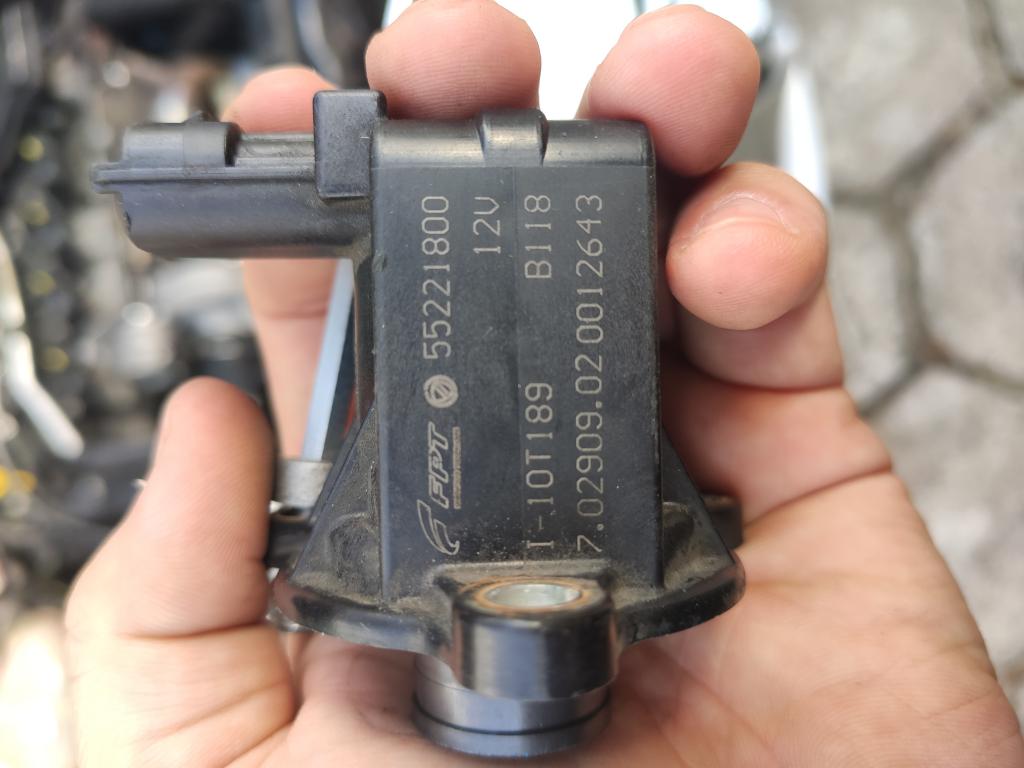

    Zrób fotkę tego DV tego co zdemotowałeś .
    Czy do niego były podpięte przewody?
    Zrób fotkę silnika tak bardziej z prawej strony aby było widać przepustnicę i osłonę silnika.
    Bo widzę ,że chyba masz zrobione nie tak jak powinno być.
Nazwa:	IMG_20191004_121059.jpg
Rozmiar:	67.9 KB
    To zdemontowałem z turbiny i wstawiłem zaślepkę. Zdjęcie silnika zrobię po 14:00 bo obecnie jestem w pracy . A no i tam jest oczywiście przewód podłączony.

    Aha.
    Kup to z linka i będziesz miał DV które na [emoji817] trzyma ciśnienie.
    A teraz załóż tak jak było i nie zapomnij o wpięciu kabla.
