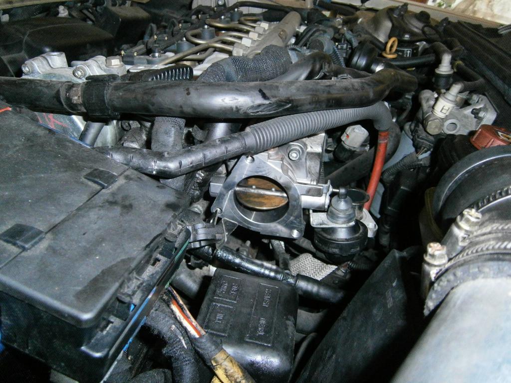

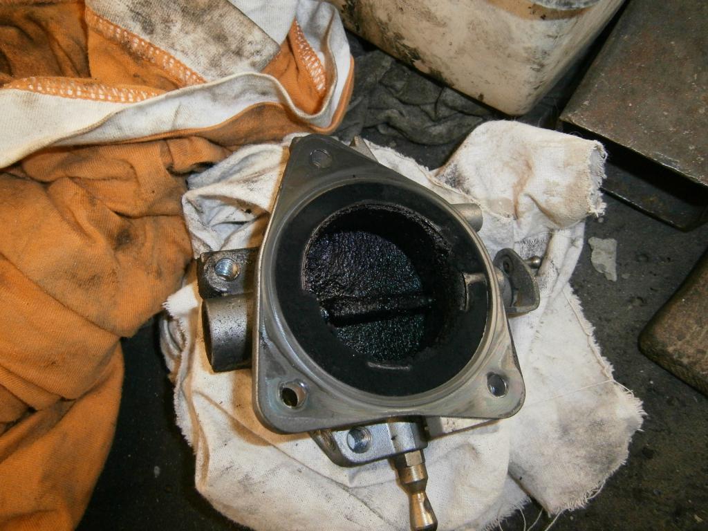

    EGR (nie ważne że wyciety, bo sadza tam będzie), klapa gasząca, kolektor ssący, czujnik doładowania - chociaż nowy powinien być czysty.
    Np klapa gasząca przed czyszczeniem:
Nazwa:	P7210351.jpg
Rozmiar:	123.8 KB
    ...i po:
Nazwa:	P7210353.jpg
Rozmiar:	130.7 KB

    po czyszczeniu tego bez zmian .alfa zaczeła tylko więcej kopcic od rana
    Użytkownik Pirat drogowy Avatar Lucas
    02 2009
    Chojna
    AR 156 2.4JTD '99 136KM, AR 156 SW TI 20V 175km
    268
    Nie pisałeś wcześniej jak kopci - zakładam, że na czarno - czyli wypala osadzone sadze. Część można ręcznie usunąć a reszta musi się sama wypalić. Wyczyściłeś trochę a kopci mocniej czyli syfu w układzie masz pełno. Odpalasz silnik, czekasz aż się podgrzeje i dajesz mu ostro w palnik - niech wydmucha z siebie te gluty - zapewne szybko wyskoczy MCSF to go kasujesz i dalej od początku aż przestanie się pojawiać.
    Można też zastosować bezpośrednio do dolotu preparat do czyszczenia gaźników, ponoć pomaga rozpuścić osady ale ja tego nie próbowałem.
