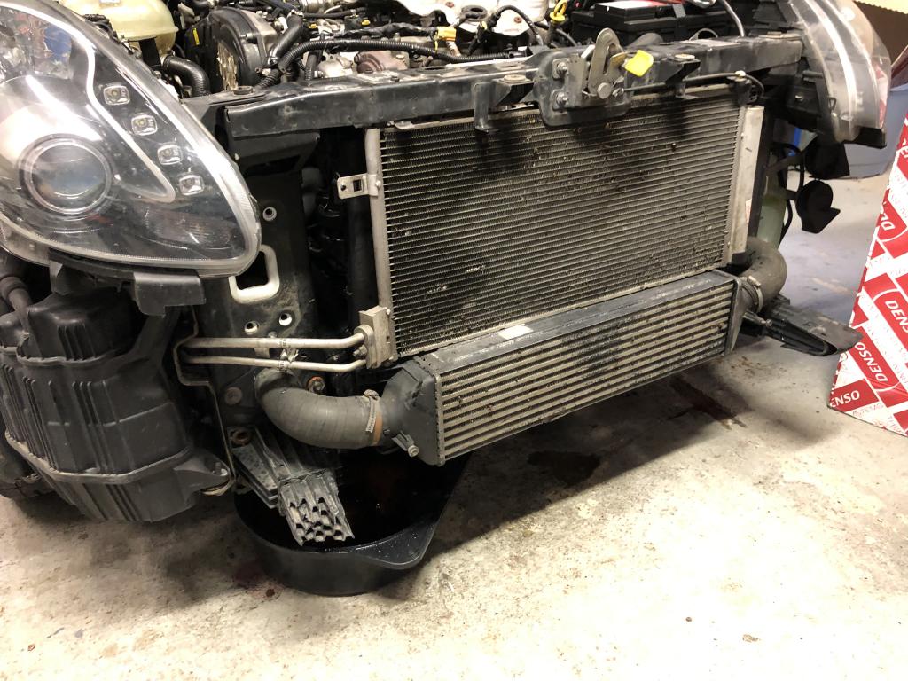

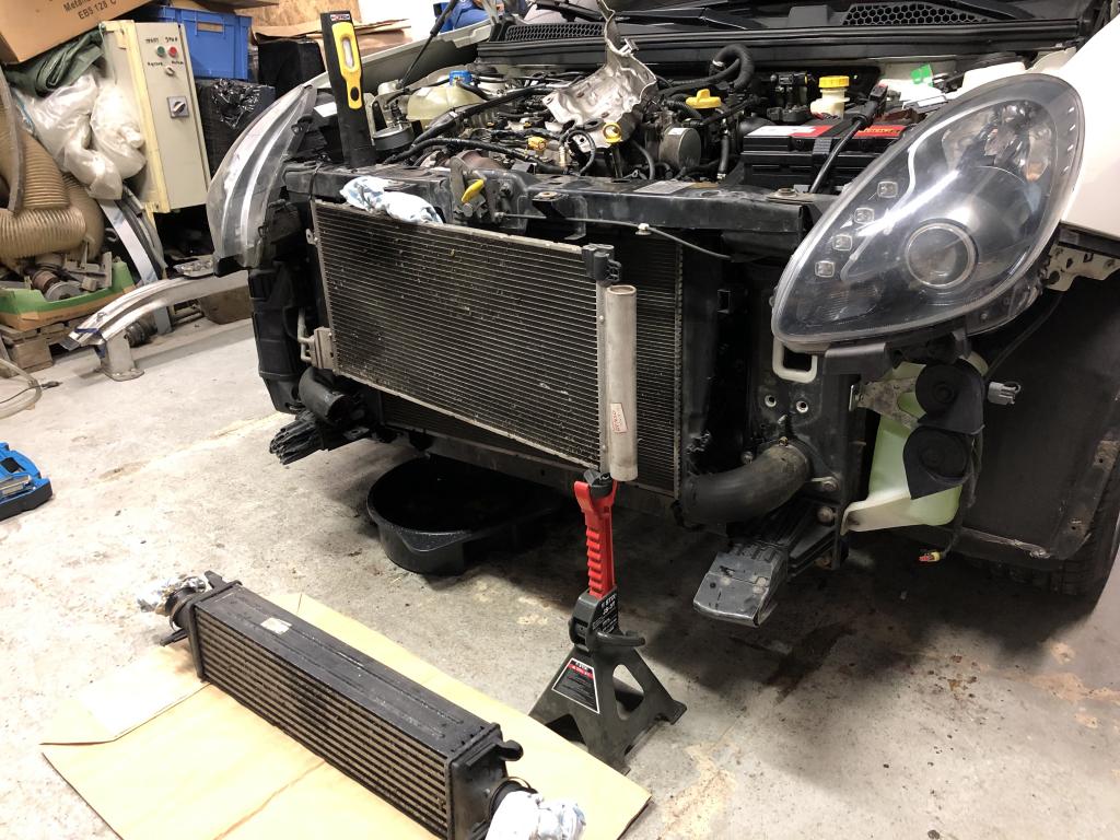

  9. #19
    Użytkownik Świeżak Avatar bartek15
    06 2021
    Giulietta 1.4 MA 170KM
    143
    Jestem świeżo po wymianie chłodnicy i rzeczywiście da się to zrobić całkiem bezproblemowo bez zdejmowania chłodnicy klimatyzacji, wystarczy delikatnie odchylić ją do siebie i wtedy główną chłodnicę można wyjąć od spodu, trzeba tylko wcześniej zdemontować intercooler. Na foto poniżej akurat wersja 2.0 jtdm

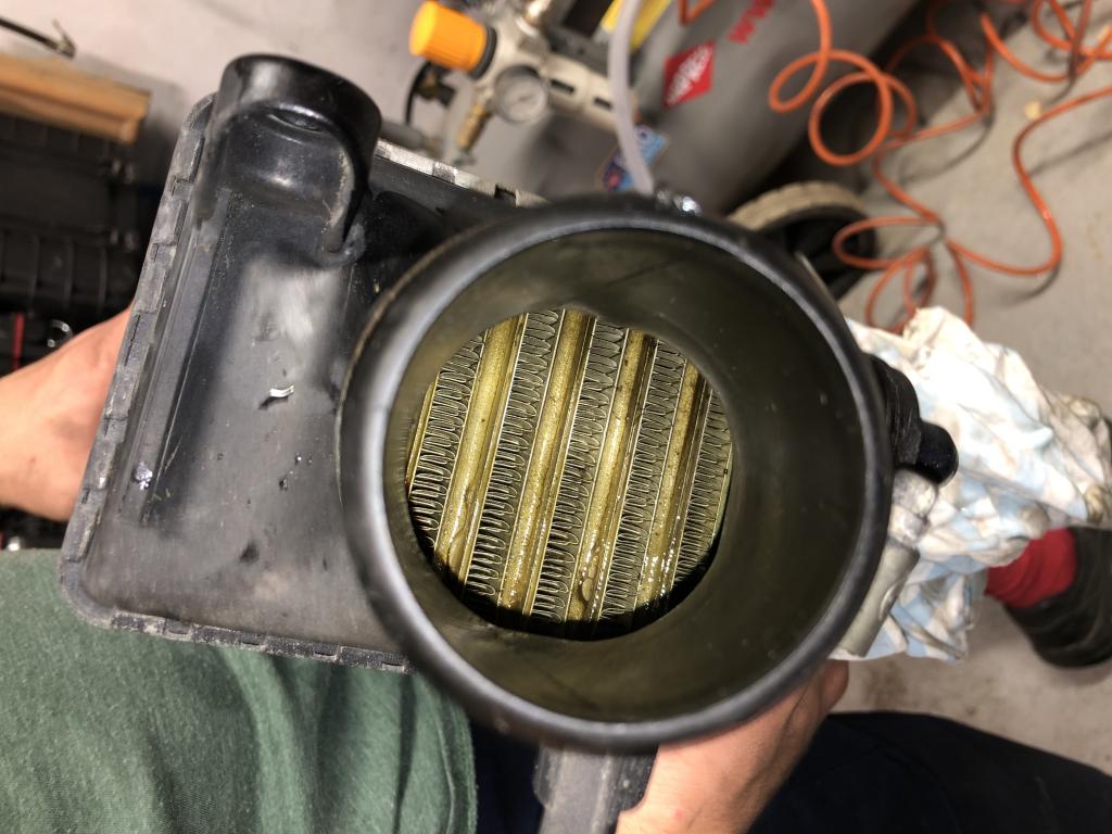

    Przy zdejmowaniu intercoolera zauważyłem, że w środku jest lekko wilgotny, również rura odchodząca od niego w środku nie jest idealnie sucha, czy to normalne zjawisko?
