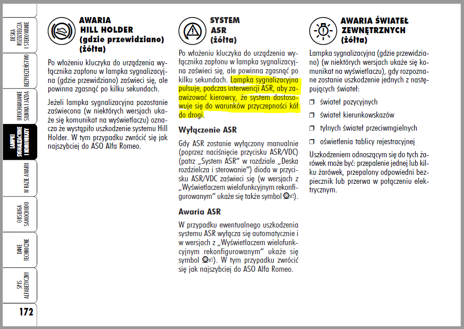

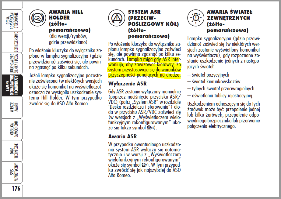

    Cytat Napisał dragon65 Zobacz post
    Kompletna bzdura.
    To jest ikona od ASR, czyli kontroli trakcji - jeśli zaświeca się na chwilę i dzieje się to w momencie utraty przyczepności kół, to informuje jedynie o tym, że system ASR interweniował, natomiast jeśli, pomimo włączonej kontroli trakcji, ta kontrolka świeci, to znaczy, że jest jakiś problem z ASR.
    Pierwsza część jest kompletną bzdurą. Podczas utraty przyczepności kół zarówno w przed i poliftowych 159 jak i w Brerze nie wyświetla się żadna ikona/komunikat na wyświetlaczu, a ikona ASR/VDC na lewym zegarze. Sprawdzone organoleptycznie (zarówno w 159 jak i Brerze), potwierdzone instrukcją, a dodatkowo wrzucam pierwszy lepszy filmik z YT, a jest ich trochę
    Instrukcja przed FL (2006):
Nazwa:	PrzechwytywanieASR.PNG
Rozmiar:	151.1 KB
    Instrukcja po FL (2009):
Nazwa:	PrzechwytywanieASR1.PNG
Rozmiar:	160.2 KB
    Filmik (od. 5s)
