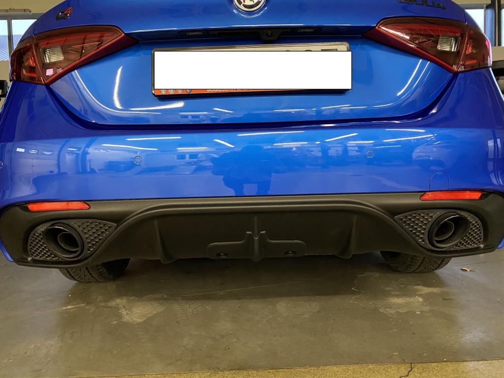

    Cześć!
    Pytanie mam za sto punktów, czy któryś z Was montować hak do Giulii w wersji Veloce (bądź takiego zderzaka)? Czy możecie podzielić się zdjęciami, jakimś info? W Krakowie znalazłem jedną firmę która byłaby w stanie to ogarnąć lecz z wycięciem połowy środkowego dyfuzora. Czy ktoś z Was podjął się takowej akcji
  5. #15
    03 2021
    Giulia Veloce Q4/280KM
    8
    Już zostałem wyedukowany, temat w ASO wygląda następująco - Zostawiam dla potomnych:
    1) Oryginalny hak holowniczy dedykowany do wersji Veloce w cenie 2126zł netto + uniwersalny moduł 13pinowy z wiązką elektryczną, której koszt to 265zł netto.
    2) Bardzo dobrej jakości zamiennik haka w cenie 1674zł netto + uniwersalny moduł 13pinowy z wiązką elektryczną w cenie 265zł netto.
    Wymagane jest wycięcie otworu w dyfuzorze zderzaka i zamontowanie osłony, której koszt to 564zł netto. Osłona nie wpływa znacząco na wygląd zderzaka.

  6. #16
    10,624
    OK, ale słabo czytałeś wątek na FB w którym pytałeś i forum. Generalnie Alfa w linii akcesoriów oferuje hak i moduł i zaślepkę, hak jest westfalii w cenie +50% wg poza ASO, moduł dedykowany też westfalii i też za miliony $$$, zaślepka jak pisałeś. Dlatego ja zamówiłem sobie poza ASO, trochę ponad 2100 hak+moduł westfali, czekam, liczę że dzisiaj albo jutro już dojdzie do dostawcy i mi wyślą. dedykowany moduł ma wtyczki pod lampy zewnątrzne, ale wewnętrzne trzeba ciąć (po 3 kable z każdej strony) i dodać sobie podłączenie pod moduł PDC. Jak pisałem na FB ja będę próbował wykorzystać wycięty fragment dyfuzora żeby zrobić własną, mniej rzucającą się w oczy zaślepkę, zobaczymy czy uda się zgrabnie to ogarnąć.

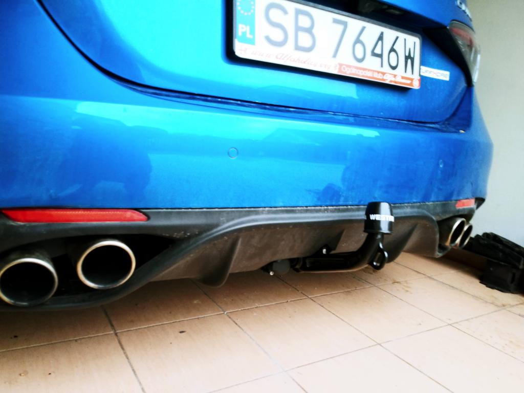

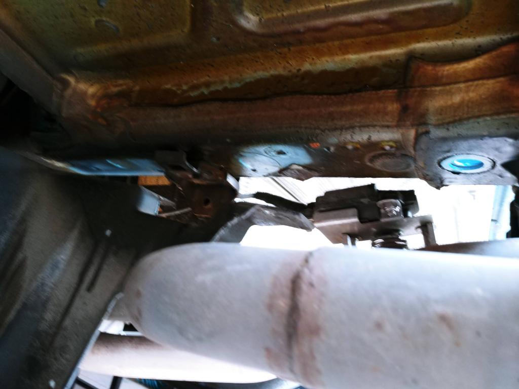

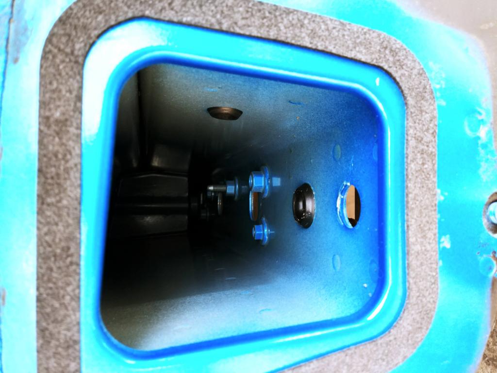

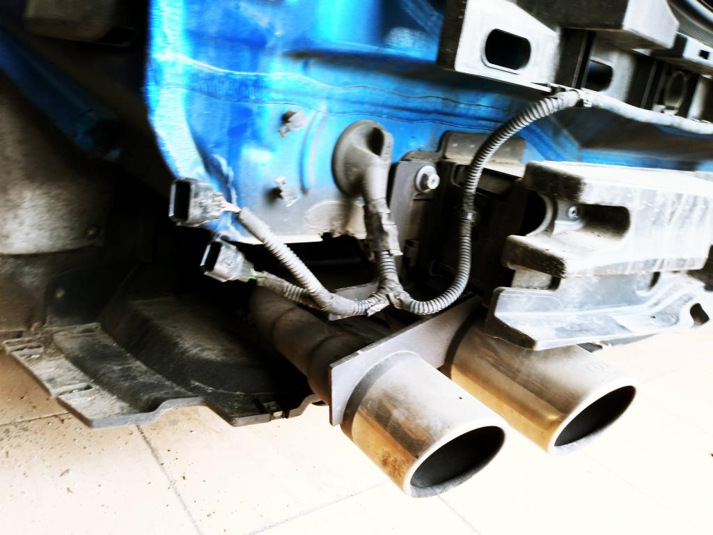

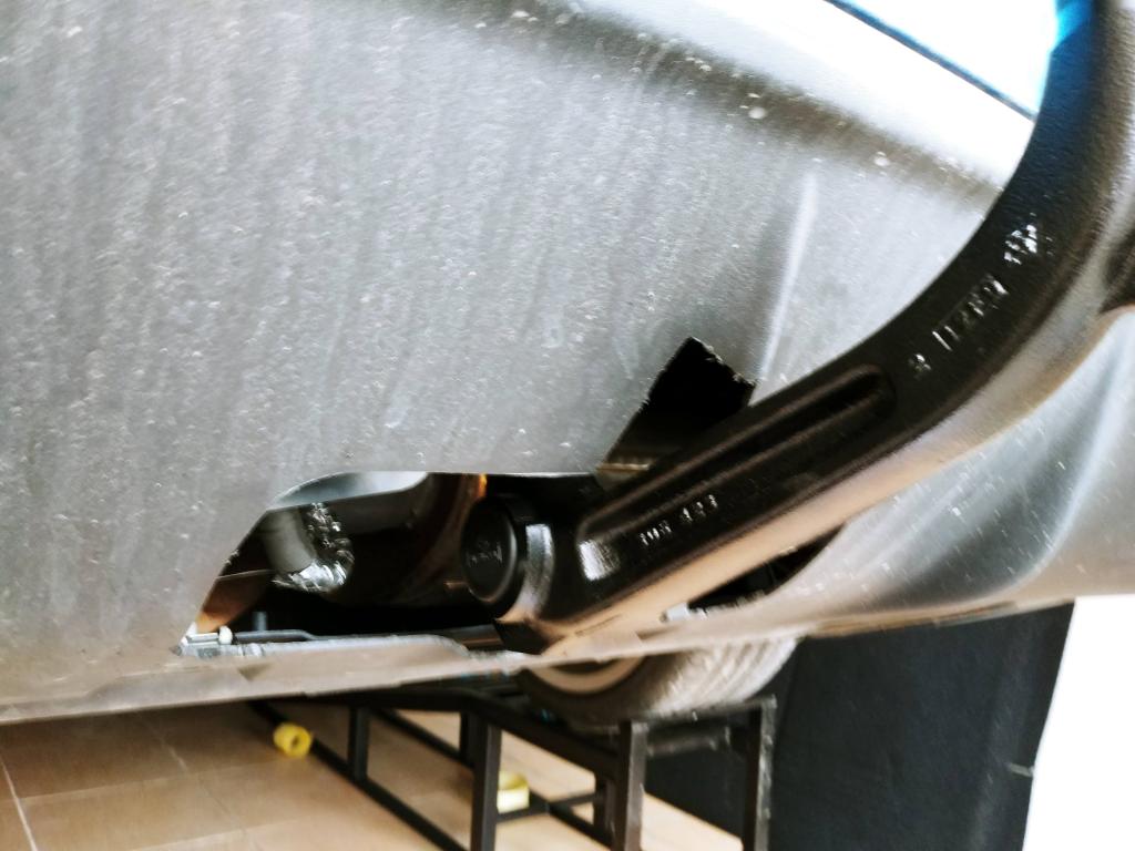

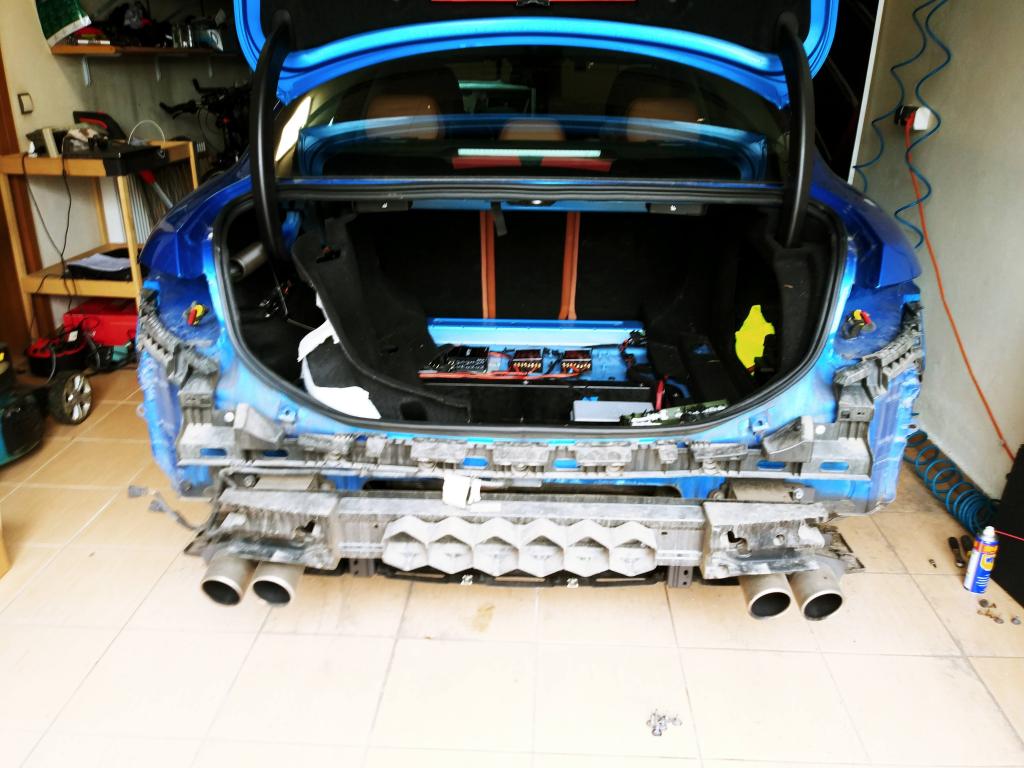

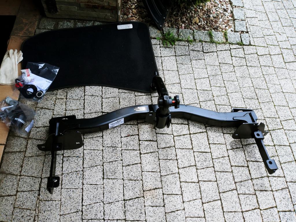

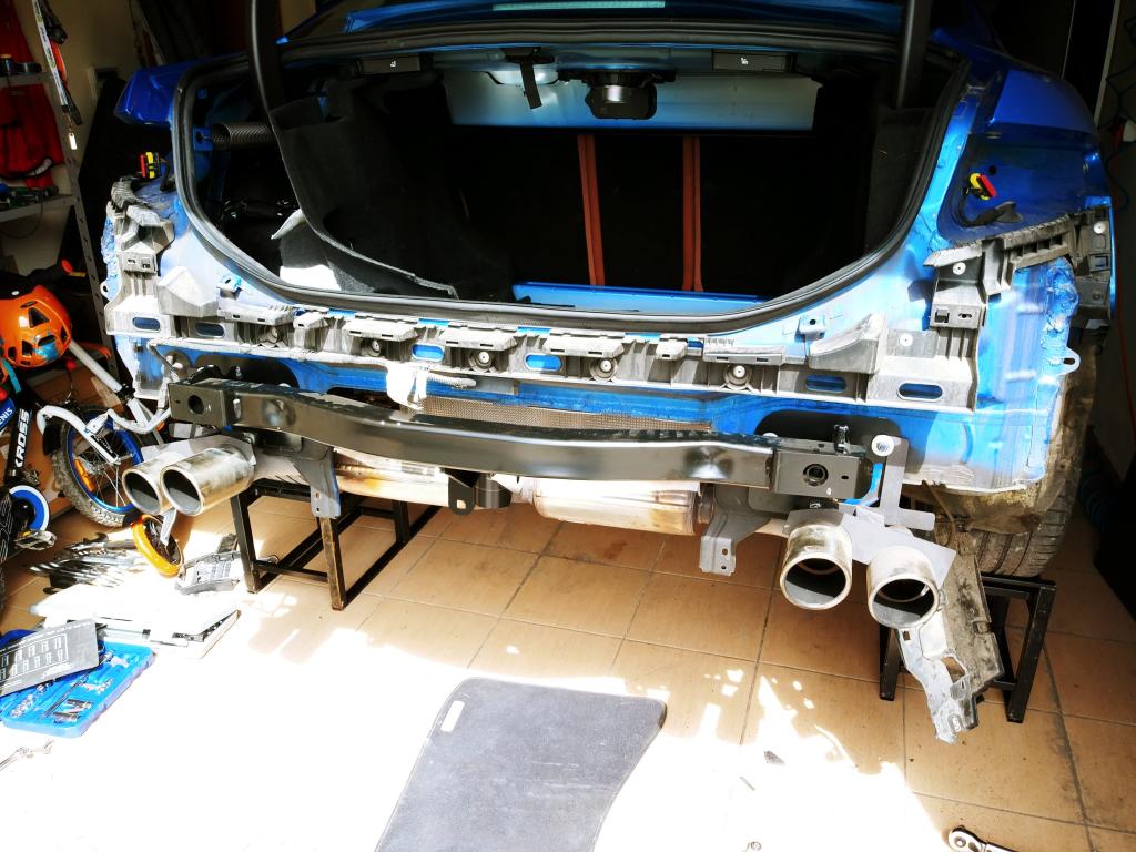

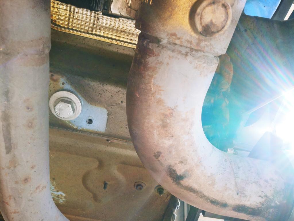

    Wczoraj montowałem hak i dedykowany moduł Westfalii do Veloce. było trochę więcej roboty niż pisza w instrukcji, wiadomo jak nie ma się narzędzi pod ręką, do tego podwójne końcówki wydechu (custom) przeszkadzały ( a poza tym chciałem je ciut inaczej ustawić). Na mechaniczne sprawy to mi zeszło z 6h, na elektryczne ze 2 myślę. w wersji bez fancy wydechów pewnie z 1h bym sciął, za drugim razem pewnie kolejną. Inna sprawa że się bawiłem, tu kleje na gwinty, tam zaizolować termicznie wiązkę, wazelina w uszczelki przelotek wiązek świateł, ownięcie całej wiązki ciasno taśmą wełnianą i tego typu zabawy - robię dla siebie a nie na akord.
    jak pisałem, moduł Westfali (chyba jako jedyny) ma wpinkę pod wtyk 8 pinowy modułu PDC (środkowa wtyczka), pin 6, ma niby sterować PDC. nie testowałem jeszcze - gdzieś było info PDC high, więc możliwe że można sobie nawet w jakichkolwiek wiazkach dodać pin i np wyłącznik tylnego PDC (jeśli to działa, przetestuje z bagażnikiem na wyjeździe).
    mocowanie jednej ze śrób od dołu wymaga odcięcia kawałka pionowych plastikowych przegród.

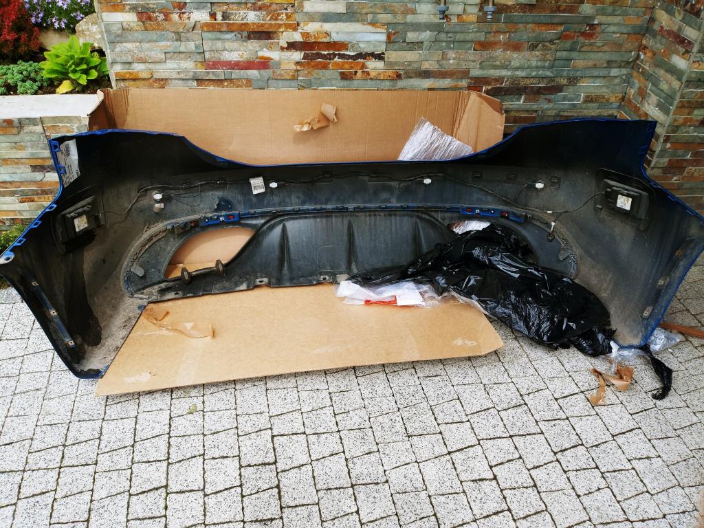

    Wycięcie pod hak zrobiłem po kształcie zaznaczonym w dyfuzorze (inne wymiary niż w instrukcji Westfalii ale tam był zwykły dyfu a u mnie Veloce a to zmienia wiele), tylko nie wycinałem najpierw tego żebra a pojechałem prosto. Niestety po przymiarce okazało się że hak Westfali przez to że jest dość ukośny koliduje z żebrem mocno. pociąłem więc po linii resztę i to był błąd - wyciąłem trapez tak jak tam było zaznaczone, a trzeba było raczej coś w stylu trójkąta albo paraboli wąskiej. tzn pod ori zaślepkę OK, ale jej nie chcę, poza tym lepiej wyglądałoby jak jest hak założony - zobaczcie sami na fotce taki bez sensu ząb wychodzi jak hak jest założony - nie pomyślałem tylko goniłem z robotą bo chciałem jak najszybciej założyć już zderzak a pracownik już był po godzinach pracy a chciałem pomocy przy zakładaniu. Tak więc korzystajcie z mojego błędu i zróbcie lepiej u siebie.
    Może też być tak, że hak np od Auto-hak (nie jest skośny) udałoby się wrzucić bez wycinania choćby kawałka żebra, a wtedy tym bardziej byłoby to niewidoczne i szczerze to moze i bez zaślepki możnaby jeździć albo własna byłaby prawie w ogóle niewidoczna.
    Ja tak czy siak zamierzam spróbowac swoja zaślepkę - spróbuję pospawać wycięte fragmenty z dyfu w jedno, dodać jakieś uszy i jakąś cienką uszczelkę na rant i zrobić na przykręcanie, ale to kiedyś, jak będzie luźniej (muszę dospawać uchwyty i tak do zderzaka przedniego bo obiżona Veloce niestety szybko połamała (BTW, wkrótce zmieniam na sprężyny z RWD, wtedy będę miał 2cm wyżej i będzie sens spawać uchwyty).
    Ostatnia uwaga, chyba mam pomysł dlaczego u wielu po jakimś czasie klapa wali w zdrzak - on się poodkształcał z czasem (szczególnie jak spadnie ze "ślizgów") - problemem może być wysoka temperatura - ciepło z tłumika pcha do tyłu i do góry, i część wylatuje albo kumuluje się właśnie przy górnej krawędzi. chciałem tam coś dzisiaj dołożyć, ale pracownik zapomniał zabrać starej osłony termicznej jaką mu kiedyś zostawiłem ze swojej Giuliety, no więc póki co osłony nie ma.

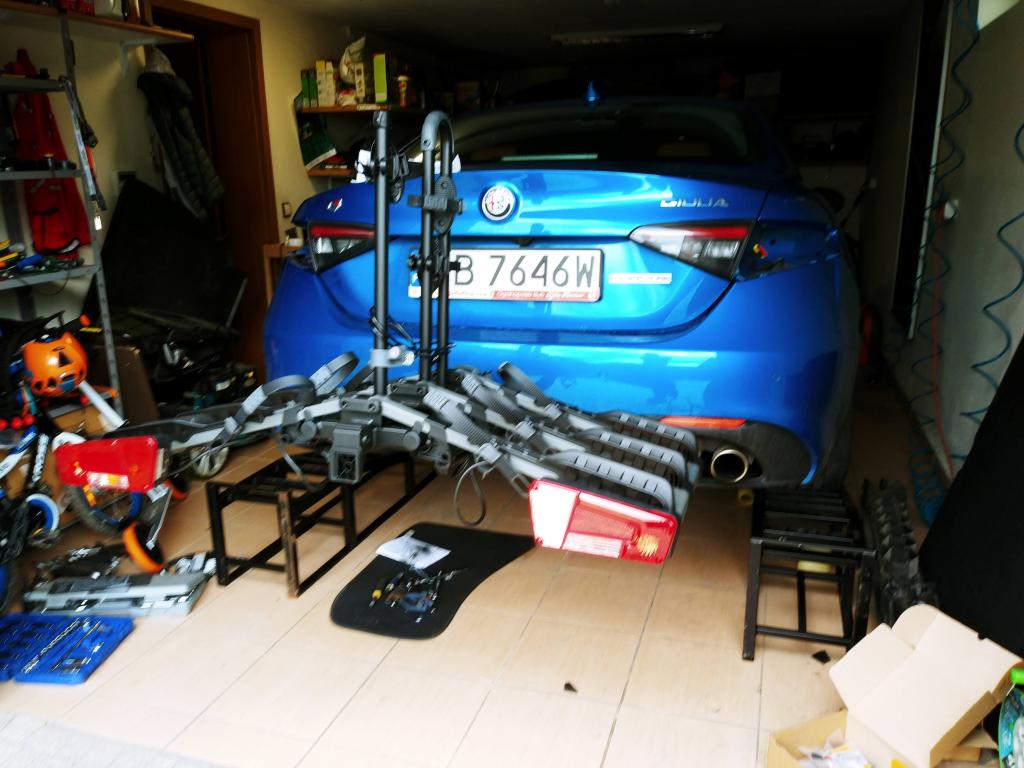

    Wrzucam parę fotek, moze coś się przyda żeby to sobie lepiej wyobrazić niż na rysunkach z instrukcji.
