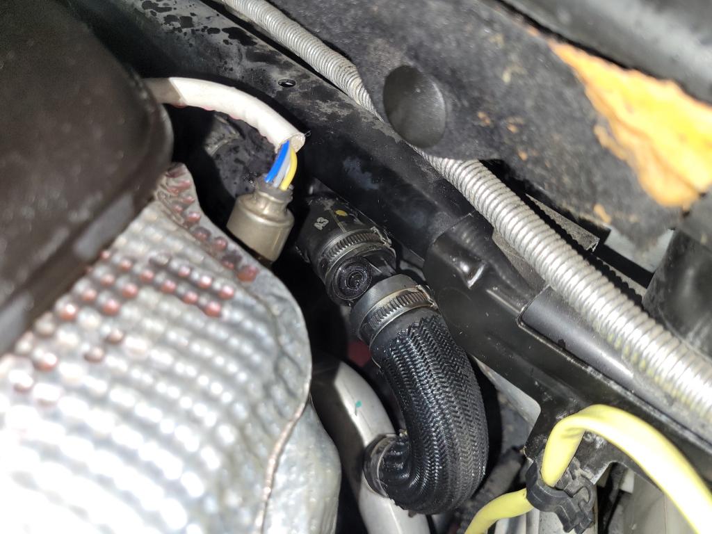

    Klasycznie dla tego modelu odleciała głownia śruby odpowietrzania układu chłodzenia silnika. Oczywiście skończyło się to fontanną i częściowym opróżnieniem zbiornika z płynem. Aby zmniejszyć ilość uciekającego płynu szybko odkręciłem korek zbiornika. Obawiam się, że po tej operacji układ uległ zapowietrzeniu. Jak już dostanę nowy korek to muszę prawdopodobnie po dolaniu płynu zrobić odpowietrzanie.
    Czy ktoś wie jak to zrobić prawidłowo? Czy wystarczy po lekkim zagrzaniu zrobić to z użyciem tej samej śruby odpowietrzającej co się urwała, czy też jest to bardziej złożone?

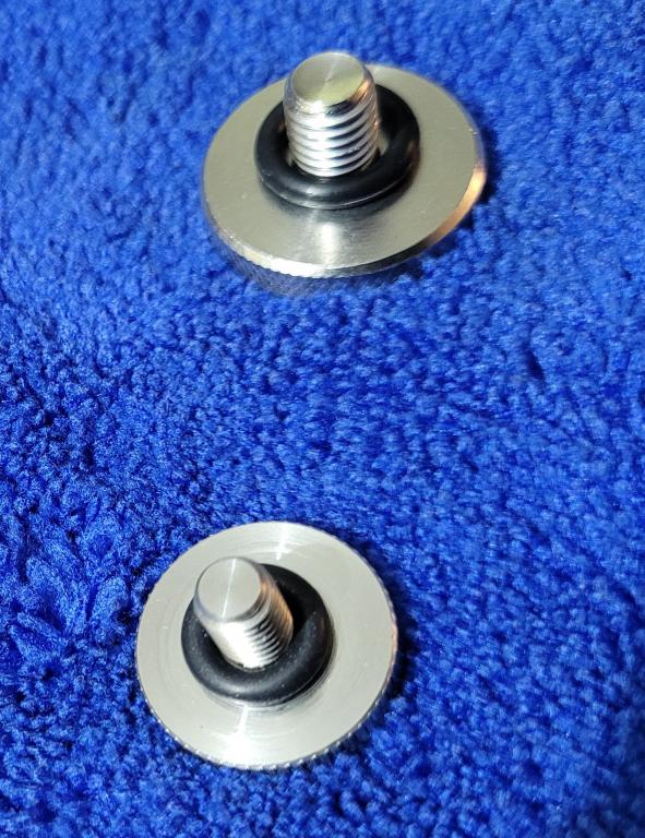

    W razie, gdyby ktoś był w potrzebie to udało mi się skompletować śruby ze stali nierdzewnej z uszczelkami EPDM.
Nazwa:	bleeding screw3.jpg

    Gdzie można takowe nabyć?
    06 2023
    Giulia Veloce 2018r.
    12
    Cytat Napisał lukeeper Zobacz post
    To jest komplet przygotowany przeze mnie po tym jak serwis zrobił mi niespodziankę i zamontował oryginalny korek na silikonie.
    Nie znalazłem, aby ktoś w Polsce sprzedawał takie komplety. Mam jeszcze takowe jak ktoś potrzebuje, bo pojedynczo takich elementów nie sprzedają.
    Niektórzy stosują śruby M6, M8 z uszczelkami, które chyba da się zdjąć ze starych. Niestety nie miałem okazji próbować demontować tego, bo głownia odleciała w nieznanym kierunku. Wskazane, aby śruby były ze stali nierdzewnej.
