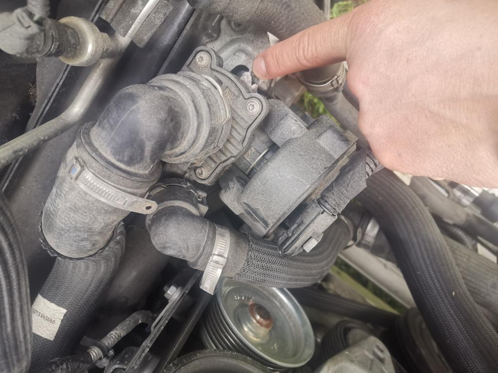

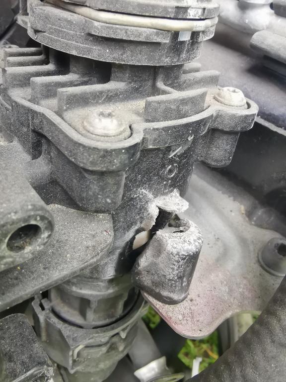

    Darek nie chcę się szarpać z Tobą na słówka. Zobacz samochód dostał podobnie jak kolegi alfa. Zwróć wagę gdzie uszkodził się zawór.
Nazwa:	IMG_20200504_172326.jpg
Rozmiar:	107.7 KB
ID:	282295Kliknij obrazek, aby uzyskać większą wersję
Nazwa:	IMG_20200504_173559.jpg
Rozmiar:	85.5 KB
    Zdjęcia są już po zdjętym pasie przednim. Chłodnice były lekko podgięte , ale trzymały płyny. Na pierwszy rzut oka wszystko pod maską było nie ruszone. Zaczeliśmy rozbierać i wyszły chłodnice i zawór.
    Nie jestem pewien na 100 % ze w tym przypadku będzie podobnie oby nie.

    w usa belka jest inna bo nie ma absorbera styropianowego, a termostat lub zawór mam z uszkodzonym króćcem który jest przykręcany - można coś poskładać
    zrob zdjecie gdzie uszkodzony bo potrzebuje
