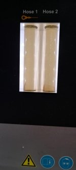

    Panowie, już kiedyś pisalem, że po konsultacji z serwisem ZF wykonałem u siebie w serwisie dynamiczną wymianę oleju, z wymianą filtra - procedura maszyny do dynamicznej wymiany przewiduje przerwę na wymianę miski z filtrem (oryg. w Intercarsie za 200 parę zł) i nic wielkiego się nie zdarzyło. Warunek serwisu ZF - olej ZF, nie jestem przekonany do tego na 100% ale niech tam, tak zrobiłem. Potem jeszcze kilka skrzyń w Alfach i BMW - wszystkie działają nadal bez zastrzeżeń. A "wieloletni serwis skrzyń automatycznych w okolicy" powiedział, że po takiej wymianie skrzynia "prawie natychmiast" padnie. Mnie kiedyś padł Aisin w AR 166 10 km po wymianie statycznej (15 lat temu).

    A przy pomocy takiej maszyny to jak to się odbywa? Maszyna jest tylko elementem podawczo-odbiorczym a sam przepływ oleju jest realizowany przez pompę w skrzyni, tzn wymiana odbywa się na włączonym silniku? Czy silnik jest wyłączony i to maszyna pcha olej pod jakimś ciśnieniem?
    Z tego co wiesz to wszystkie takie maszyny działają z grubsza tak samo?
