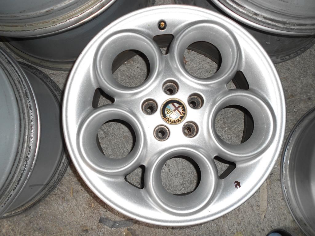

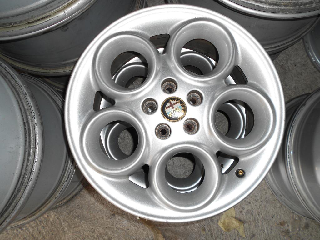

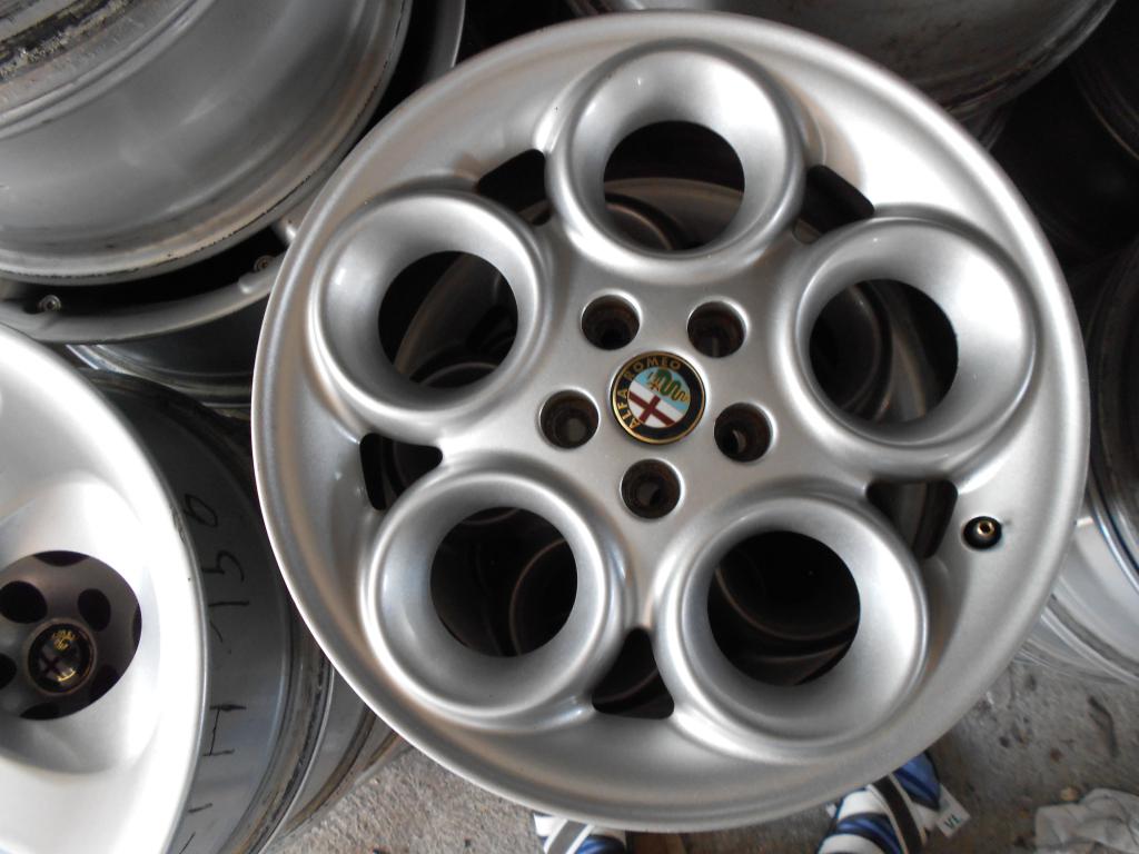

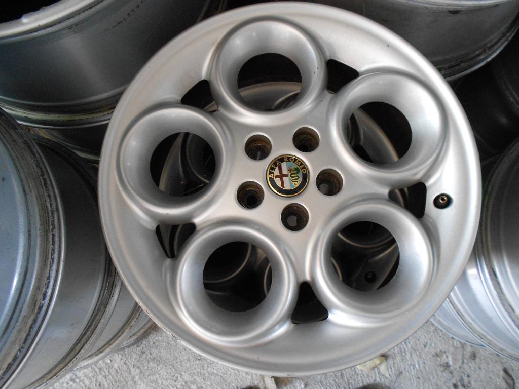

    Witam! Co myślicie o tych felgach?
    Sprzedawca zapewnia że wszystko ok i cena według mnie satysfakcjonująca. Proszę o szybką ocene.
    aha i oczywiście bez najmniejszego problemu będą pasowały do 147 przed FL??

    Startujesz w konkursie o tytuł łopaty roku czy jak?
    Nie napisałeś nic o parametrach felg, o tym jakie masz hamulce (zwykłe//duże brembo/małe brembo) - jeśli masz standardowe hamulce to będą pasowały.
    Cytat Napisał naros Zobacz post
    Ktoś na podstawie zdjęć ma ocenić.... no właśnie - co? Czy były spawane, czy nadają się do prostowania, czy będą miały bicie?
    Jeśli o taką ocenę chodzi - to po tych zdjęciach jest to niemożliwe.
