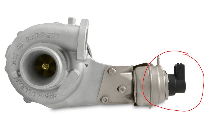

    nieeee , jakby się kończył dpf - czyli jak mniemam definicja '' kończenie dpf'' to zatkanie , to byś miał muła w całym zakresie obrotów , po prostu zatkany wydech ;
    szarpanie przy przyspieszaniu to problem z egr , zmienną geo turbiny , ale , jako że masz zaślepiony egr (pełną blachą ?) , to szukaj problemu w sterowaniu turbosprężarką , czyli zawór vgt , weżyki podciśnienia , ostatecznie na końcu zacinająca się geometria w turbinie - do czyszczenia;
    prawdopodobnie zbyt rzadko dajesz mu w piz..ę , i raczej sobie pyrkasz 1500-2000rpm , i geometria zarosła syfem , zanim zaczniesz grzebać , przejedź się gdzieś , rozgrzej go i w palnik od 2000rpm do 4500-5000rpm , pokatuj alfę trochę ona to lubi ,

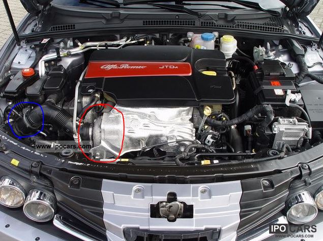

    Co jakiś czas do niedawna miałem podobny problem- wskazówka turbo wariowała w okolicach 2000-2500 obr/min na pełnym gazie.
    Poczytałem trochę, przeczyściłem VGT (jest tutorial na forum, ale ja ograniczyłem się do psikania smarem w sprayu. W ŻADNYM WYPADKU WD-40 itp!!!!!!!!!). Węże wyglądają ok, ale pewnie w końcu skuszę się na podmiankę tak dla spokojnego sumienia. Dodatkowo co jakiś czas pozwalam sobie na rozgrzanym silniku ostro pokręcić silnik.
    Problem od jakiegoś czasu jakby zniknął. Tzn jest chyba dobrze
    Swoją drogą, są "magiczne" sposoby na wyczyszczenie (albo chociaż lekkie wyczyszczenie) zapieczonej kierownicy turbo? Czy tylko rozbiórka?
    W sumie pokusiłbym się o mechaniczne czyszczenie... ale jakos bez tutoriala boję się brać za samodzielny demontaż. Na youtube są za to tutoriale jak wyczyścić zdemontowaną już turbinę.
    W moim przypadku chodzi o 2.4

    Cytat Napisał AirAjti Zobacz post
    niby jest specjalna chemia którą się aplikuje na odpalonym silniku i ma niby czyścić nagary , ale szczerze , nic nie zastąpi demontażu turbiny i czyszczenia , lub przynajmniej utopienia zdemontowanej z auta turbiny w wiadrze z naftą , nafta bardzo dobrze rozpuszcza nagary i jest o wiele tańsza od cudownych preparatów ;
    ale zanim dobierzemy się do turbiny , warto właśnie rozebrać i przeczyścić elektrozawór vgt i skontrolować wężyki podciśnienia , ostro pojeździć , a może nie trzeba będzie dotykać turbiny ;
    a to należy przeprowadzać regularnie i obowiązkowo , np wystarczy czasami przy wyprzedzaniu dawać ostro w palnik do 4500-5000rpm , silnik musi dostać buta , afkors na rozgrzanym silniku
