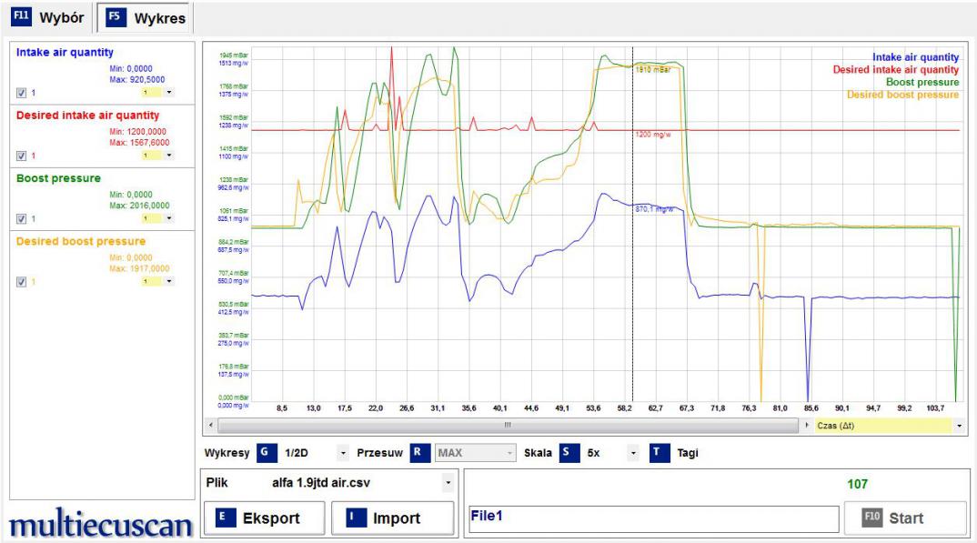

    Pozwólcie że podłącze się pod temat. Co prawda AR 156 ale tez 1.9 tylko ze 8V 110KM - poprzedni właściciel mówił ze jest chip na 140KM (nie wiem jak to sprawdzić). No i kopci na czarno na wysokich obrotach i na zimnym zaraz po odpaleniu. Na rozgrzanym siniku do 2.5-3tys jest ok ale powyżej zdecydowanie za bardzo kopci na czarno. Rury turbo sprawdzone i są ok ale jest duża różnica w desired i intake air quantity. Jest też błąd EGR P0404 (podobno zaślepiony i dlatego wyskakuje błąd).
    Czy to jednak ten EGR czy przepływka a może turbo? Piszcie co mam sprawdzić i jak bo nie bardzo się na tym znam. Zrobiłem takiego loga:

    Jak kopci to dostaje za dużo paliwa w stosunku do zasysanego powietrza:
    -dziura w dolocie
    -uszkodzony przepływomierz
    -otwarty nieszczelny zawór EGR
    -niewłaściwy lub uszkodzony wtryskiwacz
    -źle wykonane cheepowanie
