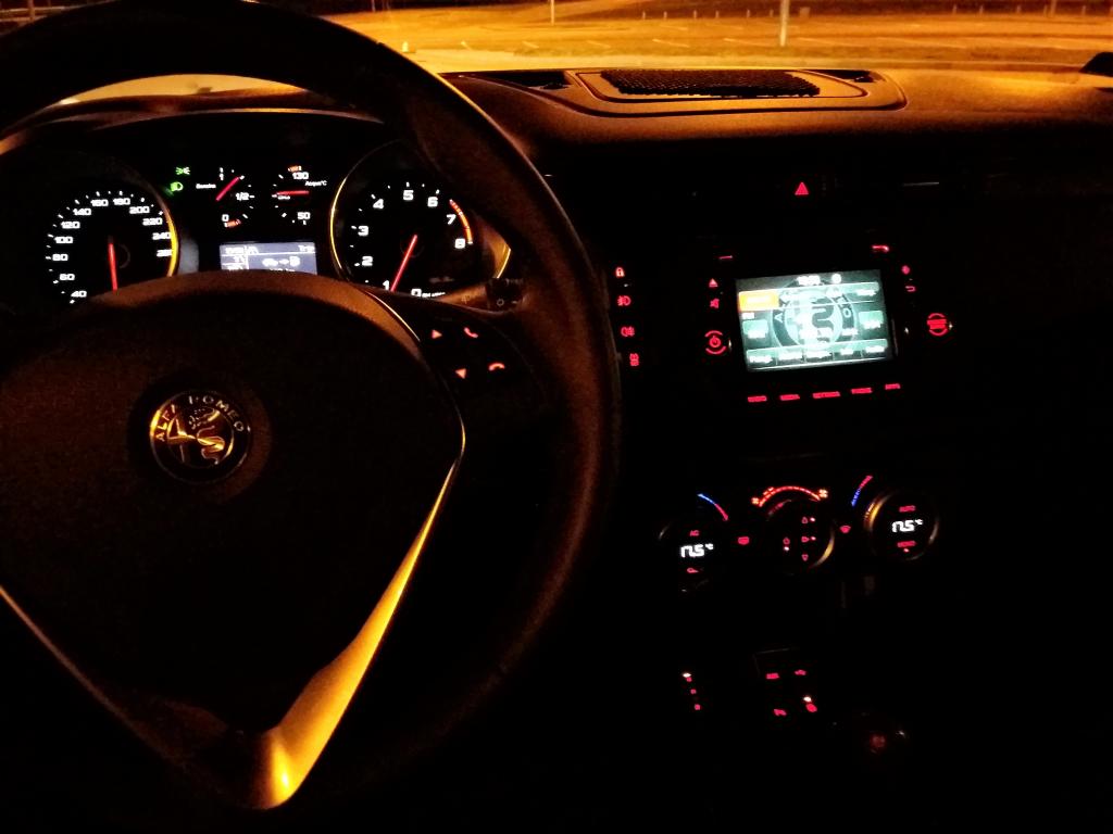

    a co do zegarów
    ja mam taki wyświetlacz ale nie pokazuje radia nie wiem dlaczego- opcje przeszukane w menu radia jak i kompa autka
