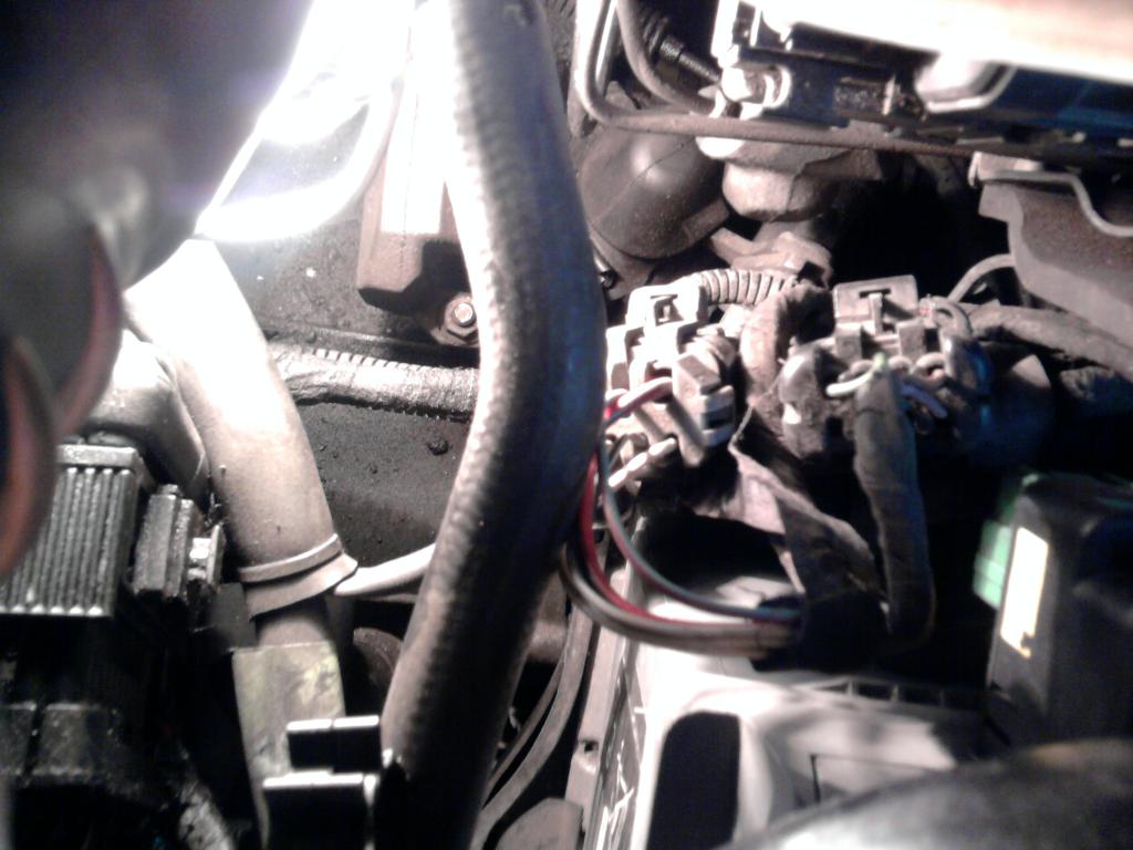

    A powiedzcie mi od czego są te wtyczki i czy ma ktoś może jakąś rozpiskę ich:
Nazwa:	Zdjęcie0190.jpg
Rozmiar:	77.3 KB
ID:	40720Kliknij obrazek, aby uzyskać większą wersję
Nazwa:	Zdjęcie0191.jpg
Rozmiar:	86.6 KB
    Dodam tylko że znajdują się one przy podstawie akumulatora od strony kabiny.

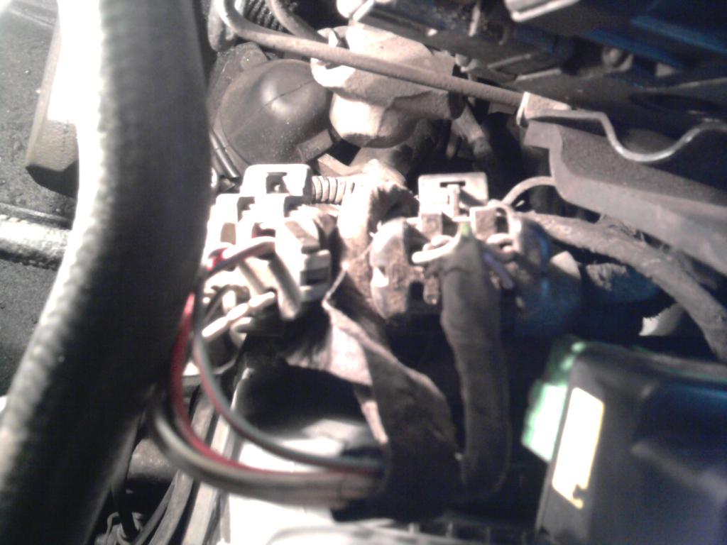

    I co koledzy żaden nie pomoże? Zaznaczę jeszcze raz dokładnie o które mi chodzi:
Rozmiar:	88.3 KB

    Rozwiązałem. Zapomniałem że ta czarna puszka na aku jest przykręcona na 2 śruby i było wszystko sztywne. Okazało się że klema luźna ale spowodowane było to tym że pomiędzy miejscem gdzie klema sie ściska jest taki plastik czerwony i on juz nie pozwalał mocniej ścisnąć. Wyciąłem ten plastik, skręciłem porządnie i jest OK. Dzięki za pomoc.
    Ale teraz wtyczki wszystkie chociaż przeczyszczone
