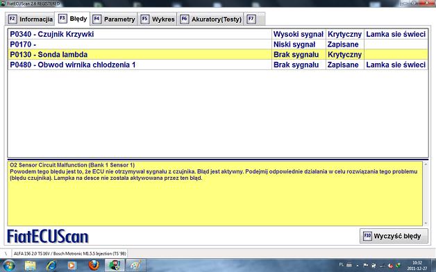

    komputer wykrył brak połączenia elektrycznego z sondą
    błędu adaptacji nie ma więc reset może nic nie da ale warto od tego zacząć i pojeździć na samej benzynie, jak błąd wróci,
    to kolejno miernik w rękę i mierzysz opór między białymi przewodami sondy
    wtyczka jest 4 przewodowa i jest na obudowie plastikowej silnika

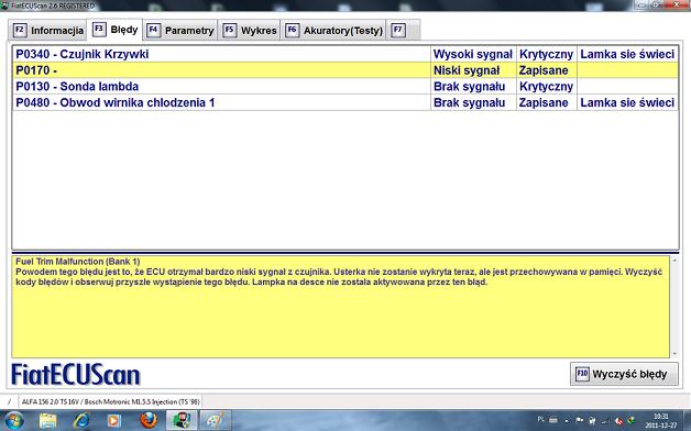

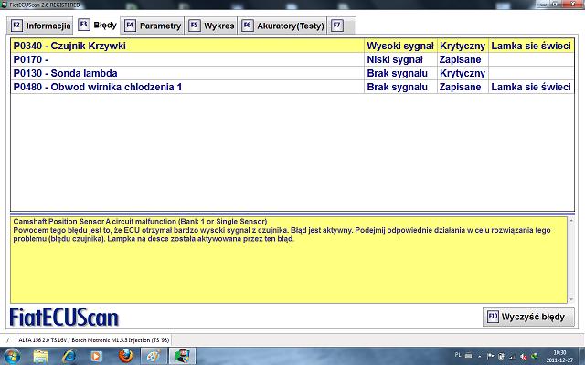

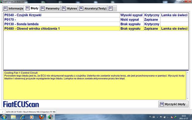

    kolega zaviaseq wrzucil fotki z moimi bledami,bo u mnie sie nie dalo

    Z uszkodzonym czujnikiem wałka silnik zapewne leje paliwo jak fullgrupa, objawy wyższe spalanie. Sonda niski sygnał czyli do wymiany sonda, bez sprawdzania nawet. Mierzenie między białymi to opór grzałki, a tutaj nie mamy błędu rozgrzewania sondy.
    Wymień sondę, wtedy zrób ponownie adaptację i reset ECU. No i instalacja do regulacji zapewne, trzeba to robić raz na jakiś czas.

    p0130 to brak połączenia z sondą ale jak grzałka się spali lub przerwie obwód to wywali błąd

    Tak czy owak sonda zaczyna pokazywać bzdury wtedy. Ja mialem ten sam błąd tyle, że grzałka działała ale sam czujnik padł. Jakby nie brać - wymiana.

    Zmierz sondę, albo nagraj wykres z AlfaDiag lub FES z pracy sondy na gorącym silniku - będzie wiadomo, czy działa czy stoi w miejscu.
    Czujnik wałka do wyeliminowania na początek, poszukaj - raczej nie trzeba rozrządu rozpinać bo to hallotron też, ale głowy sobie nie dam obciąć. U mnie nie ma takich wynalazków.

    do wymiany czujnika zrzucasz rozrząd bo czujnik jest ukryty pod kołem pasowym wałka
    czujnik nie powinien mieć znaczącego wpływu na spalanie bo jak pisałem wcześniej, jeden nasz kolega jeździ(ł) bez niego i nie narzekał
    jak dla mnie to masz sondę do wymiany - przynajmniej na razie
