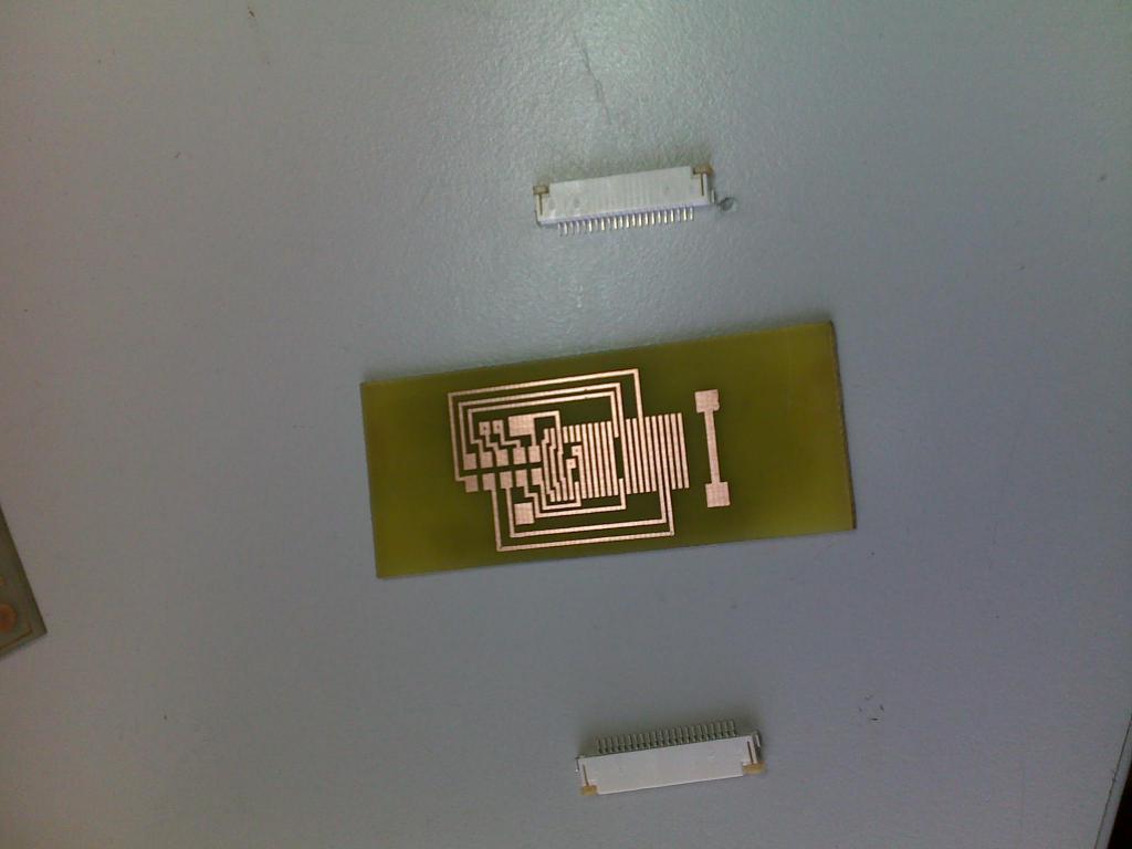

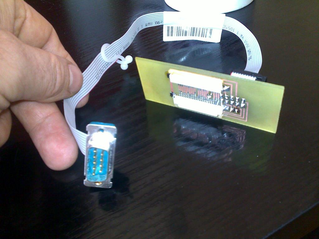

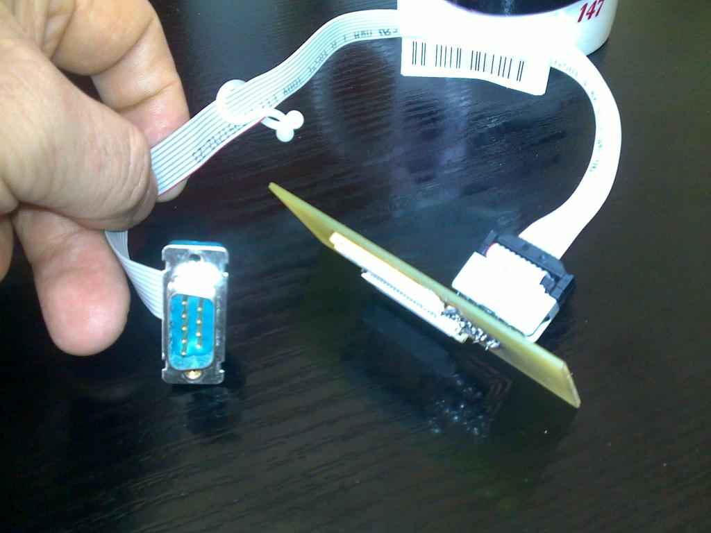

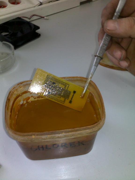

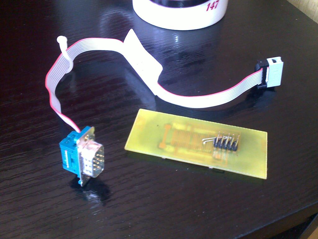

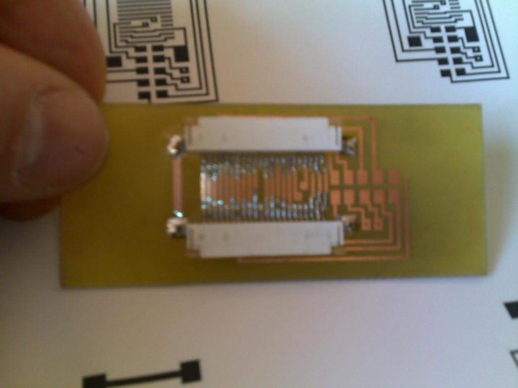

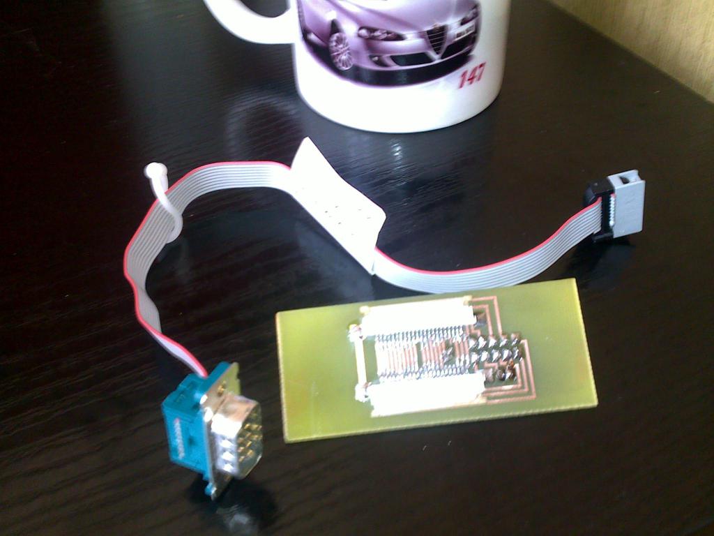

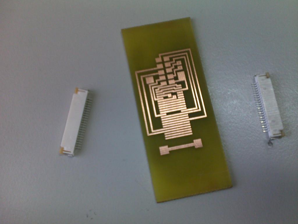

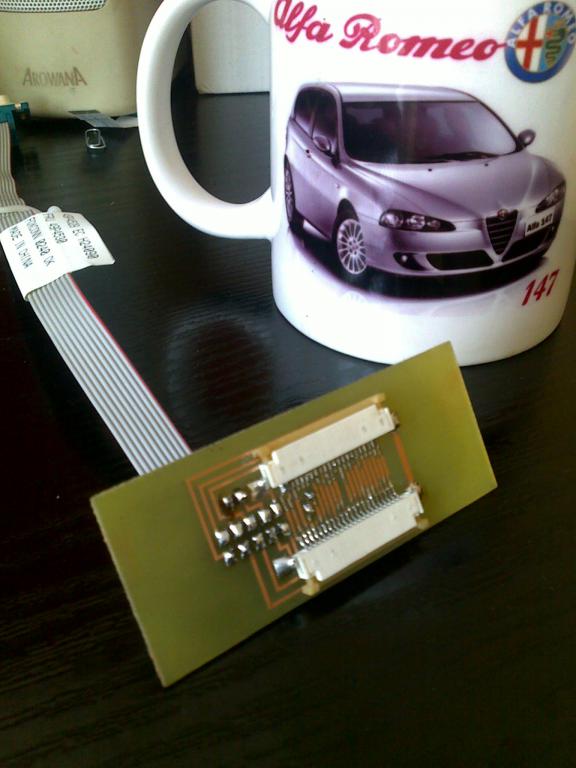

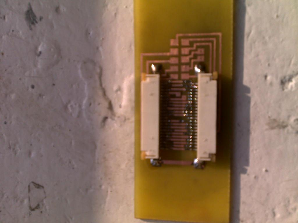

cała trudność polega na tym aby nie kroić naszych nawigacji a podpiąć się sprytnie pod taśmę ekranu.Tam są już sygnały rgb i synchronizacji.Te sygnały pozwalają wybrać źródło ..czyli czy sygnał idzie z nawigacji czy zewnątrz.Można wykorzystać gotową przystawkę..adapter który z sygnału compsite z kamery cofania prze konwertuje go na sygnał rgb i synchro.Są takie na allegro za ok. 350 pln.Kamera to ok. 150 pln...podłączenie , zabawa ..ryzyko, bezcenne.Aby się sprytnie podpiąć pod taśmę musisz zrobić coś takiego...
