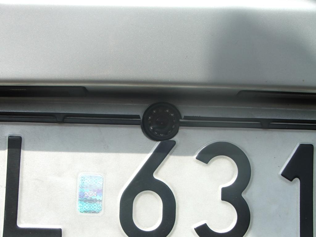

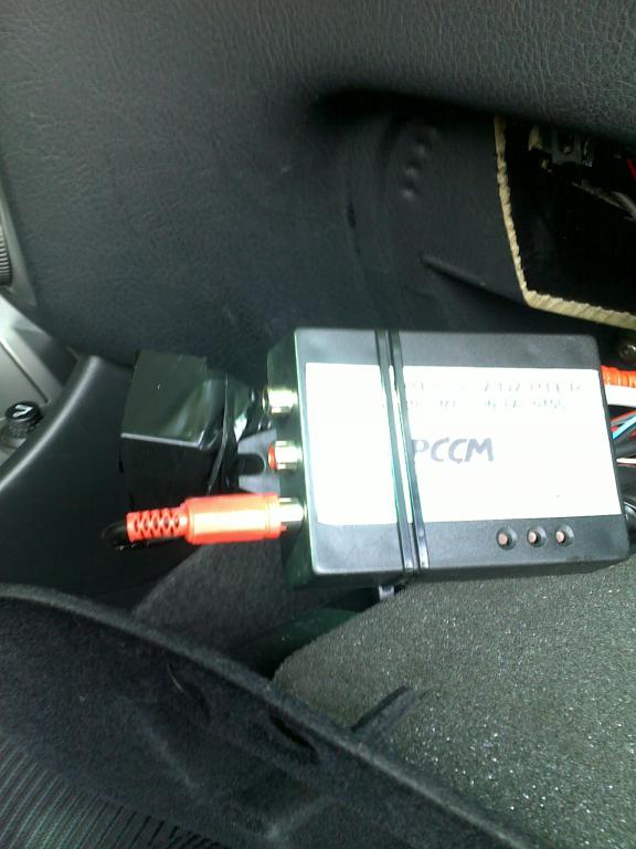

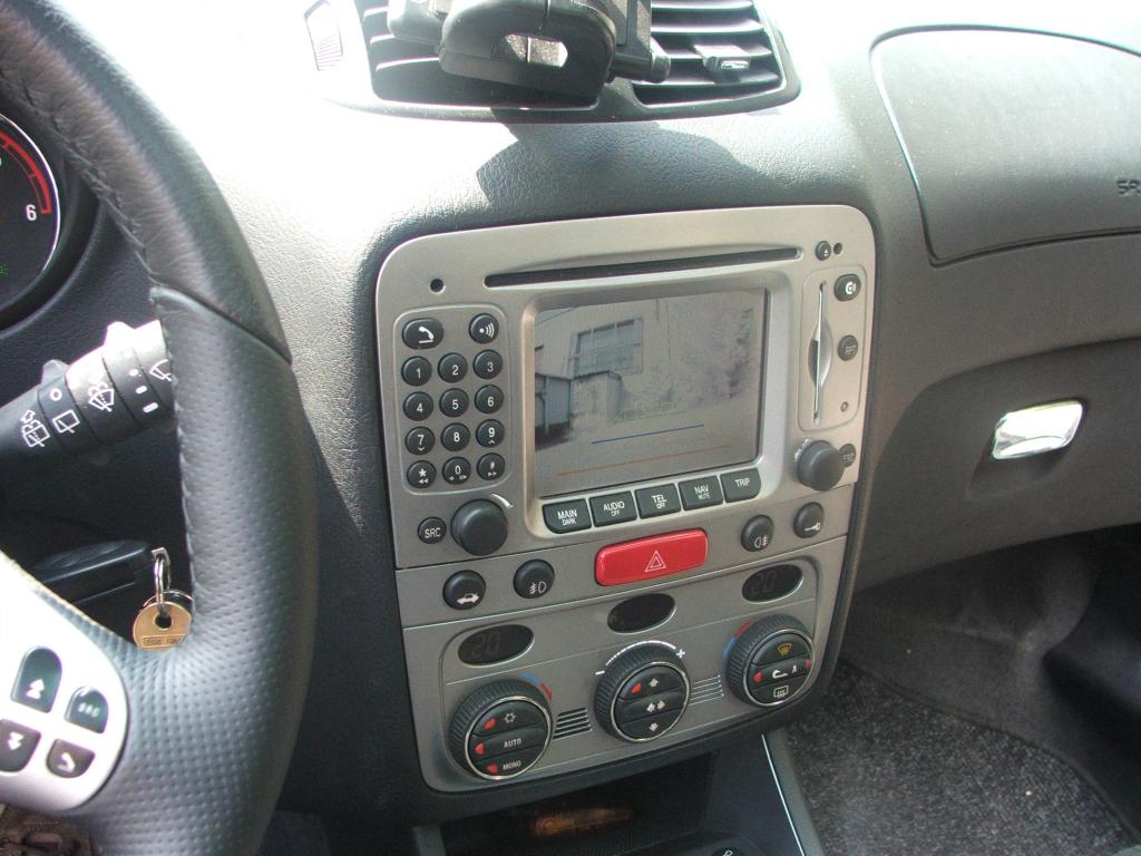

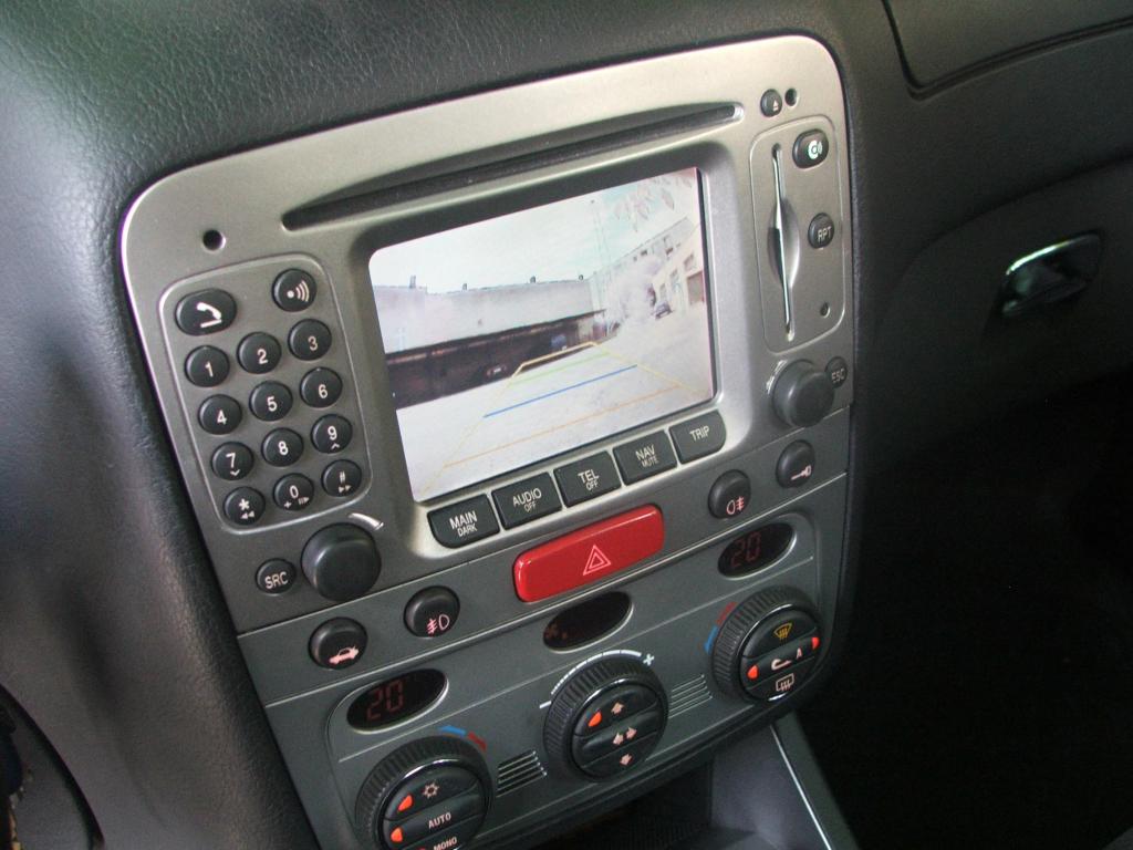

    Aktualnie mam od miesiąca rozwiązanie pozwalające przy załączonym wstecznym na ekranie nawigacji oglądać obraz z kamery cofania.Przeróbkę wykonałem w jak najprostszy sposób wykorzystując przekaźniki. Mogę również podłączyć sygnał z gniazda SCART..czyli albo dvd albo tuner DVB-T ...itd.Kliknij obrazek, aby uzyskać większą wersję

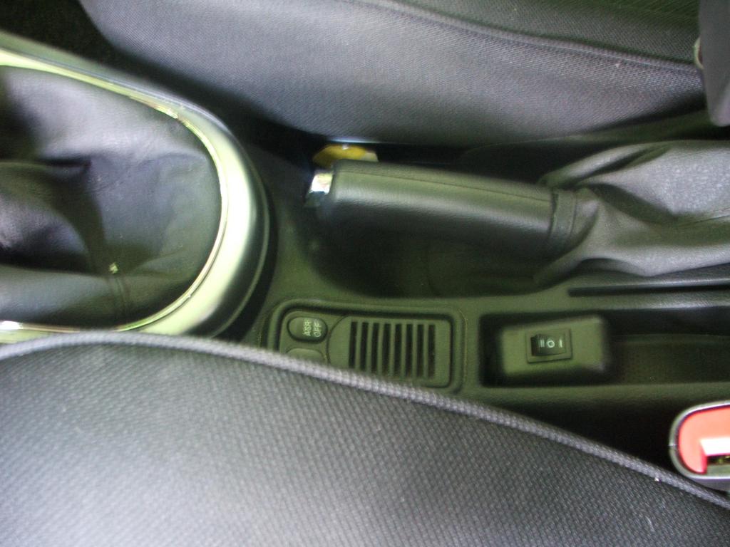

    Ten mały przełącznik pod podłokietnikiem pozwala na przełączenie kamery cofania w czasie jazdy lub zewnętrznego źródła np. DVD
    Wykorzystałem gotowy przetwornik AV - RGB z tej aukcji:
    http://allegro.pl/adapter-dvd-do-nav...421195789.html
    Początkowo kupiłem ten
    http://allegro.pl/show_item.php?item=2339451755
    ale się nie sprawdził gdyż w PALu miał problemy z kolorem czerwonym.
    Kupiłem również taką kamerkę :
    http://allegro.pl/kamera-cofania-ope...526526136.html
    ale wylądowała w koszu.Po lekturze wybrałem kamerę z przetwornikiem OMINI VISION OV7949..trochę lepsza ale żle działa ustawienie kontrastu w słoneczny dzień:
    http://allegro.pl/kamera-cofania-z-d...485398203.html
    Tak że parę opcji przerobiłem..aktualnie myślę że możliwości wykorzystania CN+ się kończą..będę jeszcze w jesienne wieczory próbował dorobić jakieś normalne wejście AUX wykorzystując wejście głowicy AM..jeśli to będzie możliwe.Całość kasy włożonej w CN to jakieś
    1. interface 100 pln
    2.Kamerka 100 pln
    3. Przetwornik AV-RGB 250 pln
    4.kable..pierdoły 50 plnKliknij obrazek, aby uzyskać większą wersję

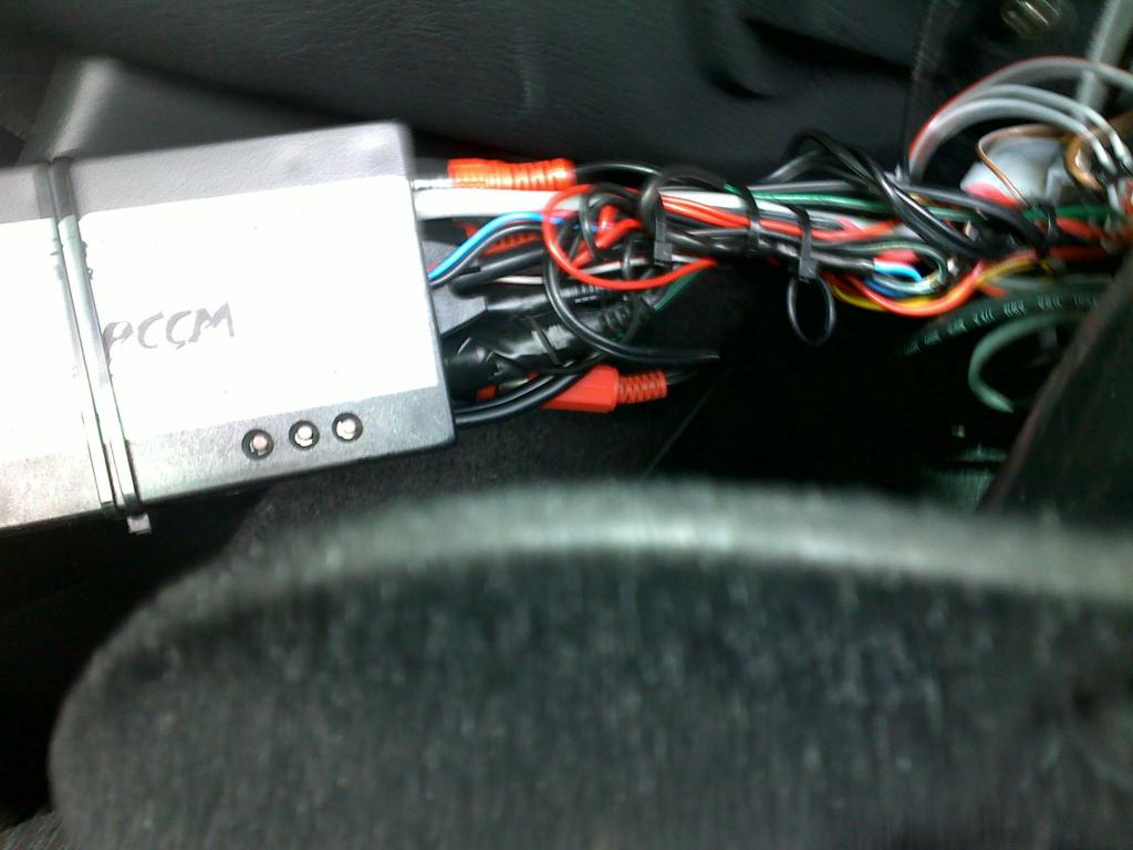

ID:	64972Kliknij obrazek, aby uzyskać większą wersję
Nazwa:	20120725341.jpg
Rozmiar:	69.4 KB
    Plątanina kabli itd.
