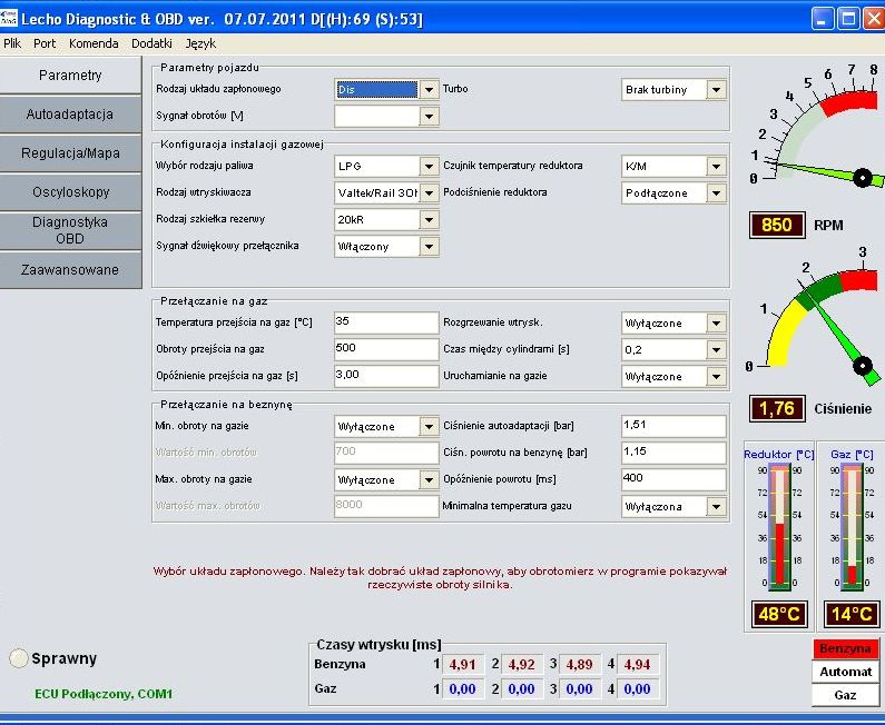

    Temat stary, ale aktualny. Mam problem z tym, że auto na gazie idzie max do 5k RPM. Na benzynie jest tak jak powinno być.
    Ciekawostką jest to, że na biegu jałowym nie ma odcięcia na LPG.
    Miałem instalację KME i Stag w innych autach i odcięcie mogłem sobie ustawić przy dowolnych obrotach. Obecnie w mojej 156 2.0 mam sterownik Lecho mini sec v4.i nie widzę takiej opcji.
    Chcę, żeby obroty na LPG były większe, a nawet te same co na benzynie.
    Dzięki za ew. pomoc!

    Gaz był zakładany parę miesięcy temu. Autko mam krótko, więc zbyt wiele nie mogę o nim jeszcze napisać. Według znaczka na klapie to TS
    Dzisiaj sprawdzałem i na gazie wychodzi max 5500 RPM. Na benzynie wkręca się do około 8000 RPM -przynajmniej sporo za 7k i nie obcina.
    Dariusz, wersja nie ma tu znaczenia. Sterownik gazu decyduje o zamknięciu wtrysków. Opcja o której piszesz jest w moich parametrach sterownika. Oczywiście obejściem było by ustawienie: - Przełącz na benzynę, gdy obroty silnika wynoszą np. 7tyś, ale ja nie chcę, żeby przechodził na benzynę więc podnoszę obroty np. do 8000, tyle, że nie będzie odcinki gazu i silnik może zaliczyć zgon, chyba, że ECU benzyny obetnie impulsy na swoje wtryski, a tym samym nie poda informacji otwarcia wtrysku do sterownika wtrysku gazu.
    Może producent sterownika nie dał takiej opcji w swoim oprogramowaniu?...
    http://www.lecholpg.pl/?act=pobierz&did=d5
    http://www.lecholpg.pl/?act=pobierz&did=d6
