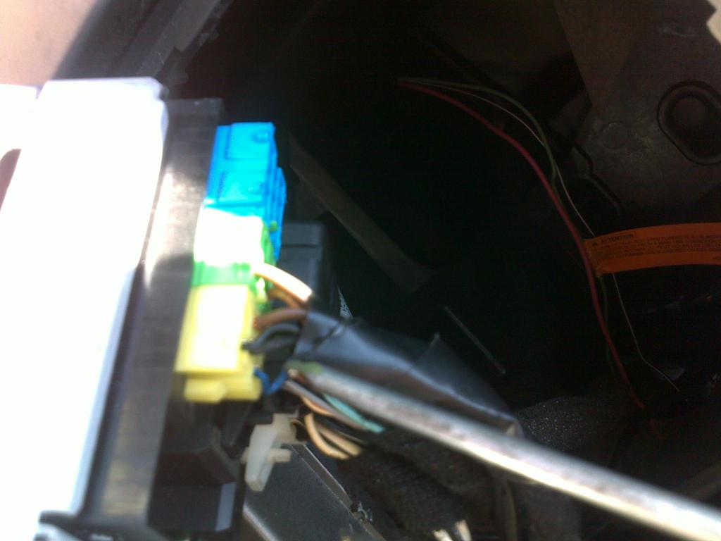

    Mam to podłączone pod żółtą kostkę. Schemat na radiu mam taki sam. No i ze schematu wynika ze A.AF-L ; A.AF-R to kanały lewy i prawy, powinno to działać tak samo pod niebieską kostką

    mi tam nie chodzi o żadne podłączanie bo mam interfejs blaupunkta ale nie chodzi mi sterowaniew kier. w związku z tym czy ktoś mi może powiedzieć która kostka jest od sterowania w kierownicy ?? przekopałem pół forum i wszedzie jest to tak pomotane że już nic z tego nie wiem wyciągałem dzisiaj radio i mam te 3 kostki do tej niebieskiej i zielonej ida kable ale do zółtej idzie 1 na radiu mam taki sam schemat jak tu kolega przytacza w poście ale kurde gdzie to sterowanie i co może być przyczyną że to nie działa ?? może uszkodzony kabel w kierownicy ??? albo coś tam no nie wiem pomóżcie bo już nie wiem co z tym zrobić

    Wiem ,że temat już ostygł ale nigdzie nie widze wyjaśnienia sytuacji kostek mini iso a sam będę podłączął wzmacniacz i suba pod ori radio więc rozkminiam schemat. Według wszystkich gwiazd na niebie i schematu z radia wychodzi na to ,że żółta kostka jest właśnie na wyjscie audio : A.AF-R - prawy kanał , A.AF-L lew kanał ,A-A2 masa obu kanałów , no i jeden pin sterowania wcmacniacza . Zresztą nawet na schemacie kostki jest napis -BOOSTER ( dopalacz ) . Na zagranicznych forach też opisują ,ze do AUX IN jest niebieska wtyczka . A na Allegro sprzedawcy sprzedają chinche z żółtą kostką - sami nie wiedzą co sprzedają . Na dniach będę wyciągał radio i sprawdzał . Nie mam Bose i choć ori głośniki grają przyzwoicie to jednak lubie jak mi bas masuje plecy .

    To i ja się podłączę. Całkiem przypadkowo chyba odkryłem, że żółta podłączona kostka to jest wtyczka od Blue&Me, bo jak odpinam żółtą to przestaje lecieć muzyka z pendrive.
    Chcę też sprobować podłączyć telefon i chyba ta niebieska przejściówka będzie najlepsza.
    I teraz pytanie za 100 pkt Nazar, rozkminiłeś jak podłączyć sub do ori radia? Czeka mnie też ta operacja i nie wiem jak to ugryźć

    No właśnie jeszcze nie . W ten weekend wyciągne radio i się zobaczy . Ja nie smiem się z nikim kłóćic co i jak ma podłączone tylko dziwi mnie fakt ,że macie czy to Blue&Me czy inne AUX'y podpięte pod żółtą kostkę jak ewidentnie na radiu jest opisane że są dwa kanały wyjscie , sygnałówka wzmacniacza i jeden wspólny minus na oba kanały . Nawet oglądałem opisy z innych Blaupunktów z mini iso i gdzie na kostce żółtej są dodatkowe dwa piny ( które u nas są poprostu "nieobecne" ) i są to kolejne 2 kanały wyjscia . No i link ,który podałem wcześniej jest właśnie na 4 kanały i jeden kabelek do załączania wzmaka . Dziwny jest ten Blaupunkt- co gdzie się nie podepnie to będzie działało . Ale jak nawet zadziała wzmacniacz na tej żołtej kostce to musimy dodatkowo założyć sobie ( dla wygody ) potencjometr ( na allegro można dostać ) do sterowania głośnością suba bo nasze radyjka takowego sterowania nie mają . Szkoda się pozbywać radyjka bo fajnie z zgrywa z panelem klimy . Mam Alpine'a z wyższej półki który robił mi rzeznie w poprzednich autach ale nie zeszpece deski z Alfy dlatego wozi się w Bravusiu . Nic -zostaje tylko spróbować . Zamówie tą przejściówke z allegro ale na weekend mi raczej nie przydzie więc pobawie się kabelkami

    Ostatnio wyciagnelismy radio ale po podłączeniu do zasilacza domowego było Cancheck
    Moj przyszły szwagier nawet sie za głowę chwycił jak zobaczył schemat i ze nic sie nie zgadza
