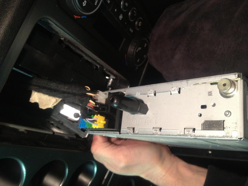

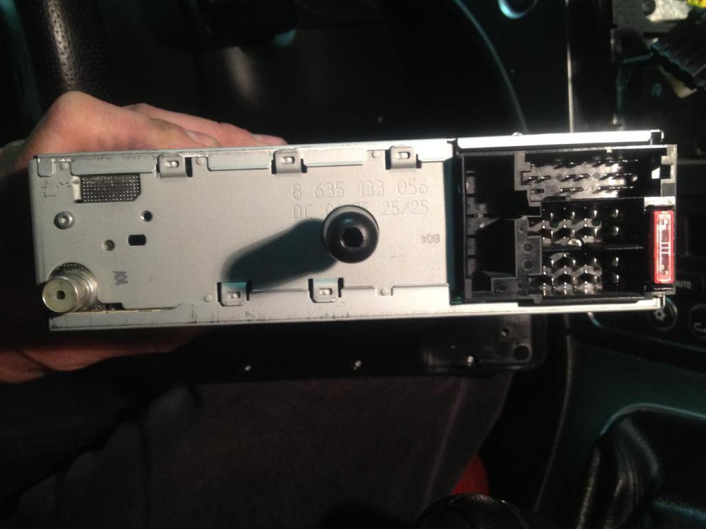

    Panowie radio z tyłu wygląda tak

    jak widać kostka żółta już jest zajęta, być może podłączona jest do Blue & Me, ale nie wiem

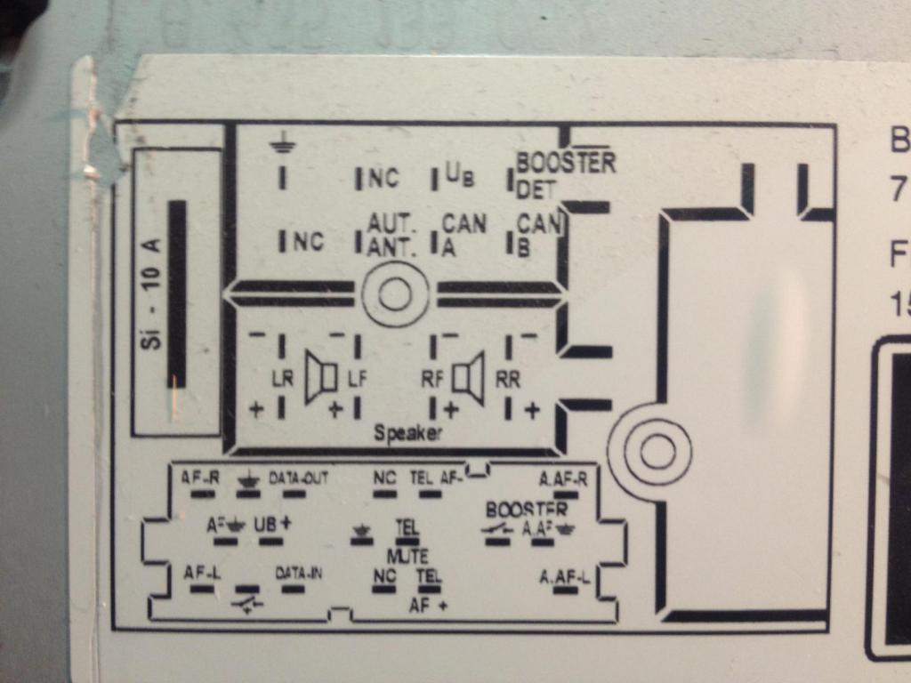

    schemat wyprowadzeń na naklejce radia wygląda tak:

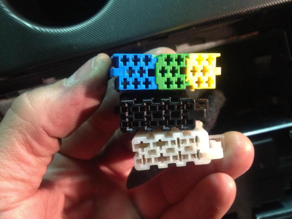

    natomiast kostki tak:

    gdzie w takim razie sugerujecie podłączyć wejście AUX bo ja już nie wiem, myślałem że pod kostkę żółtą np kupić coś takiego:
    http://allegro.pl/wejscie-gniazdo-ka...290847401.html ale jak widzicie żółtą mam już podłączoną,
    a moze niebieską: http://allegro.pl/show_item.php?item...cf77d00be2ff62
    proszę o sugestie i porady.

    Ja zrobiłem tak: z kabelka kupionego na allegro rozwaliłem tą żółtą kostkę i się podłączyłem to do żółtej w której też miałem zajęte (chyba 3) wejścia.
    Nie mam Blue&Me ani sterowania z kierownicy ale czy ty masz jeszcze jakieś miejsce w tej żółtej kostce? W sobotę będę miał chwilę to zrobię Ci parę zdjęć i wyciągnę radio bo już dokładnie nie pamiętam

    tak jak widzisz na zdjęciu do mojej żółtej kostki dochodzą 4 kable, czyli co mam sie wlutować równolegle do tych kabli???
    tylko do których? wiadomo jeden to masa ale prawy i lewy kanał to są te: A.AF-L ; A.AF-R ???
    a jak jest u WAS w waszych radiach? czy ta kostka jest wykorzystana??? i czy na radiu jest jakiś schemat tak jak u mnie???
    aha i jeszcze jest chyba mozliwość podłączenia aux do tej niebieskiej kostki
    skoro sprzedają coś takiego: http://www.bluespot.co.uk/car-audio....897093-adaptor

    Na pewno jest tak możliwość, bo przecież w ten sposób podłącza się cyfrową zmieniarkę, do której z kolej można podłączyć inne urządzenia poprzez aux.
    Cytat Napisał ryki67 Zobacz post
    Ja mam zwykłe radio, bez blue&me, i do żółtej kostki idzie aż jeden kabelek - brązowy. Może on jest do sterowania w kierownicy?
