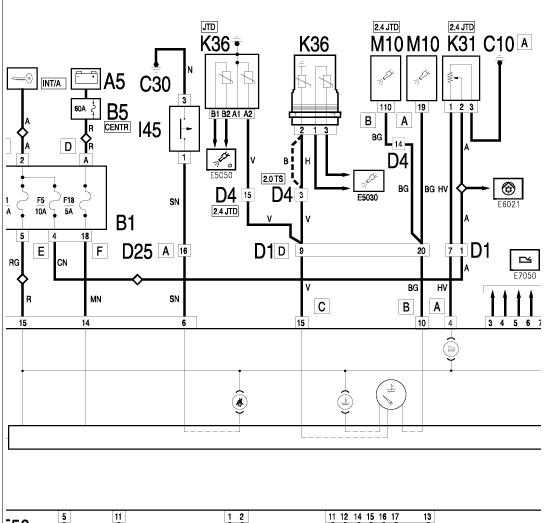

    Codo wskazań na zegarach, to nimi się nie sugeruj. Czujnik temperatury płynu jest dwuobwodowy. Jeden na tablicę przyrządów i jeden do ECU. Na poniższym rysunku oznaczony jest jako K36:

  9. #19
    Bad-Boy
    Patrząc na schemat wywnioskowałem że to ten przekaźnik obok którego jest bezpiecznik, czyli ten do którego jest dostęp. Tej skrzynki z błotnika co jest tak pięknie wpasowana nie wykręcałem tym razem i tam nie podłączałem masy.
    Kabli nie zamieniałem na rezystorach tak jak były podłączone tak je podłączałem po pomiarach rezystancji.
