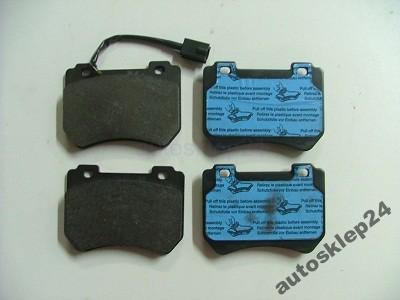

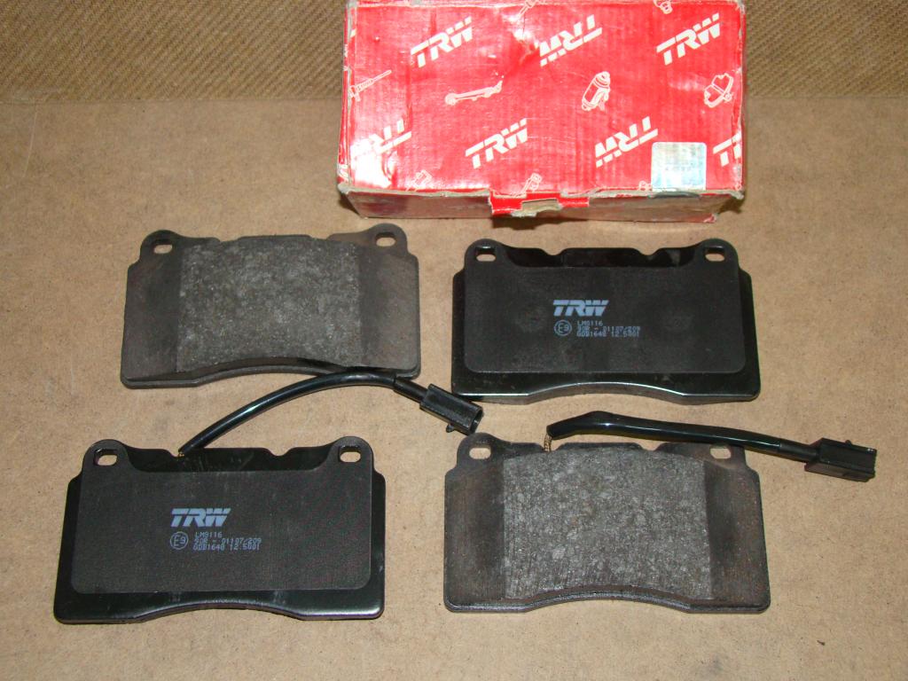

    To jest akurat jasne: są różne klocki do "dużych" i " małych" brembo - klocki mają różną dłucgość a więc i różny rozstaw otworów pod szpilki, więc blaszki nie mogę być takie same
    Widać to na zdjęciach:
    klocek do małego brembo ( mojego ):
Nazwa:	klocek mały.jpg

    klocek do dużego brembo
Nazwa:	klocek duży.jpg

    Ważne, że szpilki są takie same
