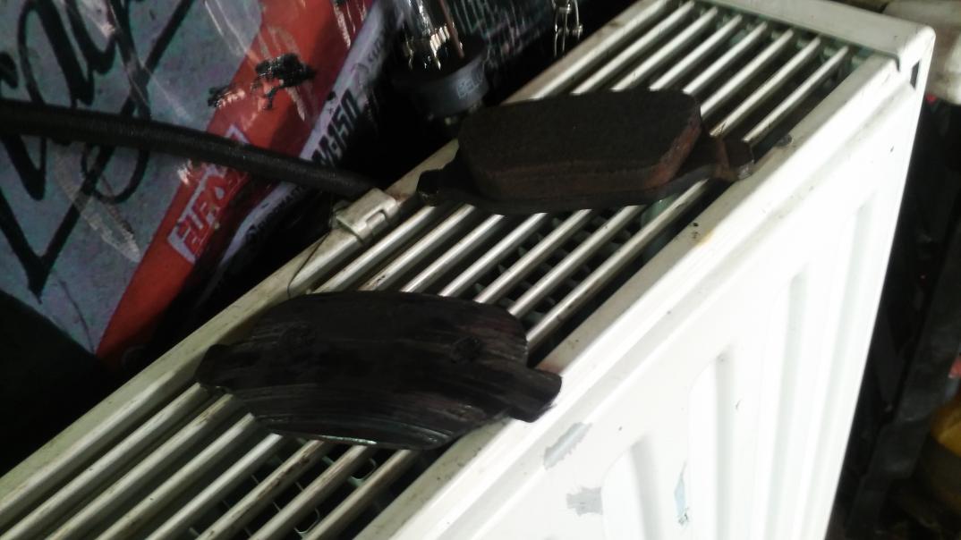

    Oj ostatnio to przerabiałem na tylnej osi, zapiekło się że chocho, akurat wtedy przez dwa dni zrobiłem Łódź i Warszawę czyli blisko 1000 kilometrów i takie coś u Pabla zobaczyliśmy:
Nazwa:	20160130122441[1].jpg
Rozmiar:	67.7 KB
Nazwa:	20160130124213[1].jpg
Rozmiar:	47.7 KB
    Jarzmo na śmietnik się nadawało
