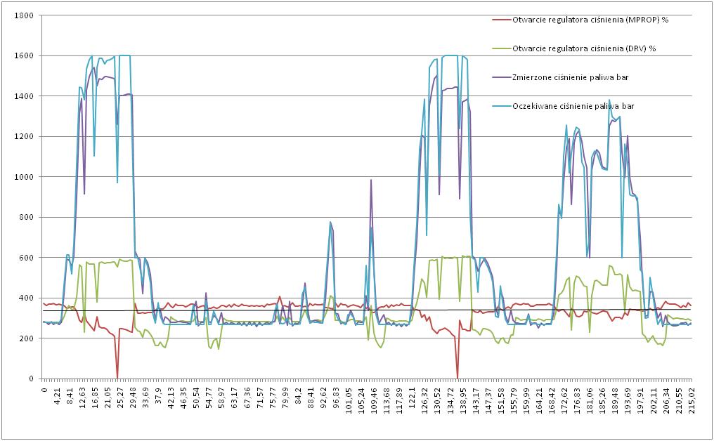

    Z racji tego, że co jakiś czas błąd powraca postanowiłem zrobić log:
    Przy wartości oczekiwanej 1600 (ostre przyspieszanie) widać sporą różnicę względem zmierzonej. Czyżby to była wina pompy?? Przy spokojnej jeździe wartości są prawie takie same.
    Filtr mam nowy.

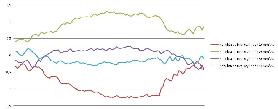

    Wczoraj sprawdziłem też korekty i 1,3,4 w granicach -0.85 natomiast 2 max +1.05. Oczywiście przybliżone wartości. Spalanie normalne na trasie średnio 5,9-6 L. Czyszczenie regulatora chyba nie pomoże bo problem jest tylko przy wysokich obrotach gdzie potrzebna jest większa dawka .

    Tak, zwykle ten błąd i takie objawy to pompa. Jaki przelot samochodu?
    165k Tak myślałem, że to będzie pompa. Pytanie gdzie ją zregenerować. Mam nadzieje ze w Świętokrzyskim znajdę "dobrą" firmę.

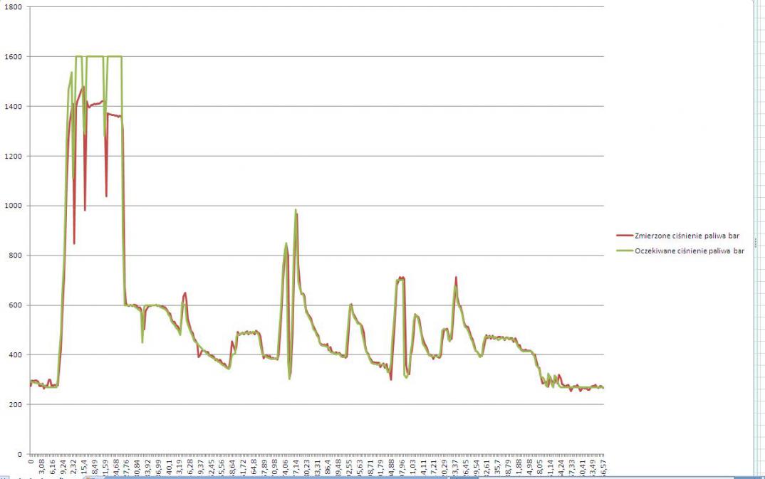

    Wiesz co ... Pokaż jeszcze na logach otwarcie regulatora.
    Zejdę później i sprawdzę. Na postoju było ok 38%
    Mam to zrobic podczas jazdy?? razem z ciśnieniem paliwa?

    tak, tak jak ostatnio. Tylko tam odpuszczałeś gaz?

    OK log z ciśnieniami i regulatorem (%*10)
    Te "piki" w dół to zmiana biegu w górę. Przyspieszałem
    Od niczego wrzucam korekty wtrysków. Na rozgrzanym silniku wszystko wyłączone i 2tys obrotów.
